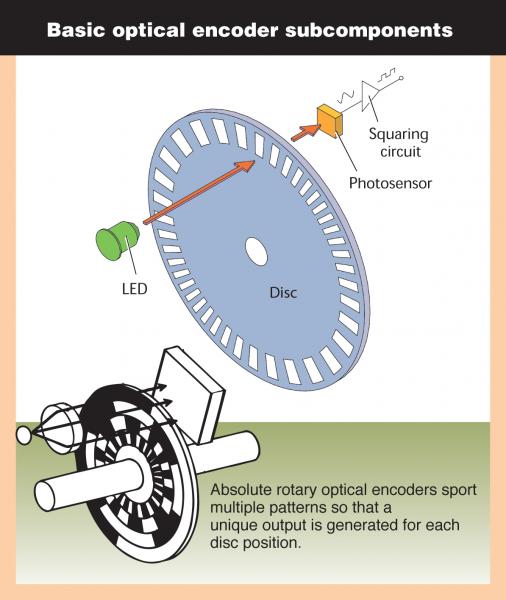

Öncelikle herkese merhaba arkadaşlar. Öğrenme kabiliyetine sahip robot kolu projesi yapacağım. Robotik alanında ilk projem olacak. Servo motor olarak mini Servo motor kullanmayı planlıyorum. Ancak geri besleme elemanına ihtiyacım var. Size danışmak istediğim konu ise Mini Servo motora Encoder montajı yapılabilir mi? Eğer yapılabilirse nasıl? Ürün (Mini Servo & Encoder) olarak önerileriniz var mı?

Mili gerekli uzunlukta ise veya gerekli kadar yer varsa disk ve opto yerleştirin.

Açıkcası en faydalı olan bilgi bu oldu benim için şimdilik. Servo motorun miline disk yerleştirip, motora doğru led, dışa doğru optoküplör yerleştirerek dönüş turuna göre pals üretmesini sağlayabilirim. Dediğiniz gibi mini servo da gerekli alan olup olmadığını kontrol edeceğim teşekkür ederim

Mini servodan kastınız RC servo mu
