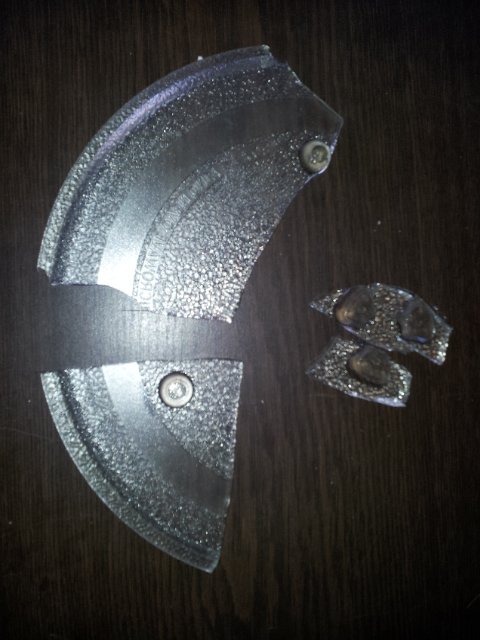

Kırılan tabak çapı: yaklaşık 22 cm kadar.

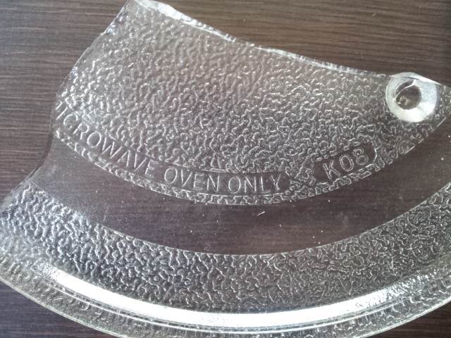

Bu mikrodalga fırının dönen cam tabağı düştü ve kırıldı. Parçaları yapıştırılacak gibi değil, bir kısmı da kayboldu sanırım mutfakta bazı köşelerde.
Sinbo'yu aradım, yedek parça tutma zorunluluğunun 7 sene olduğunu ve benim eski fırının (9 yıl olmuş) tabağının kendilerinde olmadığını söylediler. Kitapçığının teknik servis listesideki 10 servisi aradım, ya kapanmış veya bu işten ayrılmışlar.

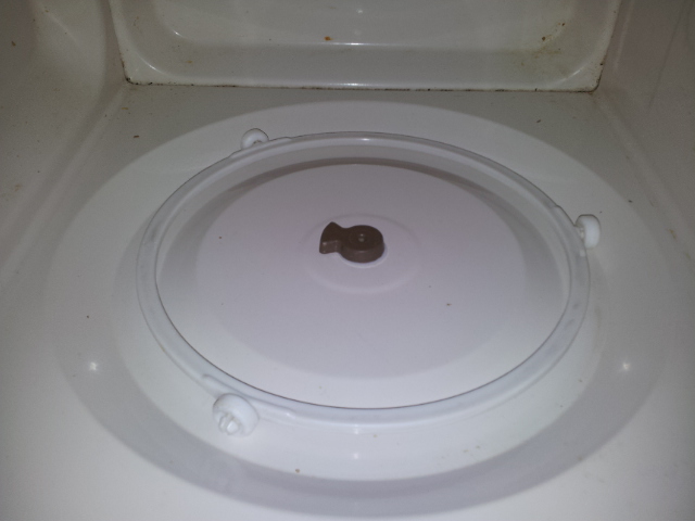

Ankaradan bir firmayı aradım, vestel tabak satıyor, onlar da çap olarak daha büyük ve döndürme makanizması sizinkine uymaz dedi. Alıp dairesel keseyim dedim, bunlar temperli kesilmez dedi.
Ancak benim kırılan tabak temperli değil, kırılma şekli temperli olmadığını ispat ediyor. Ayrıca temperli bile olsa, uygun şekilde fırınlatarak temper özelliğini yok ettikten sonra istediğim çapta kesebilecek bilgi ve aletlere sahibim. Ama asıl sorun alt mekanızma uyumluluğu.

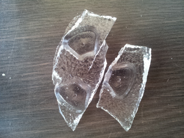

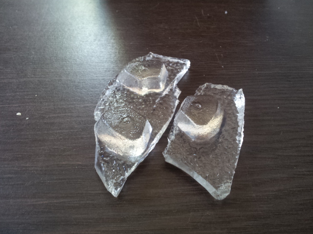

Bir diğer alternatif çözüm ise piyasadan cam veya porselen olarak 22 cm çaplı altı düz bir tabak aldıktan sonra orijinal tabağın altındaki 3 adet trapez çıkıntı ve 3 adet dairesel çıkıntının silikon kalıbını çıkartıp 404 yapıştırıcının siyah renkli araba motor çatlakları için olan tipi ile bu çıkıntıların benzerini döküp sonra yine 404 ile basit tabağa yapıştırmak.
Bu sorun konusunda görüşlerinizi ve fikirlerinizi bekliyorum.
