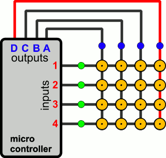

Merhaba, aparatı 8 girişten 2 li seçilcek şekilde jumper a takınca ilgili girişler aynı tel hale geliyor.Bu jumperda mikroişlemciye bağlı,mikroişlemci bu işlemi anlıyor.Ve ona göre işlemler yapılıyor,örneğin 8 girişin her farklı 2 li seçiminde a değişkenimiz farklı bir değer alsın.Bana böyle bir örnek lazım nasıl yapabilirim bu işlemi ?Devre şeması (özellikle bağlantıları) ve pic kodu (mikroc de olursa iyi olur).Yardımlarınızı bekliyorum.Teşekkürler.

Aslında şöyle özetleyebilirim : mikroişlemci bir portunun,bir bacağının diğer bacağına bağlı olup olmadığını nasıl anlayabilir?yani şöyle if(PORTB.F3==PORTB.F4) yapısı ile kontrol edemeyiz.çünkü bağlı olsa da bu bacaklar olmasada bu döngünün içine girilcektir.Ama farklı akımlar akıtırsak jumperdan o zaman girişler farklı seviyede olur,bağlanırsada aynı seviyede olur.Ama bunun için ana devredeki akımın bir kısmını çekmeliyiz.İşte bu devre şeması lazım.herhangi bir ana devrenin çalışmasını etkilemeyecek şekilde.ya da akım akıtmadan anlamanın bir yolu varmı?Teşekkürler.
Keypad tarama, buton tarama, tuş takımı tarama
gibi konulara bakarsan fikir verir,
tam olarak ne yapmak istediğin anlaşılmıyor zaten.
Örnek:
https://elektrokod.wordpress.com/2014/05/14/4x4-keypad-tus-takimi-tasarimi/
Sadece sol baştaki sutunda butonlar var diye düşünebilirsin.

Merhaba cevap için teşekkürler öncelikle.konuya resim eklemiştim silinmiş.verdiğiniz örnekleri inceleyeceğim.ne yapmak istediğime gelince şu resimde sol tarafta j21 sütununa bakınız girişler görüyorsunuz.http://www.altaskitap.com/class/INNOVAEditor/assets/MDS_P2-I2C.jpg bir aparat oluyor,bu aparatın iki girişi var yine ufak birşey şu resimdeki siyah parça yani http://turkish.wire-to-boardconnect...ht-pin-header-connector-with-mini-jumper.html .bu girişlerden herhangi iki tanesine takınca o 2 giriş aynı tel haline geliyor.attığım linkteki resim üzerinden gidelim.atıyorum 1.satır,1.sütundaki girişle,1.satır 2.sütundaki girişlere takmışsam bu aparatı mikroişlemci bunu algılayıp önceden tanımladığım bir işlemi yapacak.Ama 3.satır 1.sütundaki girişle,3.satır 2.sütundaki girişlere takmışsam,yine mikroişlemci bunu algılayıp önceden tanımladığım başka bir işlemi yapıcak.Mesele buydu.Verdiğiniz örnekle biraz benzerlik görüyorum ve inceleyeceğim.
