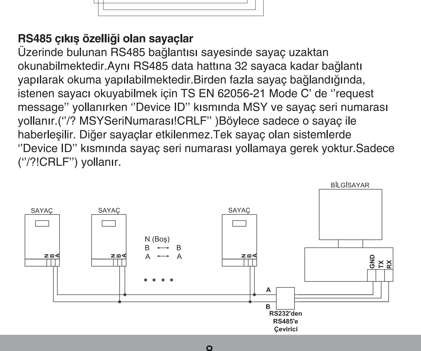

merhabalalar elimde 4 adet rs485 haberleşmeli makel t600.2251 ve köhler ael.tf.22 marka elektrik sayacı mevcut ,
rs485 çıkış portundan data'ları okumak istiyorum , fakat sadece ismini söylüyorlar , diğer aşamaya geçemedim ,
aşağıdaki kod sayacın adını veriyor , fakat bir sonraki aşamaya geçemiyorum Aktif enerji vs okuyamıyorum
obis kod yolladım olmadı , baudrade 9600 çektim denedim yine olmadı ,
yardımcı olursanız çok sevinirim sağolun.

https://www.google.com/url?sa=t&sou...62056-21.pdf&usg=AOvVaw1GGHX4hB-oDy5kntOdZ0Gi
Ascii kodlardan ceviri yapabilirsiniz
ACK0Z6 kodu kullanicinin sectigi verilere ulasir.
ACK000 tum obis kodlarin ciktisini verir
