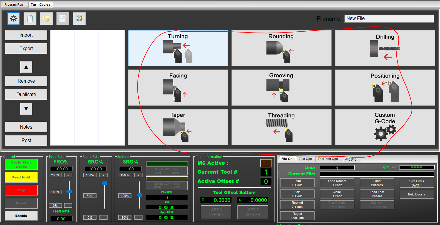

Benim tornam SIEG C6. Puntalar arası 60cm olan modelinden. Yazılım olarak SolidWorks, SolidCAM ve Mach4 kullanıyorum.
Spindle motoru 1.8kw servo. Bu servoyu velocity mode olarak ayarladım. İlk önce position mode şeklinde ayarlayıp olarak kullandım (step/dir yani) fakat mach4'ün diş çekme modülü step/dir spindle motorlarında çalışmıyordu. Bu yüzden velocity moda çevirdim ve halen bu şekilde kullanıyorum.
Konu eski ama malesef AlphaCAM hiç kullanmadım. Aslında SolidCAM de çok kullanmadım çünkü Mach4'ün torna modülleri işimi fazlasıyla görüyor. Mach4'ün yetmediği karışık yüzeyler için nadiren SolidCAM kullanıyorum.
