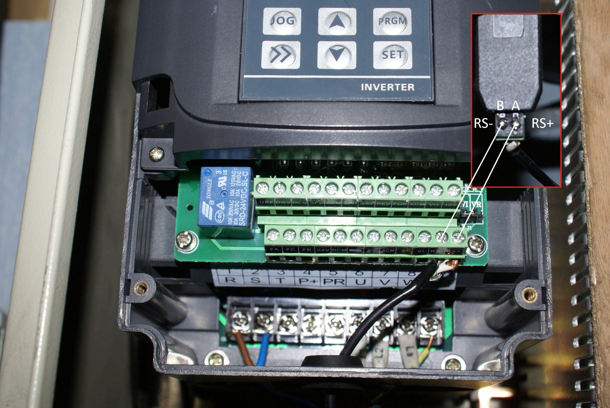

RS485 ile Mach3 üzerinden spindle kontrolu
RS485-USB dönüştürücü ve Huanyang VFD için yazılan plugin kullanılıyor.
CP2102 Classic USB Bridge (dönüştürücü, yaklaşık 4$)
https://www.silabs.com/products/interface/usb-bridges/classic-usb-bridges/device.cp2102
veya;
https://www.ebay.com/sch/items/?_nk...12&_fpos=&_fspt=1&_sadis=&LH_CAds=&rmvSB=true
Huanyang VFD için Mach3 plugin
http://royaumedeole.fr/informatique/plugin-mach3-pour-vfdhuanyang/mach3-plugin-for-huanyang-vfd/
