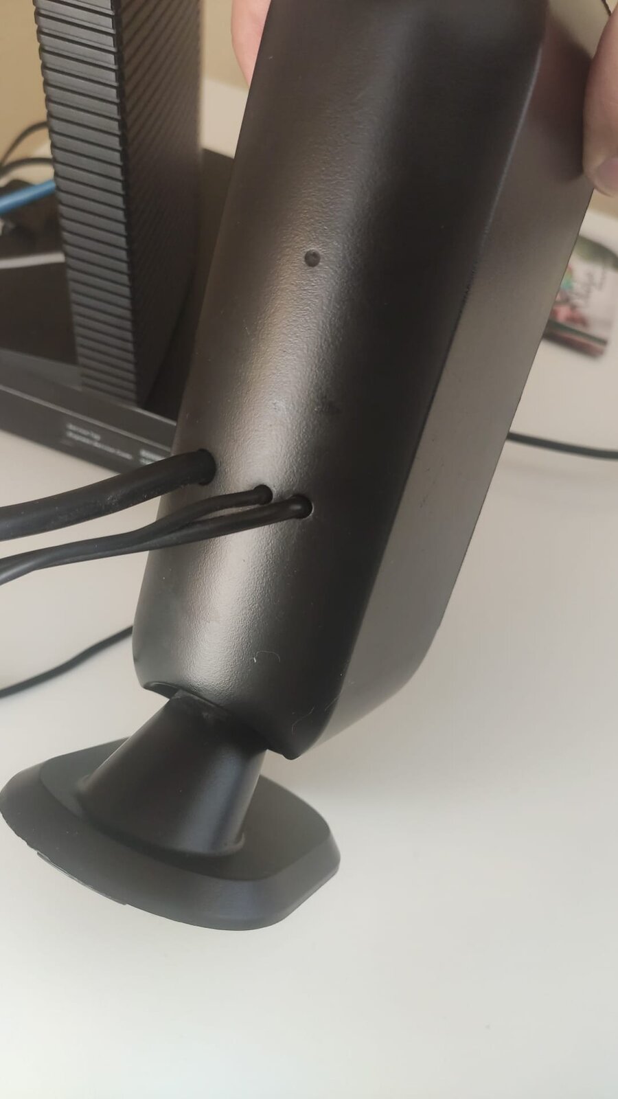

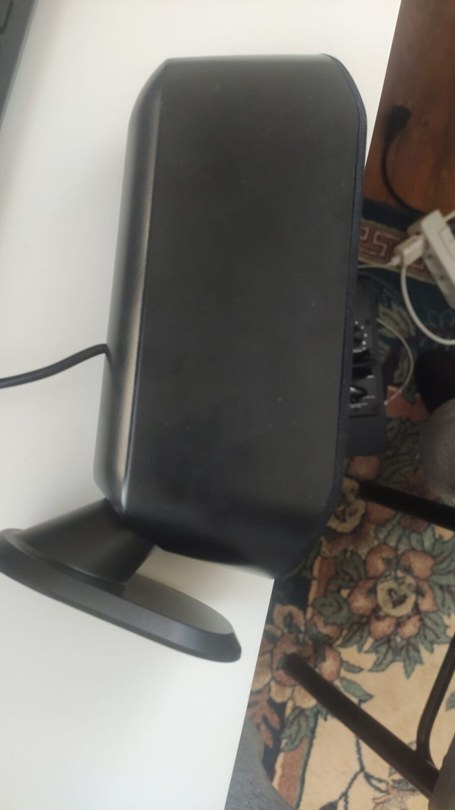

Merhabalar, hoparlörümün sol kısmından ses gelmiyor. Sadece enerji verdiğimde power on tuşuna bastığımda sol taraftan manyetik bir cızırtı geliyor kesintisiz sürekli olarak dıığğğğğğğğğğ gibi bi ses. Sebebi ne olabilir ? Arızayı nasıl çözebilirim? Şimdiden değerli yanıtlarınız için çok teşekkür ederim.
Yeniden düzenlendi.
Elektrik bilginiz ve multimetre/avometre niz varsa, içini açıp bir iki kontrolle sorunu bulursunuz. Bilmediğiniz bir şeyse, ustasına emanet eder, sağlam olarak geri alırsınız. Logitech in bazı ürünlerinde, smps tipi besleme tercih ediliyor. Gürültünün kaynağı o da olabilir.
O ses iki kanalda da duyulur. Ama sağ tarafta müzik baskın geliyorsa anlaşılması zorlaşır. O gürültü bence besleme kaynaklı. Elektrik bilginiz ve multimetre/avometre niz varsa, içini açıp bir iki kontrolle sorunu bulursunuz. Bilmediğiniz bir şeyse, ustasına emanet eder, sağlam olarak geri alırsınız. Logitech in bazı ürünlerinde, smps tipi besleme tercih ediliyor. Gürültünün kaynağı o da olabilir.
elektrik elektronik çıkışlıyım aletlerim var ama pek kurcalama yapmadığımdan sizler kadar tecrübem yoktur o gürültü gelen hoparlörü mü sökmem gerekli yoksa power butonunun olduğu kısmımı sökmem gerekli? Teşekkürler
Şimdilik kasanın içinden değişik acilardan bir kaç görsel atın. Neyin nerede olduğunu anlayıp ona göre gidelim. Hoparlör, power butonu rastgele birşeyi sokmenize gerek yok. Önce arıza tespiti, sonra onarım ve test.

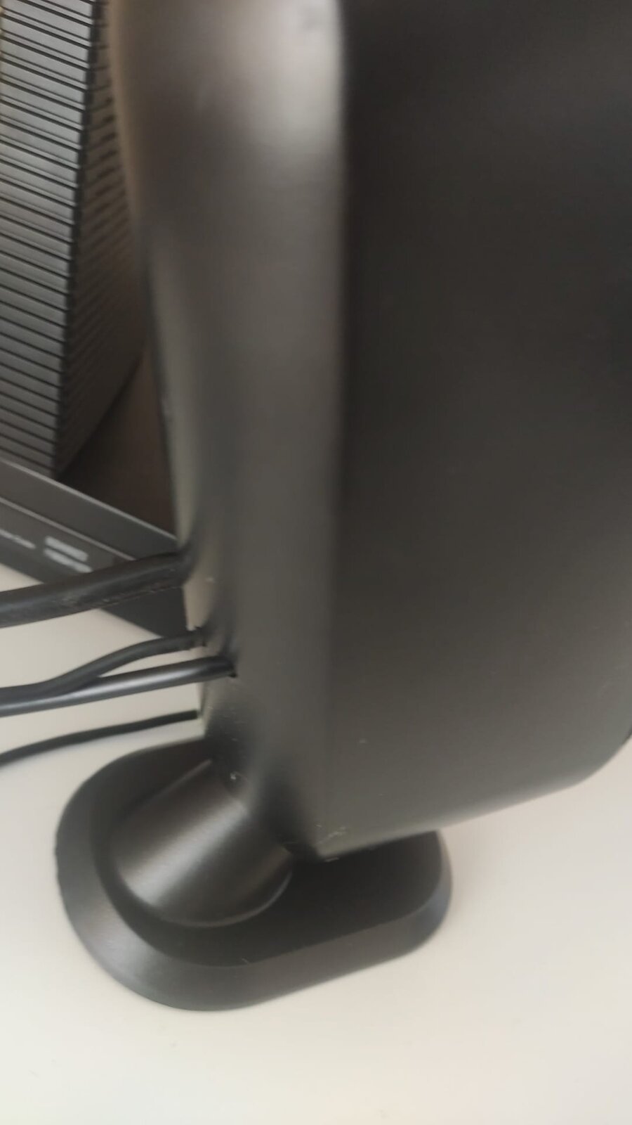

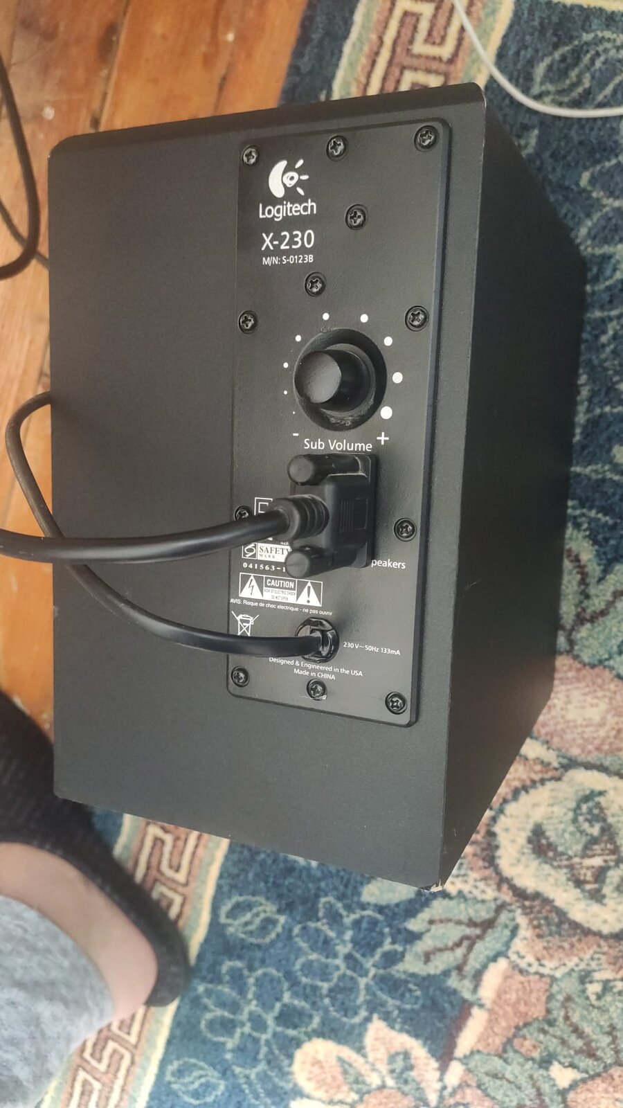

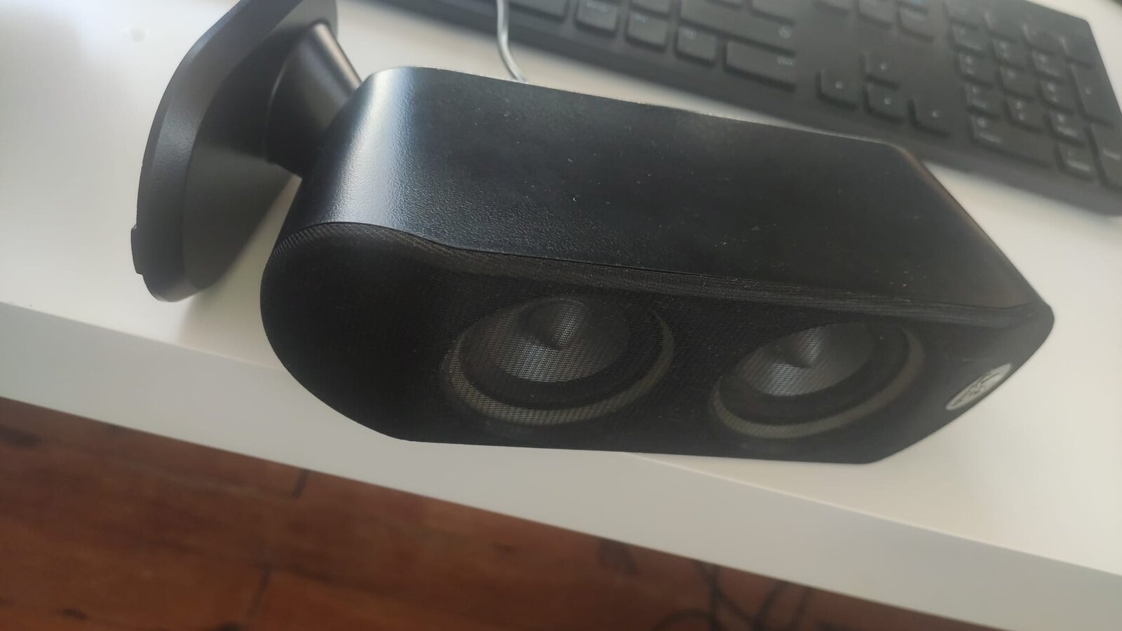

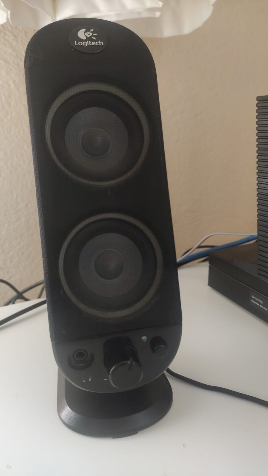

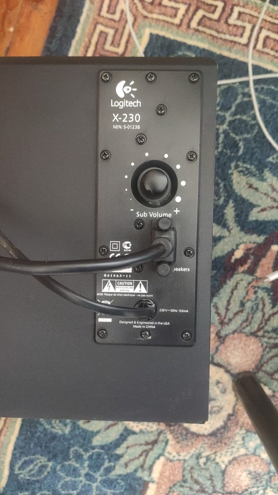

Resimler bu şekilde hocam.. Subwofer in üzerinde soketin ve potun bağlı olduğu kartı mı sökeyim komple?

Ses ayar kısmı, uydulardan birindeymis. Diğeri pasif hoparlör, çalışıyorsa bir şey yapmaya gerek yok.

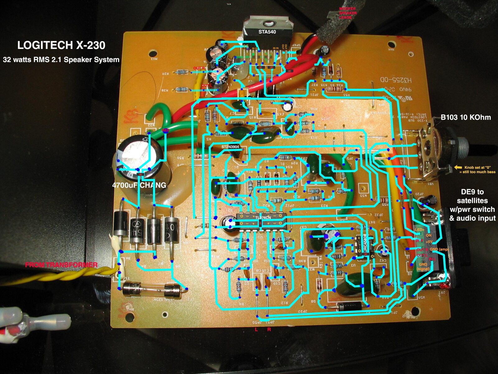

Ana ünite filtre ve çıkış katı (amfi) nin bulunduğu kısım. Ses harici kaynaktan ses ayarının bulunduğu uyduya gelir. Oradan D SUB soketle ana üniteye giriş yapar. Ana ünitede, aktif filtreler ve amfi bulunur. Bir olasiliga göre, ses düğmesi iyi temas etmezse, sol tarafta ses olmaz, sadece filtrelerden ileri gelen bir dip ses duyarsınız. Yani suphelerden biri ses ayar düğmesi. Sağlamlığını test etmek için bir AVO metre gerek. Ölçü aletini ohm konumuna alıp çift potans. in temassizlik yapmadığını ve iki kısmıninda yakın değerde olduğunu teyit etmek gerekir. Bir diğer şüpheli de, kablolar ve soketin bağlantı yerleri. Cihaza ses girişi vermeden çalıştırıp, her iki uydu da benzer ses var mı kontrol edin. Her uyduda bahsettiğiniz sesi duyuyor musunuz? Sol kanal arızadan dolayı mı o sesi çıkarıyor. Bunu da anlamak gerek. Şimdilik bu kadar, top sizde.
Hocam ses kablosu takılı değilken sadece soldaki uydudan o tuhaf ses gelmekte dün akşam birşey yoktu bugün yapmaya başladı 13 15 yıllık hoparlör 2008 de almıştım . Tamam dediğiniz pot ölçümlerini gerçekleştireceğim.
Cihazda tek bir çıkış entegresiyle 3 çıkış almışlar. Köprü (BTL) olan SW hoparlörüne ve iki uyduya ses veriyor. STA 540 entegresi kullanılmış.
Diğer iki entegre ise TL074 ve JRC 4560, opamp lar. Onlar da aktif filtre devresi için konulmuşlar. Aktif filtreler öyle kolay arıza yapmazlar.
Arızalar genelde en fazla akımın bulunduğu bölgelerde yoğunlaşır. Burası da, besleme devresi ve amfi katıdır. Ve sanıyorum arıza orada yoğunlaşıyor.
İleti yeniden düzenlendi.
Google görsellerden alınmış bir resim. Devre kartı üzerinde, soğuk lehim vs gibi gözle incelendiğinde belli olabilecek bir deformasyonlar olabilir.
