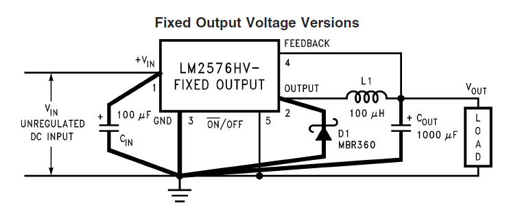

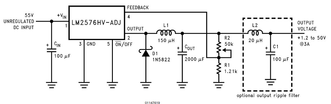

Herkese merhaba.
2500Watt BLDC sürücü devrem için 13S lityum-ion pil grubu girişi max 54.6 V 'u 12 volta düşürmek istiyorum.
bunun için LM2576HVT-12V / ADJ kullanıyorum. datasheet de 57 volt max giriş olarak yazıyor. bazen düzgün çalışıyor patlamıyor bazen de patlıyor LM2576HVT-ADJ ve 12V 'ler.
bu devrenin aynısını kurdum.
ve hatta
3. Catch Diode Selection (D1) The reverse voltage rating of the diode should be at
least 1.25 times the maximum input voltage.
datasheet ' teki bu ifadeden dolayı 100voltluk bir schotky diyodunu bile denedim. ama yine LM2576hvt-12V ler 45 voltun üstüne çıkıldığında deliniyor.
Nasıl bir düzeltme yapabilirim?
Başka 3 amperlik hangi regülatörleri kullanabilirim?
Bu arada LM2576HVT-ADJ ler daha dayanıklı. ama onlarda stabil çalışmıyor. pili çıkarıp taktığımda gene delinip patlıyor. girişe çıkışa seri direnç bobin vs bir sürü şey denedim gene olmadı.

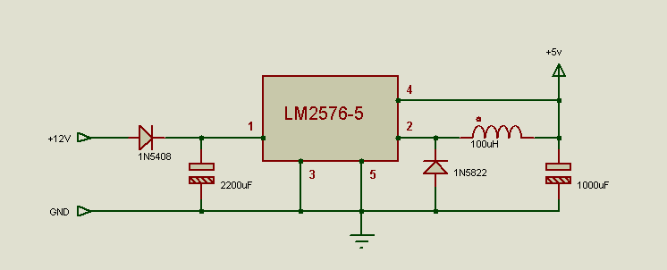

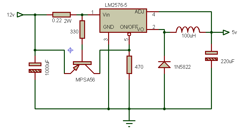

SMPS devrelerinde çok sıkça görülen bir durum bu. giriş geriliminin ani değişimi entegreye hasar verebiliyor.
sana önerebileceğim ilk yöntem örnek devredeki gibi girişe diyot bağla.
eğer sorun devam ederse şu örnekteki gibi bir koruma düzeneği yap.
