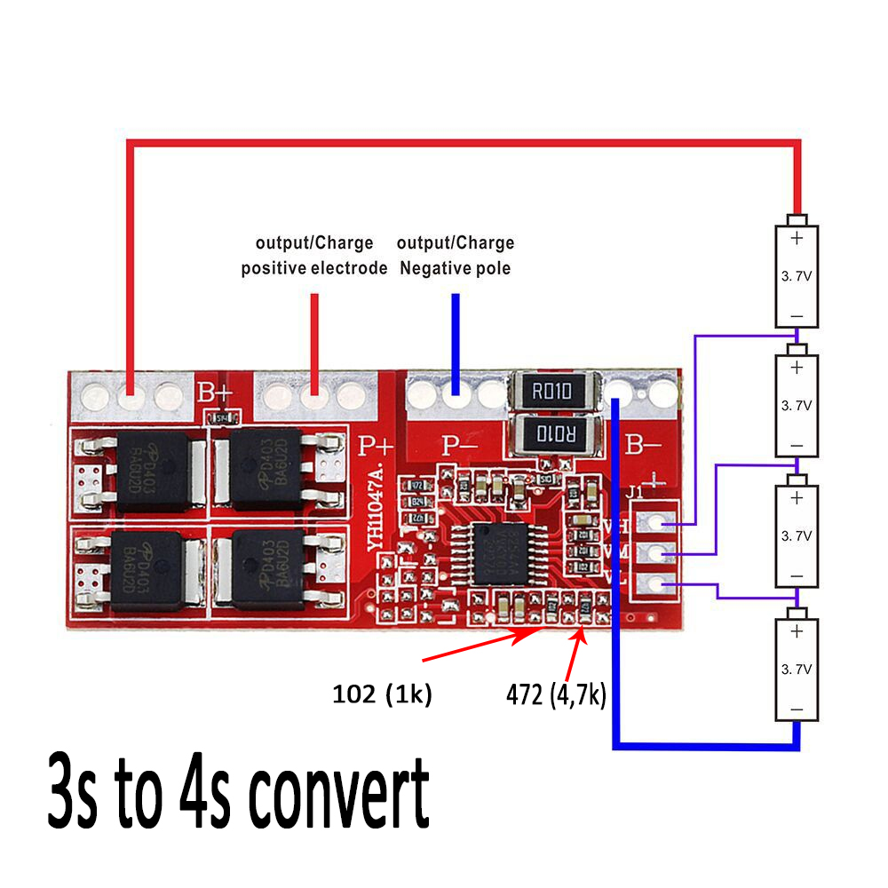

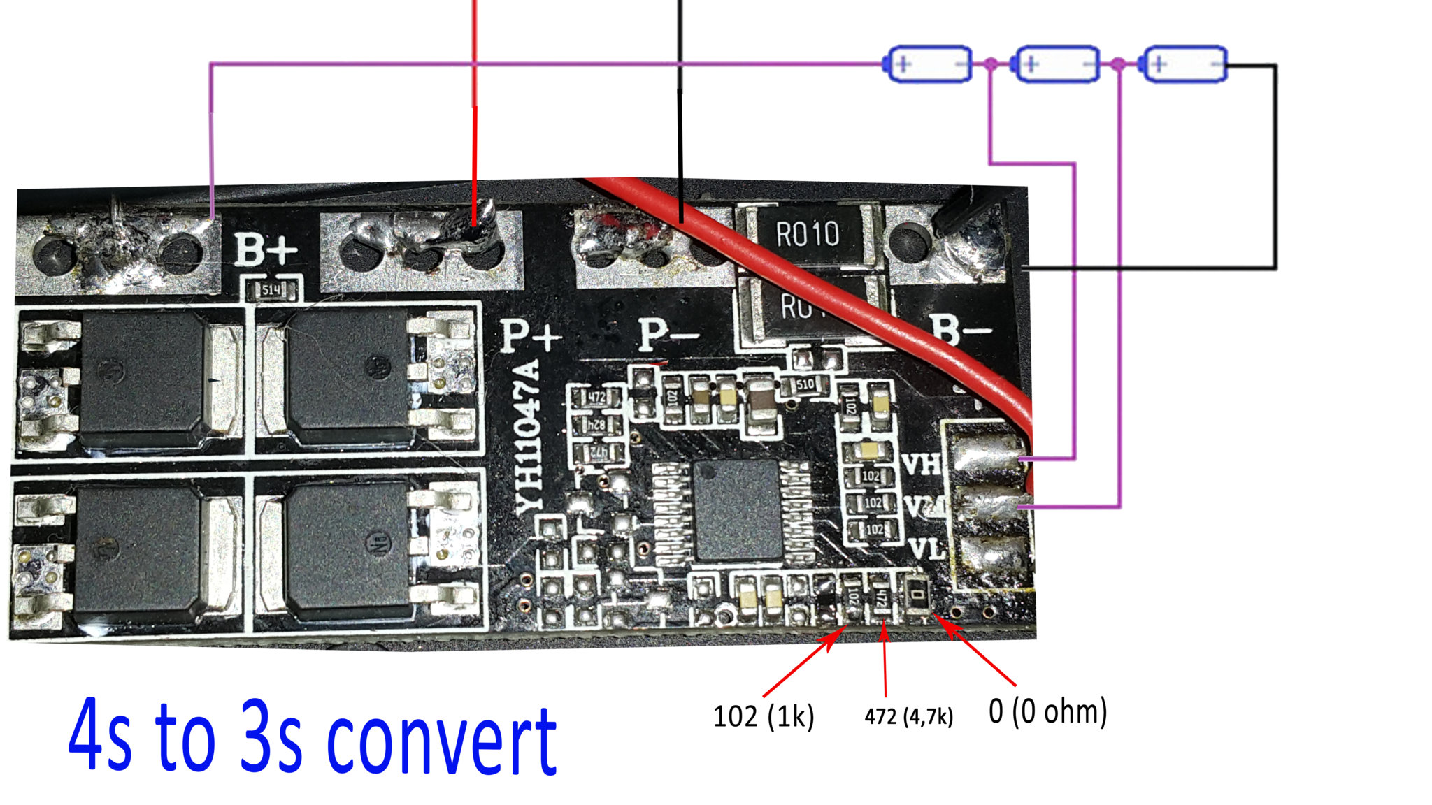

Merhabalar.
Lityum pillerle fazlaca haşır neşir bir hobi sever olarak birkaç gün önce aliexpresste de çokça bulunan ve satın aldığım 30a 4s bms'yi 3s gibi kullanabilir miyim acaba diye araştırmaya başladım ve sözün özü bir yöntem buldum. Yabancı bir şahıs şu videosunda anlatmış. Ben de tersini uyguladım işe yaradı. Belki lazım olan olur diye paylaşmak istedim.
Ayrıca video yorumlarında yardım isteyen bir yabancıya kısaca çizip attım. Görseller neden İngilizce diye bana kızmayın. Teşekkürler.

Ekli dosyayı görüntüle 59962Ekli dosyayı görüntüle 59963
Hocam merhaba tam bununla ilgili birşey arıyordum. Ama benimkinin farkı 4s kartı 2s olarak kullanmak istiyorum. Bunu yapabilir miyim acaba yardımcı olabilir misiniz?

Bilmiyorum hocam bir araştırayım. 2s denemedim hiç.
