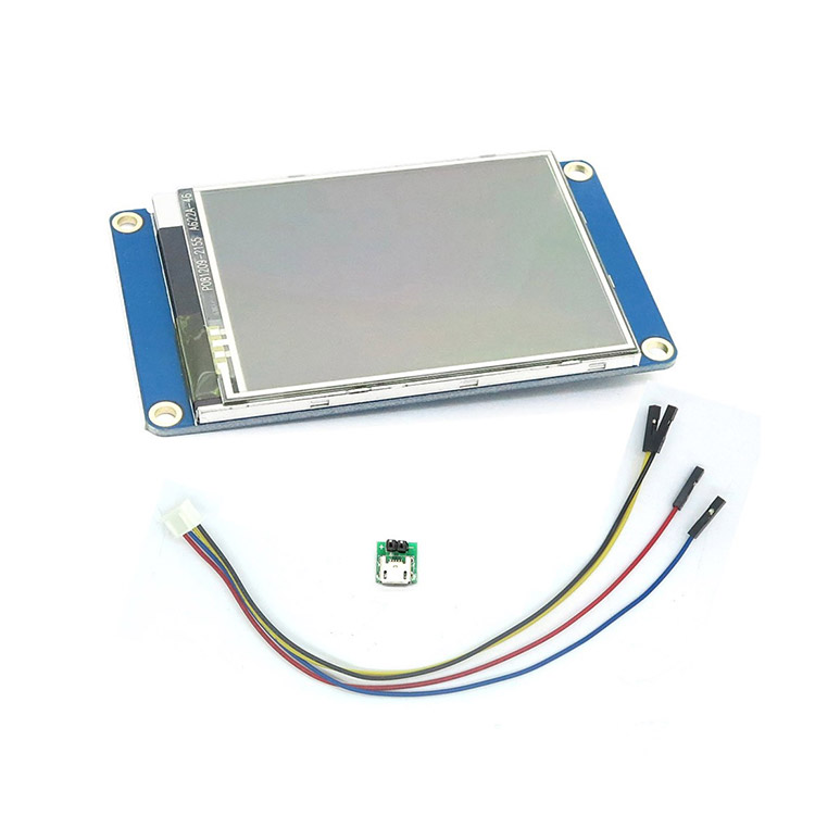

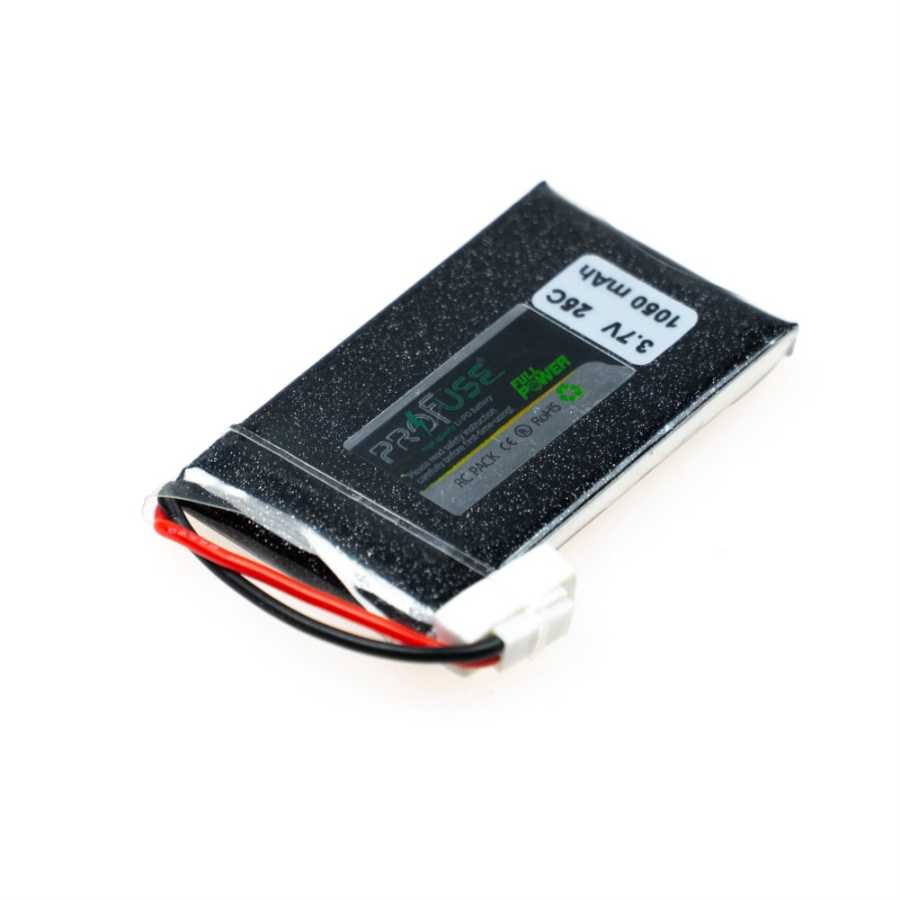

Kullanmak istediğim lipo pil 3.7 V 1S Lipo Batarya-Pil 1050 mAh 25C ve bir adet arduino uno ve nextion dokunmatik tft ekranı(https://www.direnc.net/2-8-inch-nextion-hmi-dokunmatik-tft-lcd-ekran-4mb) beslemek istiyorum. Batarya seçimim doğru mu ve pil ömrü ne kadar gider? Bu konularda birazcık yetersizim yardımcı olursanız çok memnun olurum

Sadece ekran ,
Ilgili linkteki sayfada 5 volt 65 ma güç sarfiyatı verilmiş. 10 saat çalışsa 650 ma yapar. Pilinizin kapasitesini düşünürsek 13 - 14 saat kadar muhtemelen calisir.
Yine aynı sitede 5 volt ile çalıştığı yaziyor. Pil gerilimini bir boost converter ile 5 volta çevirmelisiniz.
Bu ekran tek basina çalışacak mi? Yanında ardino yada işlemcili baska bir modul olmayacak mi?
Sadece ekran ,
Arduino uno ile beraber çalışacak fakat ekran kendisi de tek başına kullanılabiliyor
