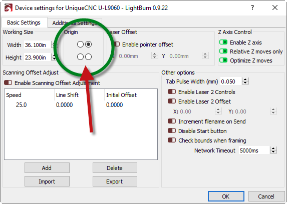

Merhaba

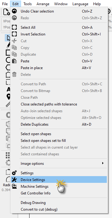

Kendime bir laser ve cnc makinesi yaptım. Lightburn ile yazı yazdığımda lazer ahsap üzerine yazıyı ters basıyor. Lightburn de bunu nereden düzelteceğimi bulamadım. Kontrol kartım Mks DLC32. Yarımcı olabilirseniz sevinirim.
Şunu deneyin:
Ana ekranda
Edit; Device Settings
Origin noktalarını değiştirin
Ayrıca, Scale kısmına (-1) yazdı iseniz (-) yi kaldırın

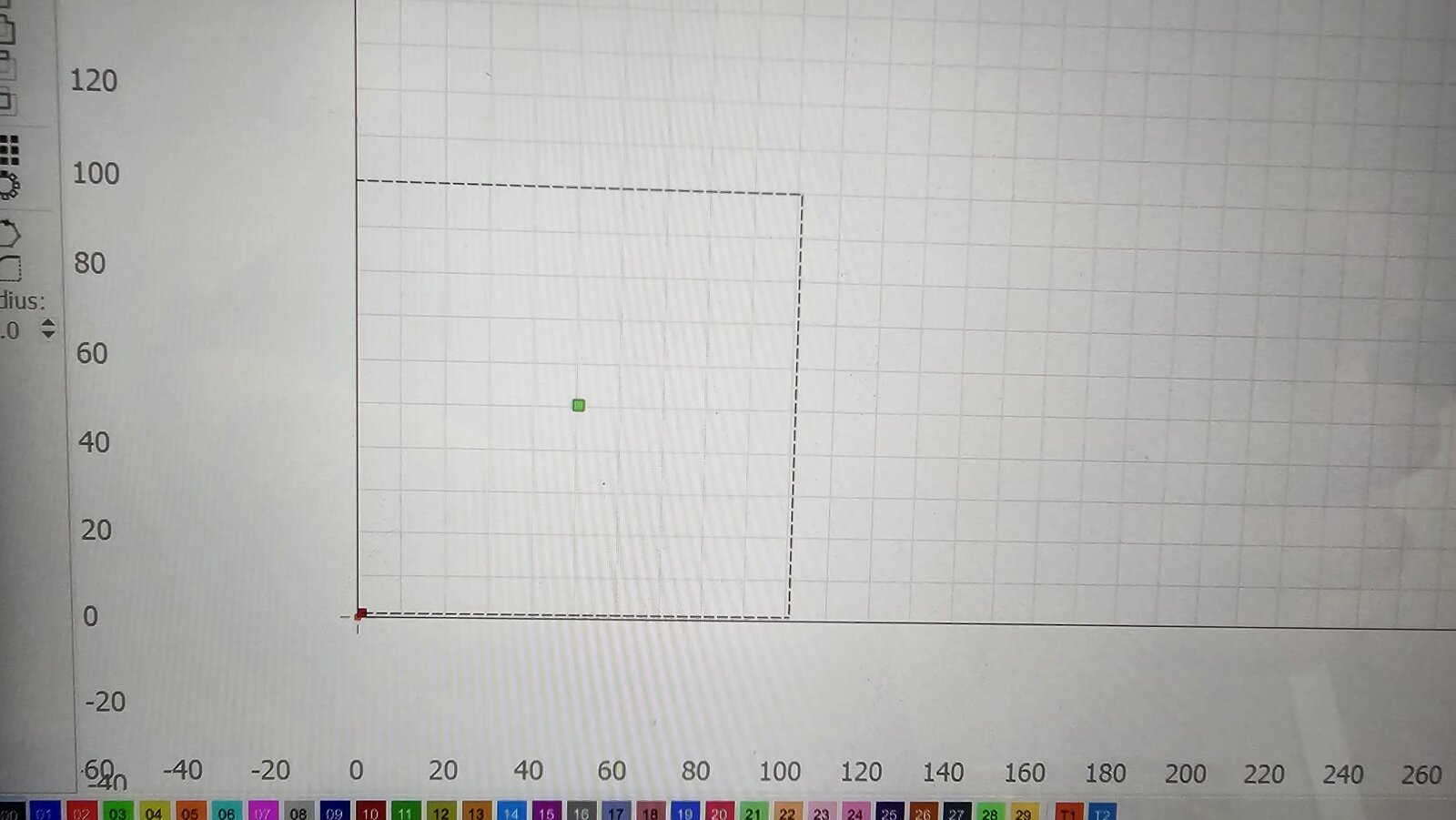

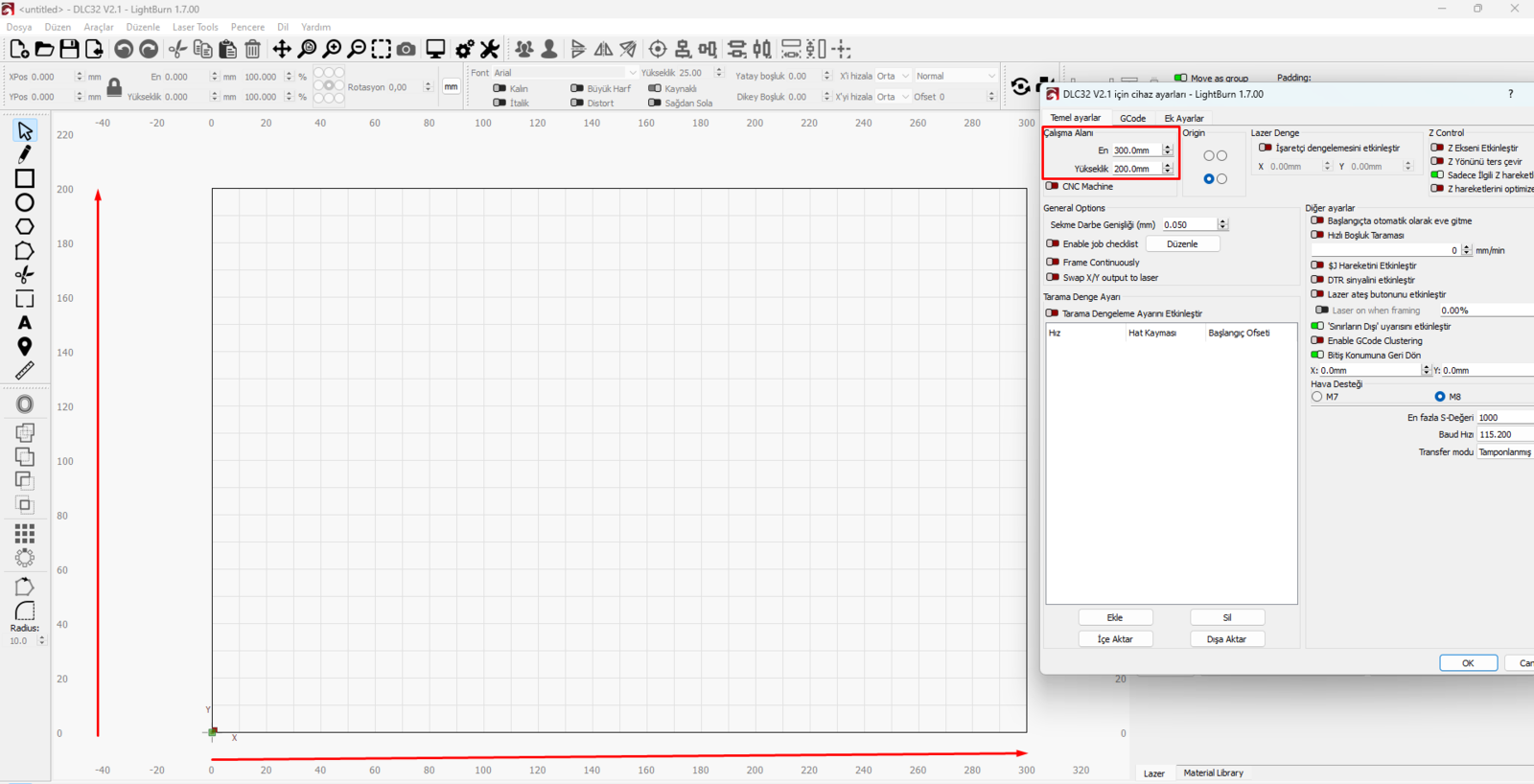

Teşekkürler ilk fırsatta deneyeyim. Birde şöyle bir sorunum var. programın ara yüzünde çalışma alanını doğru olarak belirtiyorum x:300mm y: 200mm şekilde. Fakat ekrana çağırdığım bir şekil veya resmi çok küçük olarak makine işliyor. Yani başka bir ayar ekranı da bulamadım. neden ekrandaki çalışma ekranını gerçek ortama aktaramıyorum anlamadım.

Bende ekran bu sekilde. çizim alanını neredeyse kaplayacak bir daire çiziyorum. Ama baskı yaptığım ahşapta bu ortalama 2cm çapında çıkıyor. Acaba kullandığım sürümde mi sorun var. Başka bir versiyon lightburn mü kursam diye düşünüyorum.

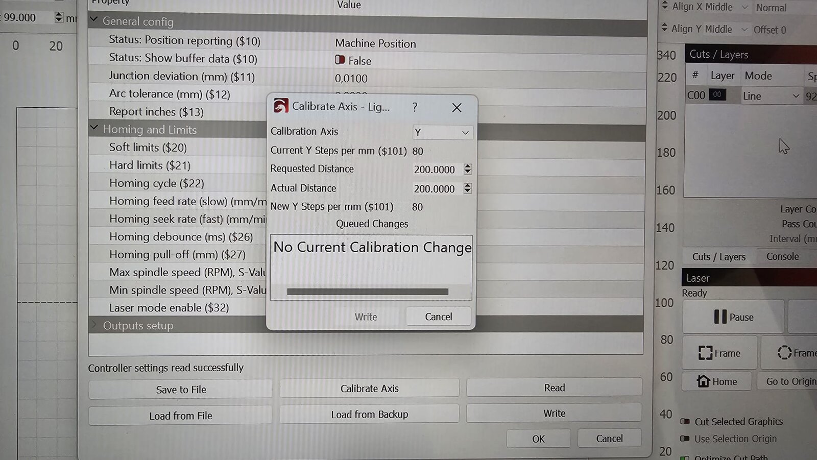

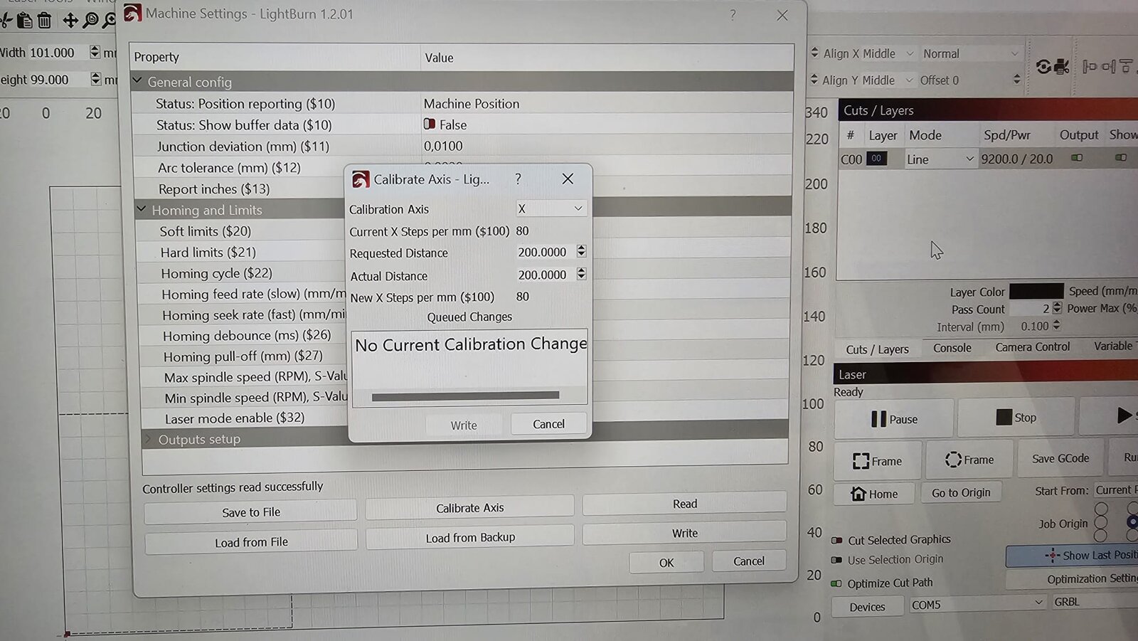

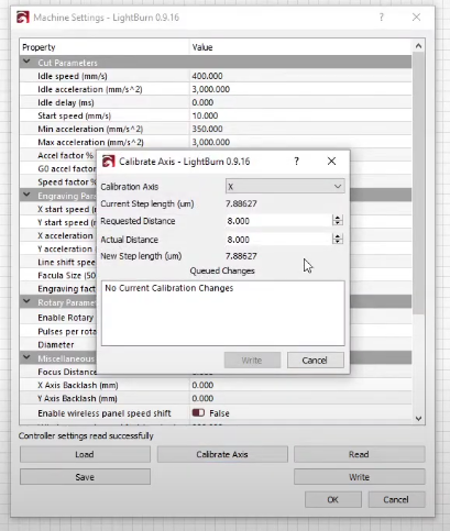

Eksen kalibrasyonlarınız doğru yapılmış mı?
Bu ekranı çok anlamadım. Ama burada da değişikliler yapmama rağmen bir şey değişmedi. Sorun lightburn tarafında değilim sanırım çünkü LaserGRBL programında da aynı sorun var. Yani MKS DLC32 kontrol kartında belkide bir sıkıntı var. Gerçi onun da parametre ayarlarını kontrol ettim. 300mmx 200m olarak ayarladım yine aynı durum. Çalışma alanı çok küçük nerede hata yapıyorum bilemedim.

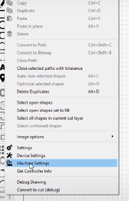

Kalibrasyon ekranının fotosunu gönderin.

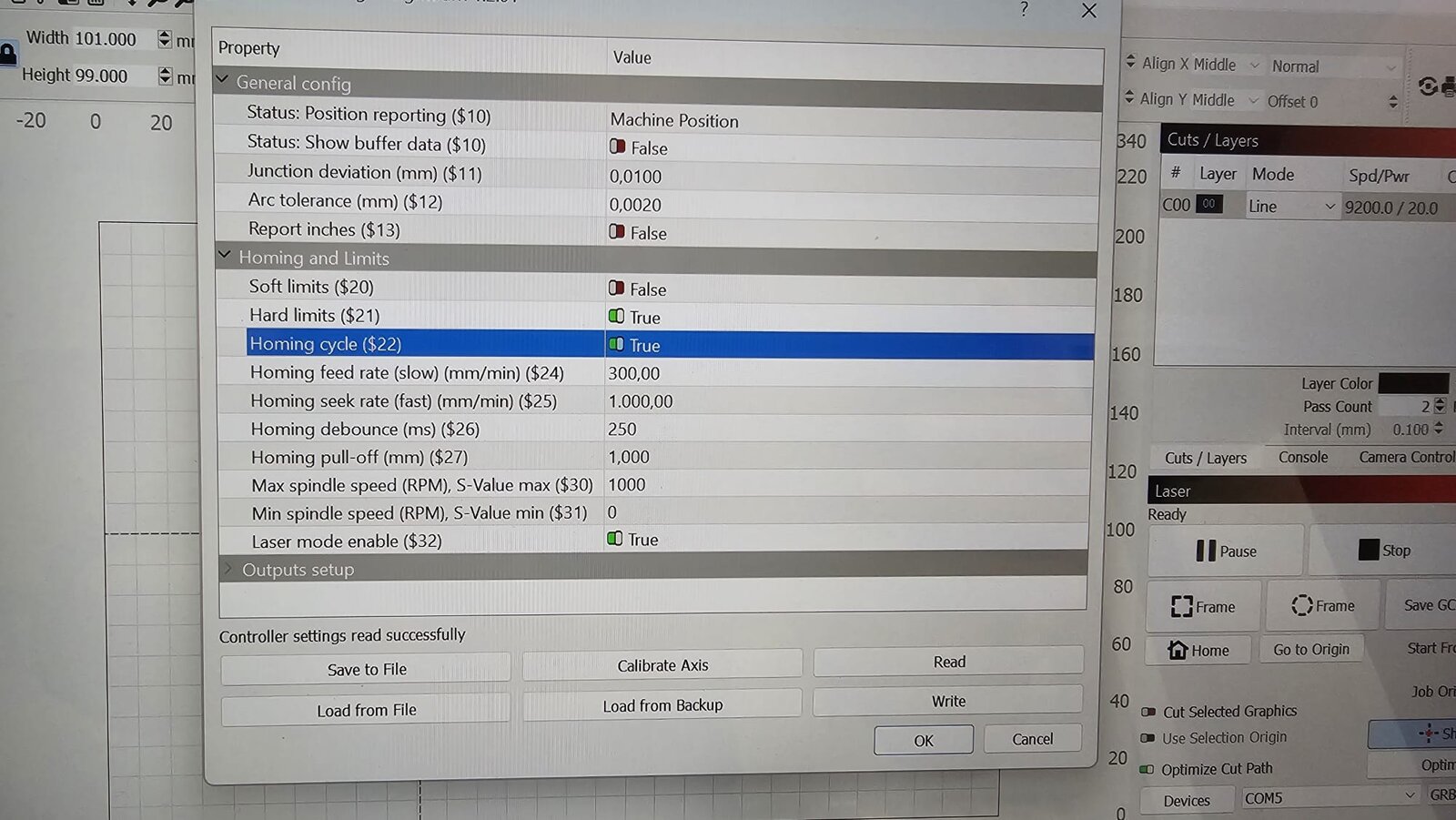

çok anlamamakla birlikte, 300mm yi 300.000 gibi yazmayı denediniz mi?

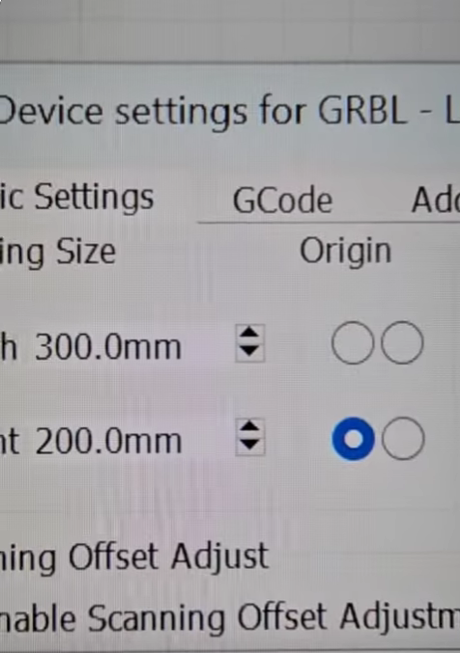

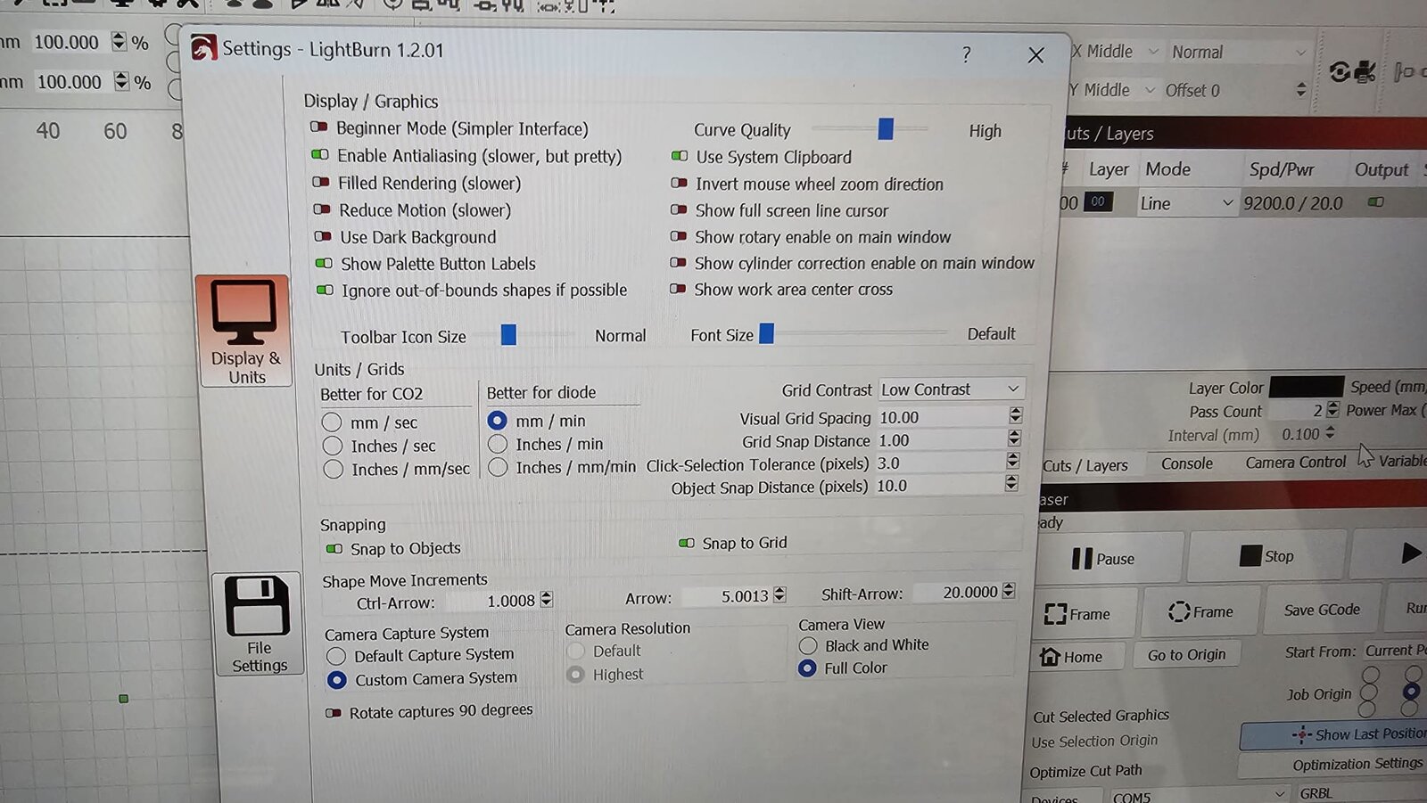

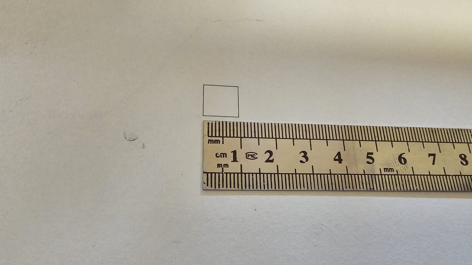

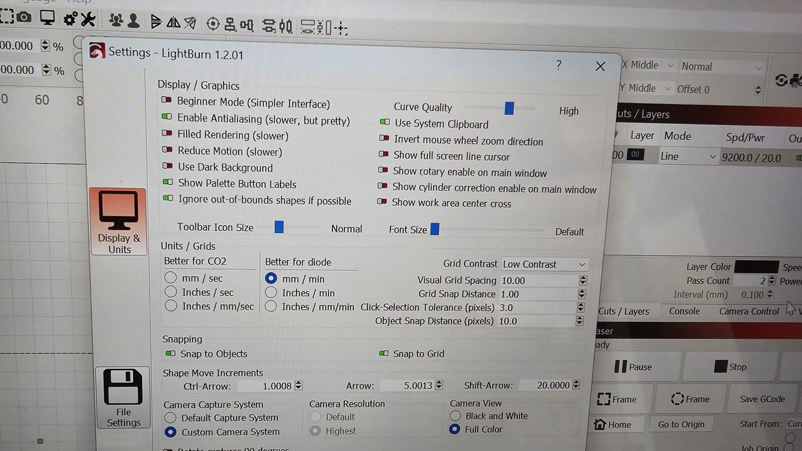

Merhaba. Makineyi kendim hobi amaçlı yaptım. 3'ü bir arada bir sistem düşünüyordum. 3D yazıcı, lazer ve CNC. Üstünde ramps kartı olan bir arduino ve makerbase DLC32 kontrol kartı var. birbirlerinden bağımsız durumdalar. Önce lazer tarafındaki sorunları çözebilirsem ileride 3D yazıcı tarafındaki eksikleride gidereceğim. Kısa bir video çektim. Video ya ek olarak 1-2 resim ekliyorum. Resimlerde de görüldüğü üzere 100mm lik bir kare şeklini 10mm olarak basıyor. Resimlerde ayarlarında durumlarını çektim.
Lazer Sistemi
Merhaba. Yani o şekilde denemedim. Aslında mantıklı yani 100mm' i 10mm basıyor. Ama olması gereken sizin dediğiniz gibi mi yapmak? yoksa bu zorlama bir çözüm mü olur bilemedim. çünkü yazılımdaki ölçülendirme ayarları benim 30cm için 300mm yazmam gerektiği anlatıyor gibi.
