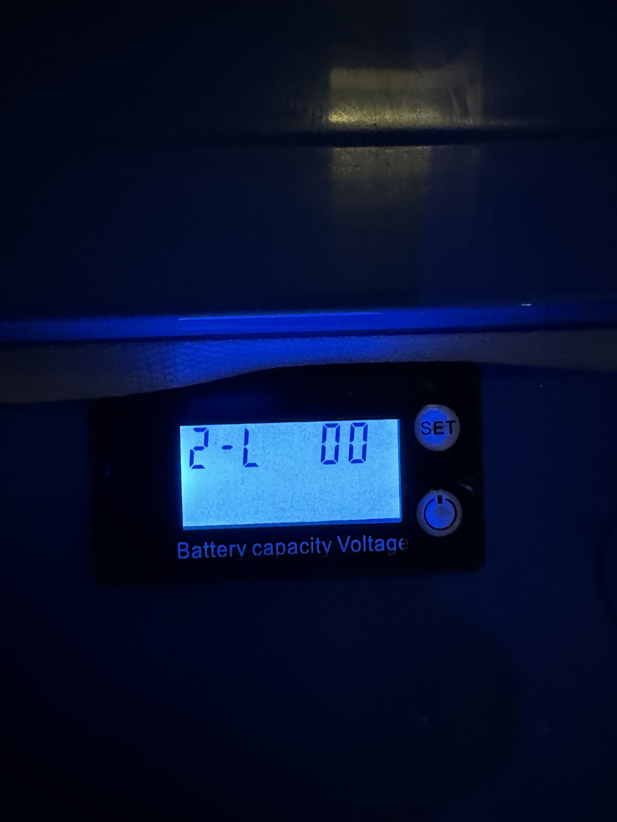

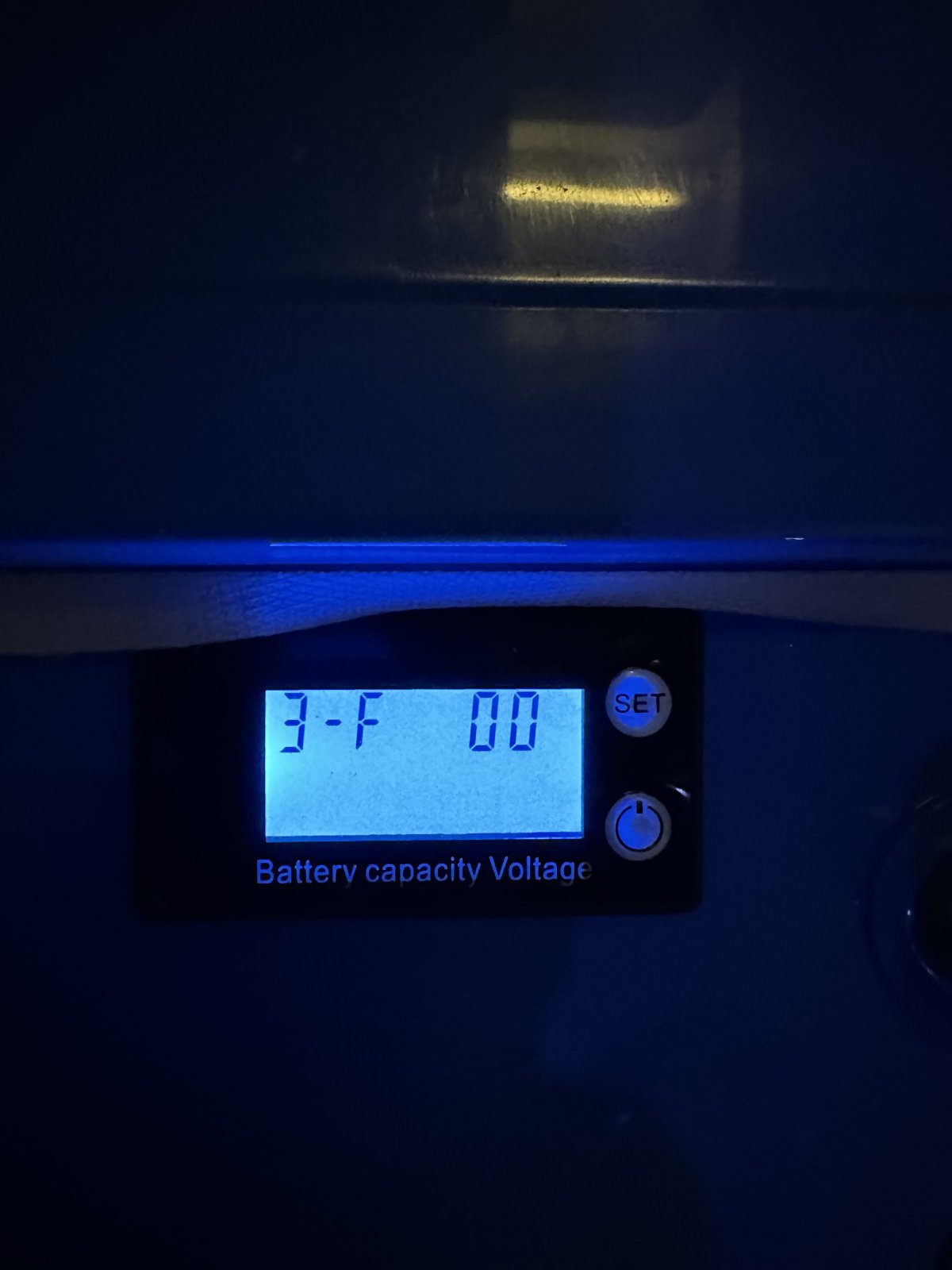

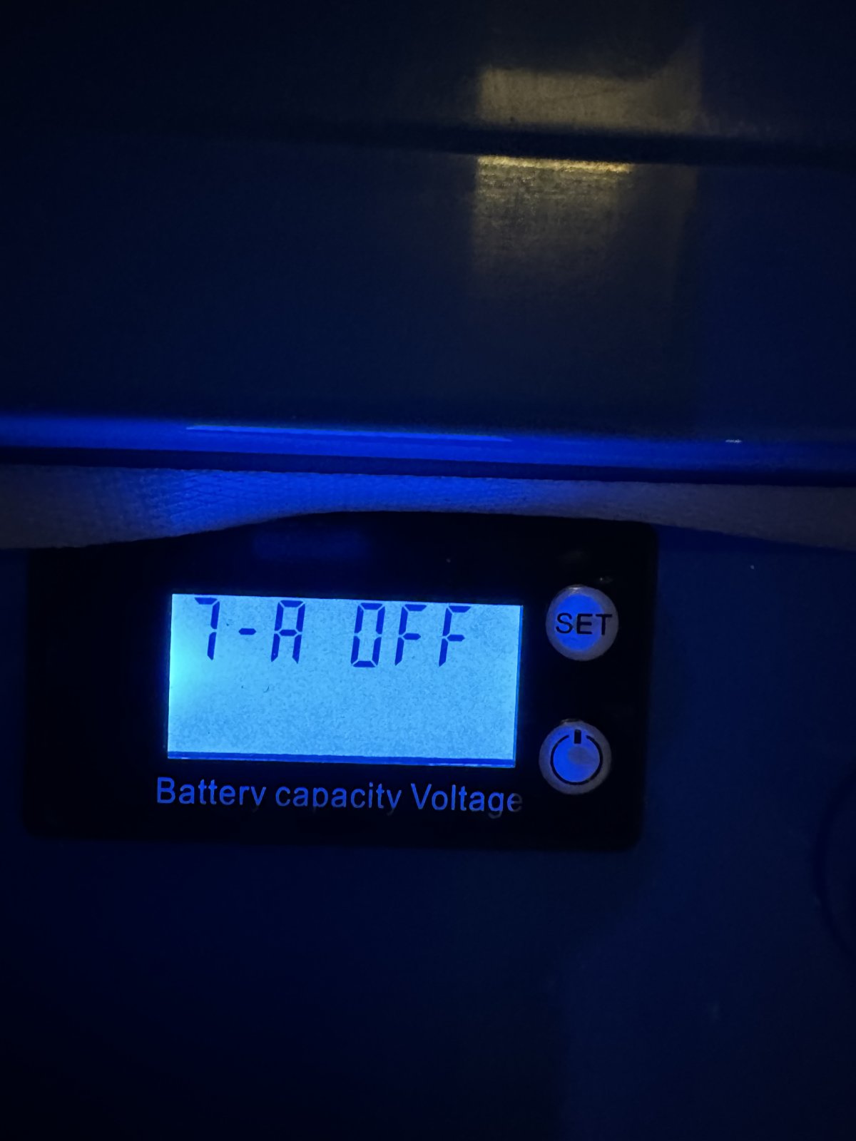

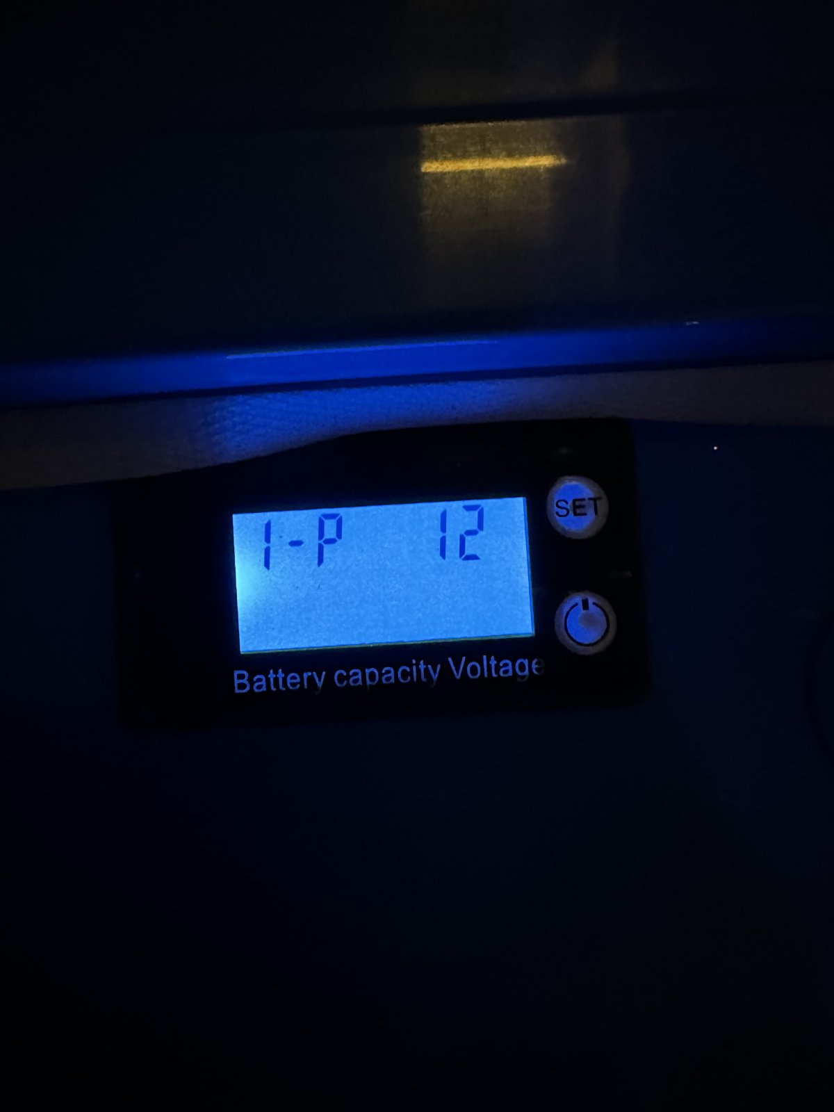

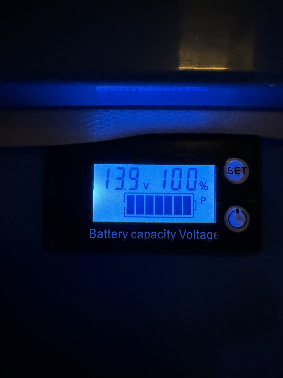

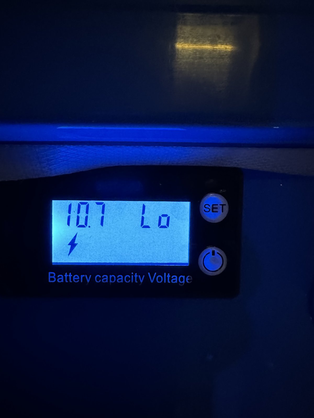

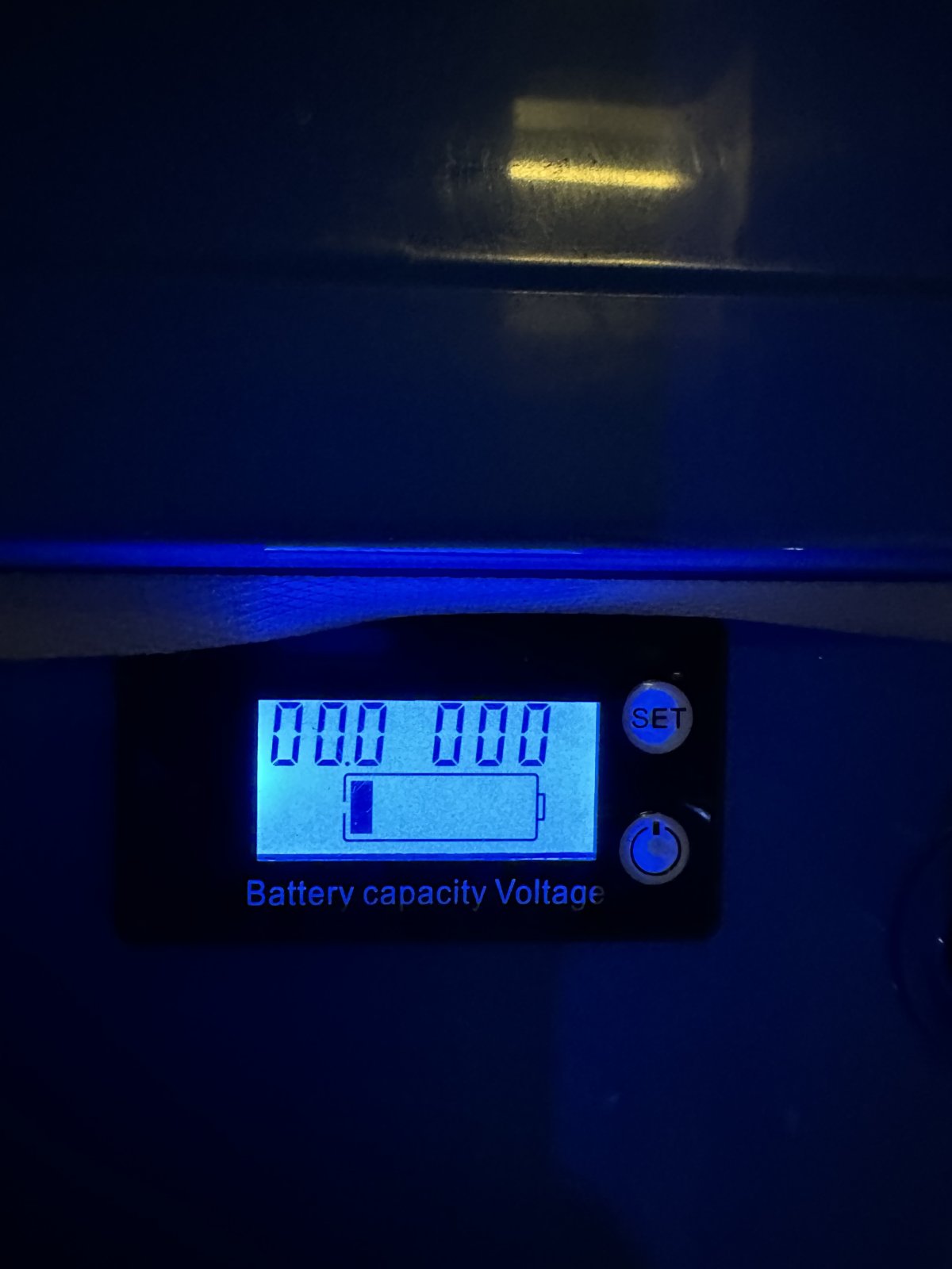

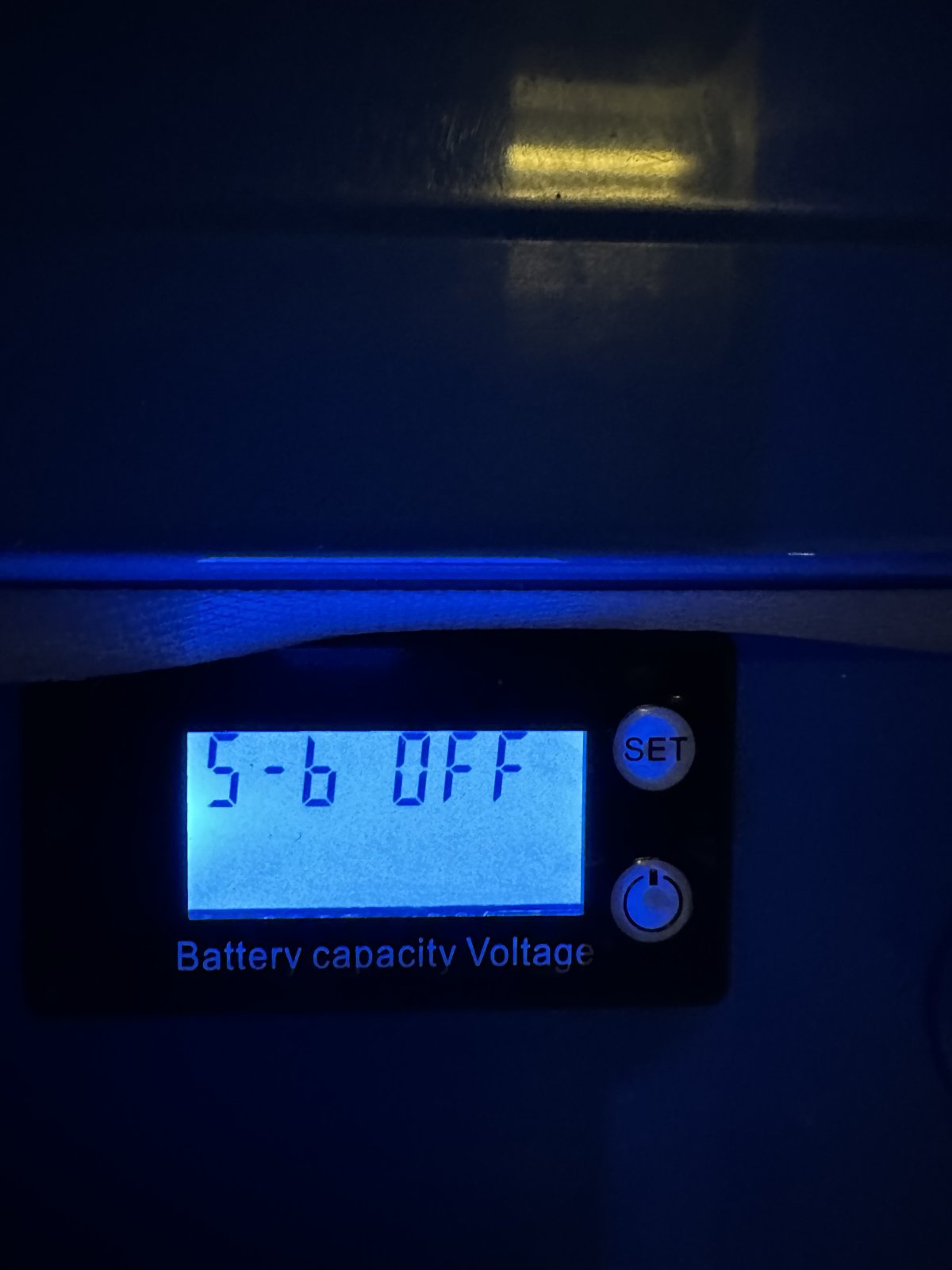

Merhabalar,
Karavanda kullanacağım Megacell marka 12.8V, 200A Lifepo4 akünün ayarlarına girdiğimde “1 - P 0” menüsündeki 0 olan değeri yanlışlıkla 12ye çevirdim. Sıfır artık belirmemekte sırasıyla 12, 24, 36, 48, 60, 72 ve 84 seçeneklerini sunuyor. Ben de muhtemelen 12 volt anlamına geliyordur mantığıyla o şekilde bıraktım.
Aküyle birlikte herhangi bir kullanım klavuzu gelmediği için sitesine baktım ancak akü menüsüyle alakalı orada da döküman bulamadım (Sadece “10.7 Lo” seçeneğinin akü kapatma voltajı olduğunu ve 12.8’e alınırsa akü ömrünün daha uzun olacağını belirten bilgilere rastladım).
Sırasıyla ana menüdeki tüm seçenekleri aşağıya ekliyorum.
Soruma gelince;
Fotoğraflardaki diğer menülerde de beliren ayarlara girersem verilen değerlerden birini seçmek zorunda kalıp aküye zarar veririm düşüncesiyle bakamadığım alt seçeneklerini ve ne anlamlara geldiğini bilen arkadaşların fikirlerini ve tavsiyelerini bekliyorum. Cevaplarınız için şimdiden teşekkür ediyorum.
Menüdeki bu değerler/seçeneklerin anlamı nedir?

Bu sadece gosterge. ayarı yanlış olursa, doluluk oranını yanlış gösterir.
**Yok öyle bir şey, bu özel bataryalarda kullanmak içim olan menü. Batarya kullanımına bu ekran müdahale etmiyor
3-F menü değerini 4 yapıp kaydedin. Başka bir şey yapmaya gerek yok.
Ayrıca lütfen batarya ve buna bağlı ekipmanların ayarlarını, öğrenmeden kurcalamayın. Şarj voltajini/akımını yanlış ayarlarsanız aküyü patlatıp karavansiz kalırsınız.
Cevabınız için teşekkür ederim. 3/F menü değerinin 4 yapılmasının ne anlama geldiğini de açıklarsanız çok memnun olurum.
F = lityum demir fosfat. 4= seri bağlı pil sayısı olsa gerekir. (Akü 12.8 V olduğu için 4 adet seri pil bağlanmış demektir.)
