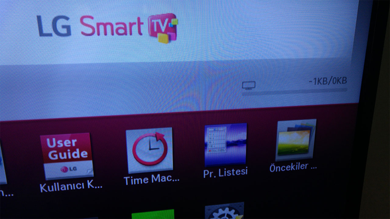

Merhaba.
Lg 47LA640S-ZA Model televizyonuma uygulama yüklemek istiyorum fakat LG Smart World'e giriş yapmaya çalışınca menü kapanıyor. Ben bu sıkıntının ram den kaynaklı olduğunu düşünüyorum. Tv de ram -1kb olarak görünüyor. Bunun sebebi yazılımsal mı yoksa başka bir arızası mı var merak ediyorum. Cevap verirseniz sevinirim.
Teşekkürler...
    489.5 KB · Görüntüleme: 162
Bende de LG cihaz var. 30 mb kadar boş hafızası var. Sizin cihazın hafızasını dolduran bir durum var.
Bende hatta 5-6 uygulama yüklü.
Bir ara fat32 formatlı 4 yada 8 gb bir usb yi boş olacak şekilde port 1 e takınca yetersiz hafıza sorunu çözülüyor diye bir yazı okumuştum.
Denemekte fayda var.
Tv de kendi uygulamaları haricinde uygulama yüklü değil. USB Bellek taktım fakat oda işe yaramadı.
