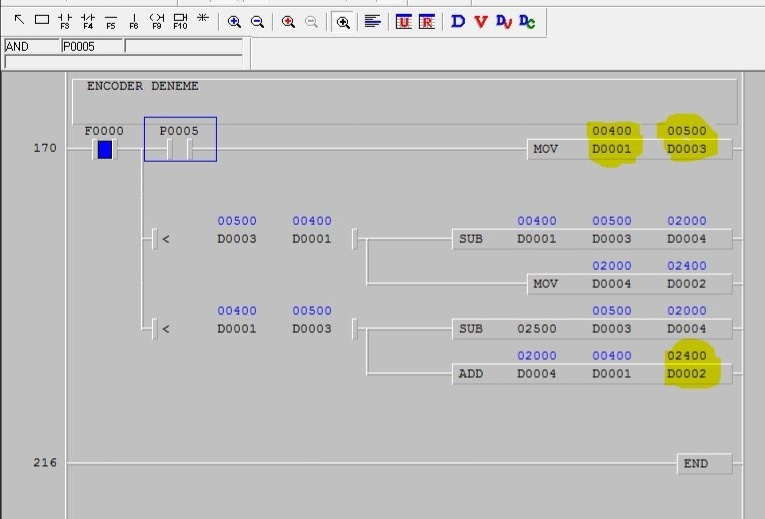

merhaba;
makinenin ana şaftına tek encoder bağlayıp, plc de ayrı ayrı Data register lara veri atabildim fakat program çalışmadı.
ekli resimde ki D1 hızlı sayıcının saydığı, D2 de matematik işlemlerden gelen değer.
D2 ile yazılan program neden çalışmıyor olabilir?
teşekkürler.

Sanki karşılaştırmada sıkıntı olduğu çalışıyor..
Merhaba sorunu çözebildiniz mi bana da yardımcı olabilirmisiniz
evet çözdüm.
hatırladığım kadarıyla d1 ve d2 arka arkaya olduğu içindi çalışmama sebebi.
D1 ve D100 yaptığımda çalışmıştı.
benim asıl sorum 2 ayrı data register a ofset verilmiş şekilde bir birlerini takip etmesiydi.
yukarda ki resimde toplama çıkarma işlemi yaparak 2 ayrı yerden 1024 e kadar 2 encoder bağlamış gibi çalıştırmıştım.
