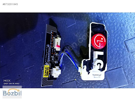

lg marka ve model nedir ?
örnek gösterilmiştir .
bu kartta arıza olabilir .
https://www.bestteknikservis.com/eax65034403.htm
https://www.sahibinden.com/ilan/iki...g-47la620s-kumanda-gozu-karti-611618119/detay
https://www.sahibinden.com/ilan/iki...i-kumanda-gozu-wireless-karti-692614236/detay
