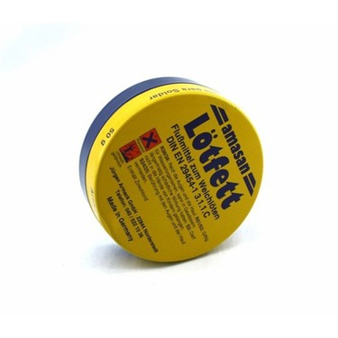

Lehim pastasını az değil bol kullanın . Pasta cabuk ısınan bir materyal olduğu için hem lehim yapılacak malzemeyi hemde lehimi çok çabuk ısıtmada şifa gibidir . Havya ucu sicakliginizda 370 den az olmamalı. Kalayı bol kurşunu az lehim kullanmalısınız. Tam tersi lehimler çok işkencedir. Paranız bolsa kurşunsuz lehim de alabilirsiniz .
Lehim pastası ;
1673698690783.pnglehim teli ; 0.75 veya 1 mmlik Feray marka ve havya ise solomon 40Wlık kalem havya ile uzun yıllar problemsiz lehim yapabilirsiniz. Dikkat kalem havyanın ucuna metal vs. dokundurmayın.

Havya tel ve pastanin resmini ekliyorum.
Bu tür havyalar çok geç ısınır, optimal ve iş yapma noktasında da bekleyip kendini emniyete almak daha sonra tekrar ısınmak gibi donanımları da yoktur . Yanı kırk yılın başı bir kaç lehim yapmak için kullanılır. Oturup şöyle bir saat lehimle uğraşmak icin ilk önce lehim istasyonu sonra da lehim dumanı emici ünite gerekir . Yani lehim için ilk önce düzgün ısı şart. Kusura bakmayın ama kem âlât ile kemâlat olmaz .
Lehim pastası ;
Ekli dosyayı görüntüle 94615lehim teli ; 0.75 veya 1 mmlik Feray marka ve havya ise solomon 40Wlık kalem havya ile uzun yıllar problemsiz lehim yapabilirsiniz. Dikkat kalem havyanın ucuna metal vs. dokundurmayın.
