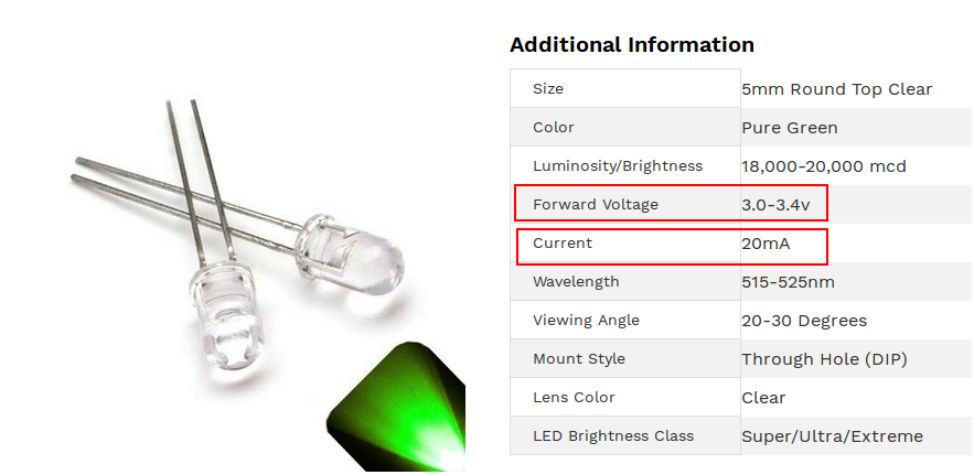

Her LED'in bir anma akımı bulunmaktadır.
Bu akım o LED'in teknik kataloğunda verilmiş olmalıdır.
BİR ÖRNEK:
ULTRA BRIGHT BLUE LED.
Çalışma gerilimi 25mA için 3.2V
Nominal çalışma akımı 25mA
Max çalışma akımı 35mA AT 3.5V
Gibi.
ÖRNEK LED
Buradaki gerilim değerlerine dikkat edilirse sadece 0.3V-0.4V gibi bir gerilim farkı bulunmaktadır. Bu 0.4V luk gerilim fazlalığı o LED'in ömrünü neredeyse 10 katı azaltmaktadır. 35mA de LED üzerindeki ısı katlanarak artacağı için extrem soğutucu kullanılması gerekmektedir. Soğutucu kullanılamıyorsa o LED tahmini ömründen 10 katı daha az dayanacaktır.
Ucuz veya pahalı driverler nedir.
Yapım kalitesi daha iyi olan LED sürücüleri elbette pahalıdır. Ancak pahalı sürücü kullanmak o LED'in ömrüne olumlu etki edebileceği gibi olumsuz yönde de etkileyebilir. Çünkü kullanılan sürücülerin LED akımlarına bire bir uyumlu olduğunu bilmiyoruz. İyi kalite bir led sürücü 500mA sabit akım veriyor ama bizim ledlerimiz 350mA de sağlıklı çalışıyorlarsa bu led sürücü ne kadar kaliteli olsa da ledlerimiz kısa sürede bozulacaktır.
Burada sürücüleri eleştirmekten ziyade öncelikli olarak kullanılan LED'lerin akım karakteristiğini bilmeliyiz. Her LED için benzer olsa da LED kalitesi ile akım değeri birbiri ile doğrudan ilişkilidir. Yukardaki örneğim normal LED'ler için olup, elbette power ledler için farklı akım değerleri gerekmektedir.
