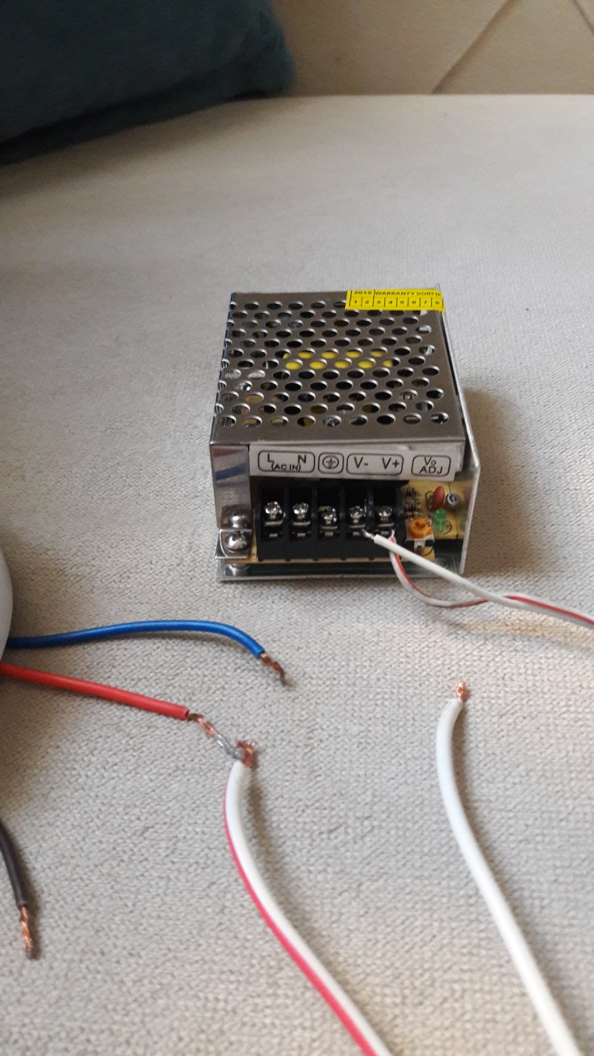

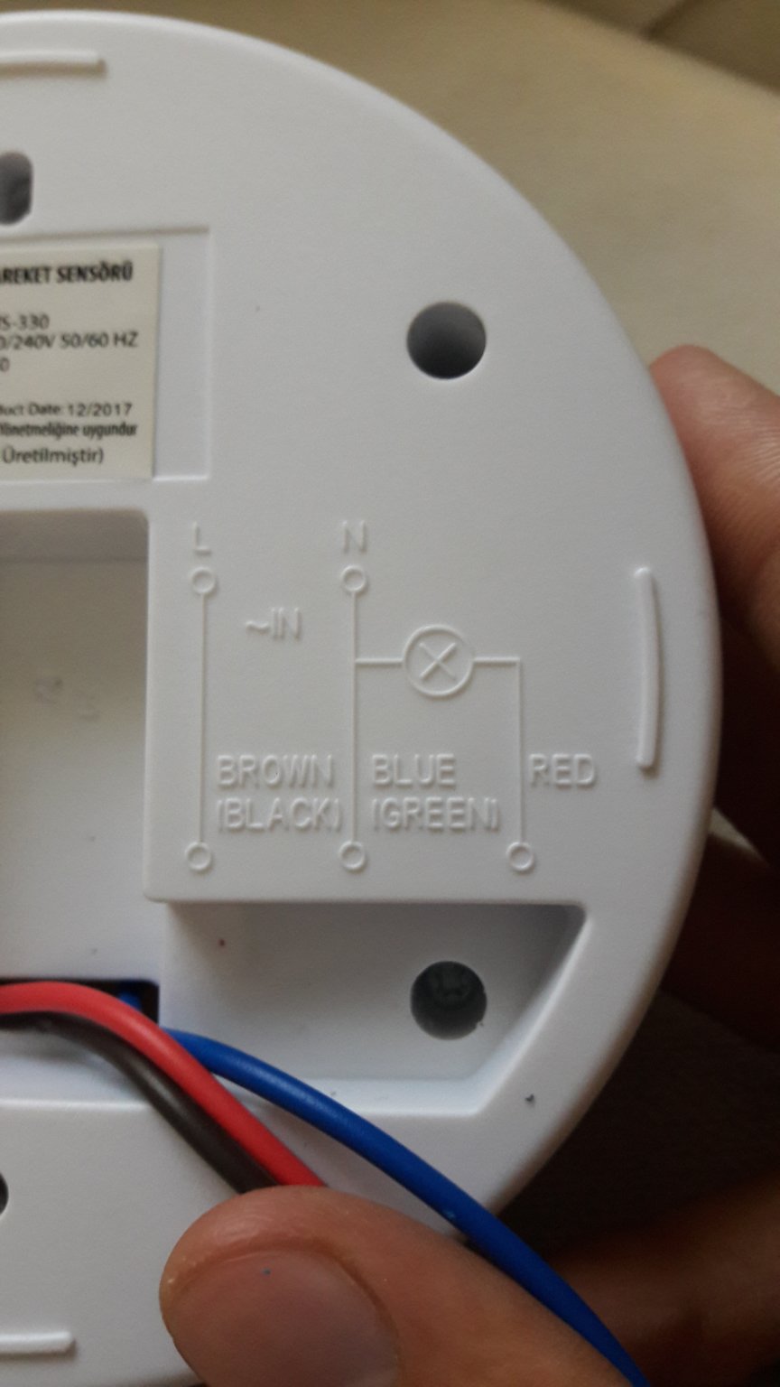

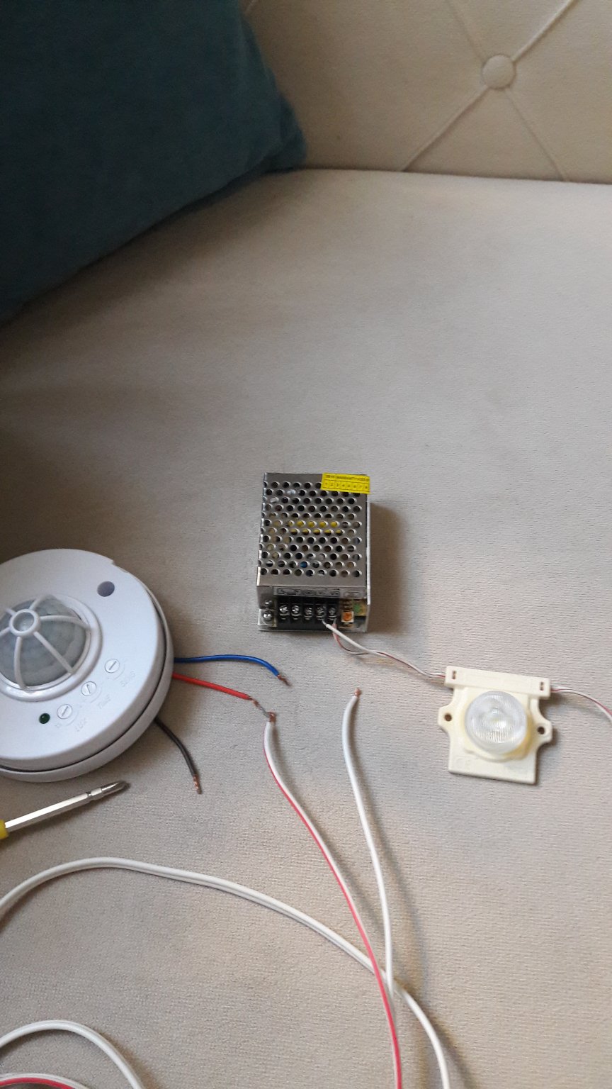

Arkadaşlar merhaba. Elimde 12 v ledler var. 1 adet trafo var ve 1 adet 220v sensör var. Bu sensörü trafoya bağlamayı bir türlü beceremedim. Yardımcı olabilir misiniz? Fotolarını da atarsam daha çok yardımcı olur belki kablo renklerinden dolayı.
Sensöre ait satın alma linki ya da datasheti var mı
1. Sensörün kahverengi kablosunu faza, mavi kablosunu nötüre bağlayın.
2. Adaptörün L ucunu sensörün kırmızı kablosuna, N ucunu ise nötüre bağlayın.
3. Ledin + ucunu adaptörün +V ucuna, -ledin - ucunu ise adaptörün -V ucuna bağlayın.
