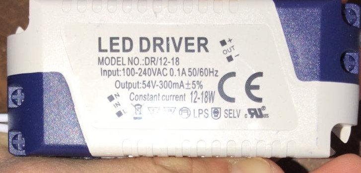

LED spot trafo arızası
Cemalresit
5 Eki 2018
9
27
Aynı dükkan için de kullandığım 20 adet LED spot var spot ların bazıları kırpma yapıyordu trafolarını degiştirdim bir kaç gün sonra bazıları aynı hatayı yapmaya başladı bunların kendi üzerindeki trafoyu iptal Edip tek bir trofo üstünden çalıştırmak için nasıl yapabilirim
Kısa yolu 48v 10a led trafo varsa kalibrasyondan voltajını yükseltmek gerek 52 ila 55 arası cıkıcaktır geri kalan bağlantıları tek tek yap ozaman olur sorun yapmaz ledlerse sorun yoksa düzgün çalışır yada uygun güçte trafo bulup doğrultup öyle verebilirsin
