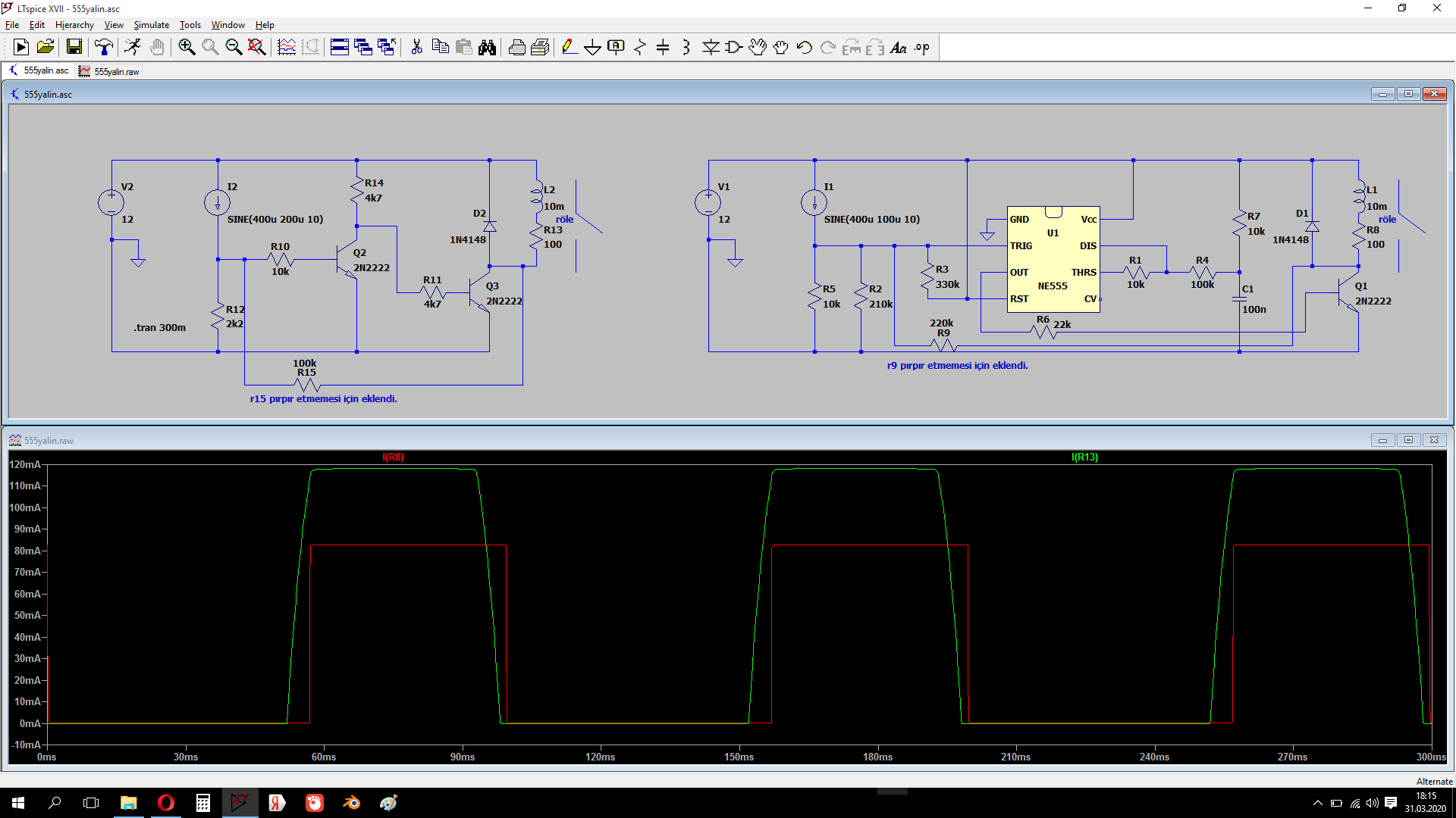

Arkadaşlar bu iki devre arasında ne gibi farlar var acaba çalışma prensibi olarak...
    44.1 KB · Görüntüleme: 163
    152.6 KB · Görüntüleme: 261
ldr lere seri bağlı r12 ve r5 dirençleri doğru seçilirse 2 devrede çalışıyor. Bu dirençlerin değeri ldr lerin değerlerine bağlı.
r15 ve r9 dirençleri aydınlıktan karanlığa ve karanlıktan aydınlığa geçerken pır pır etmemesi yani dengesiz çalışmaması için eklendi.
not: r6 22k yerine 10k olması gerekiyor. yapmak isteyen değiştirsin.
eğer otomatik far devresi gibi birşey için ise 555 devre yanlış olmuş. araç farlarında karanlığa girerken aniden yanması , aydınlıkta ise bir süre beklemesi gerekir. transistörlü olan devre sürekli osilasyon yapar belirli bir ışık seviyesinde röle sürekli çekip bırakır. hysteresis 1. devrede yok. 555 li devrede osilasyon yok fakat gecikmede yok.
