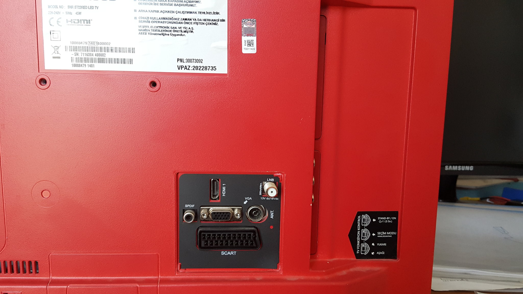

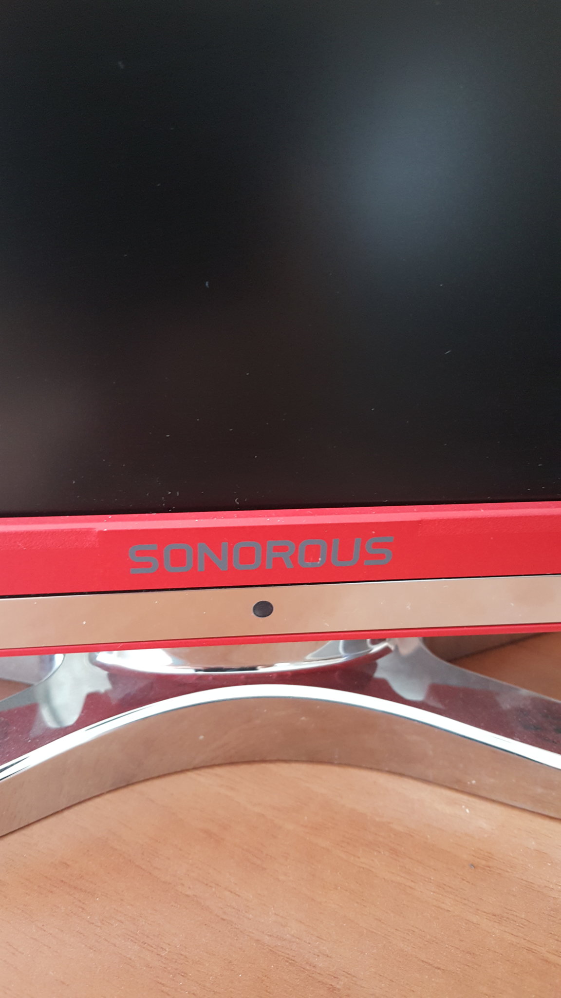

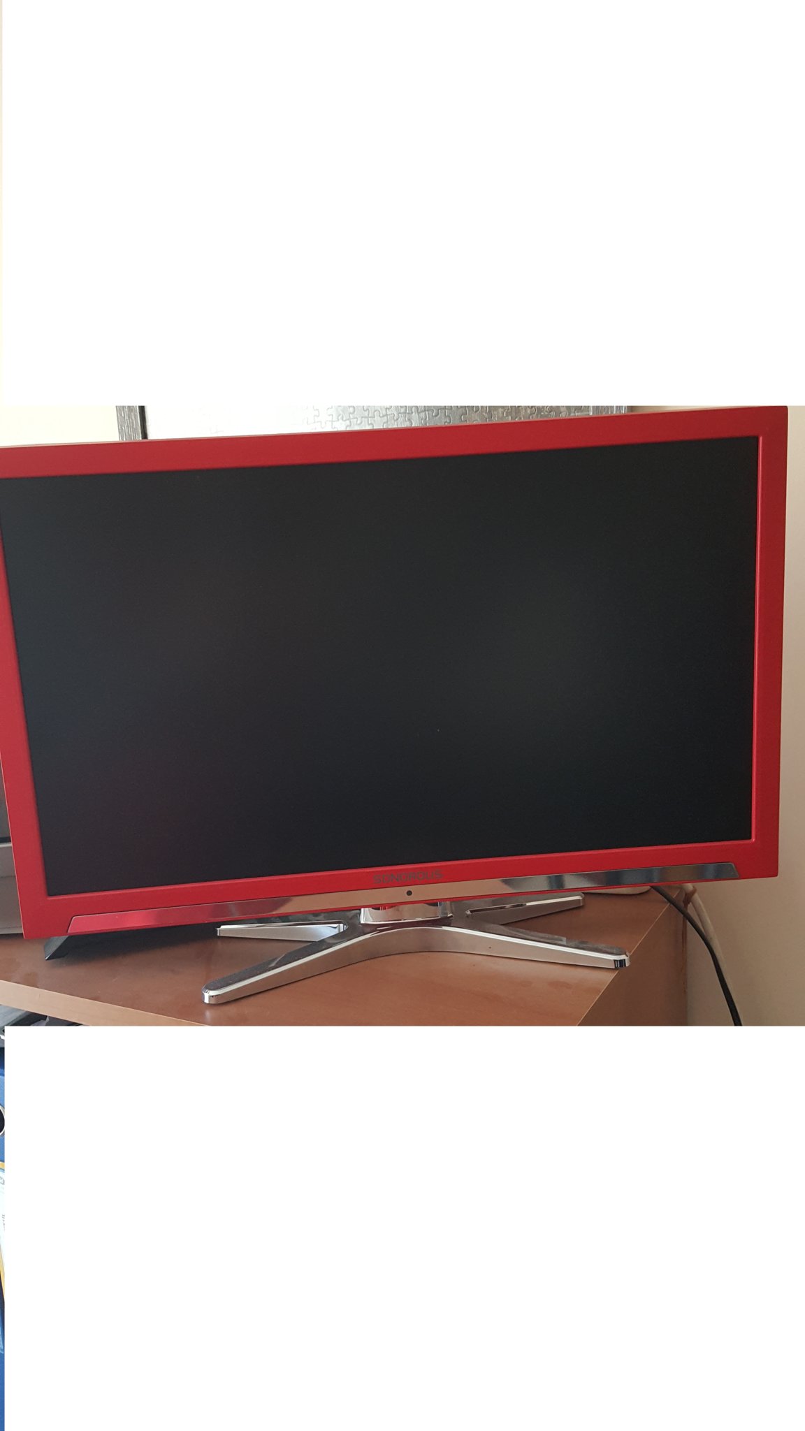

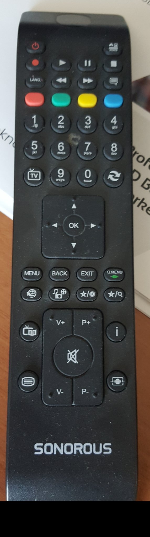

tv nin tam modelini ögrene bilirmiyim ?
Üzerinde SONOROUS yazıyor ama tamircinin dediğine göre Vestelin ürettiği ucuz Lcd lerden biri
Fotoları da bunlar

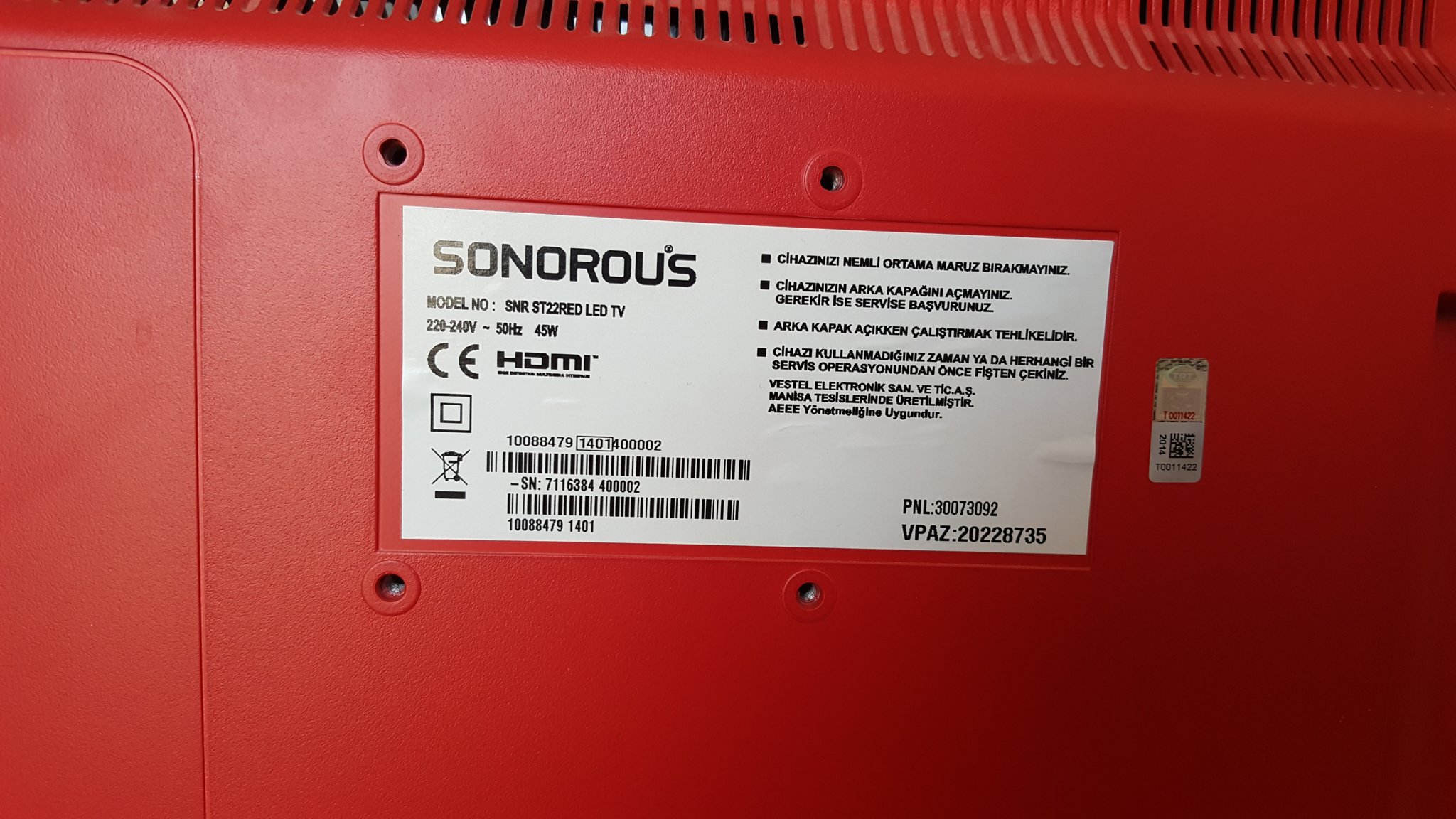

Arka kapakta etiket yada kod bilgisi var mı
Evet var....

Ana kart 17MB140 galiba
