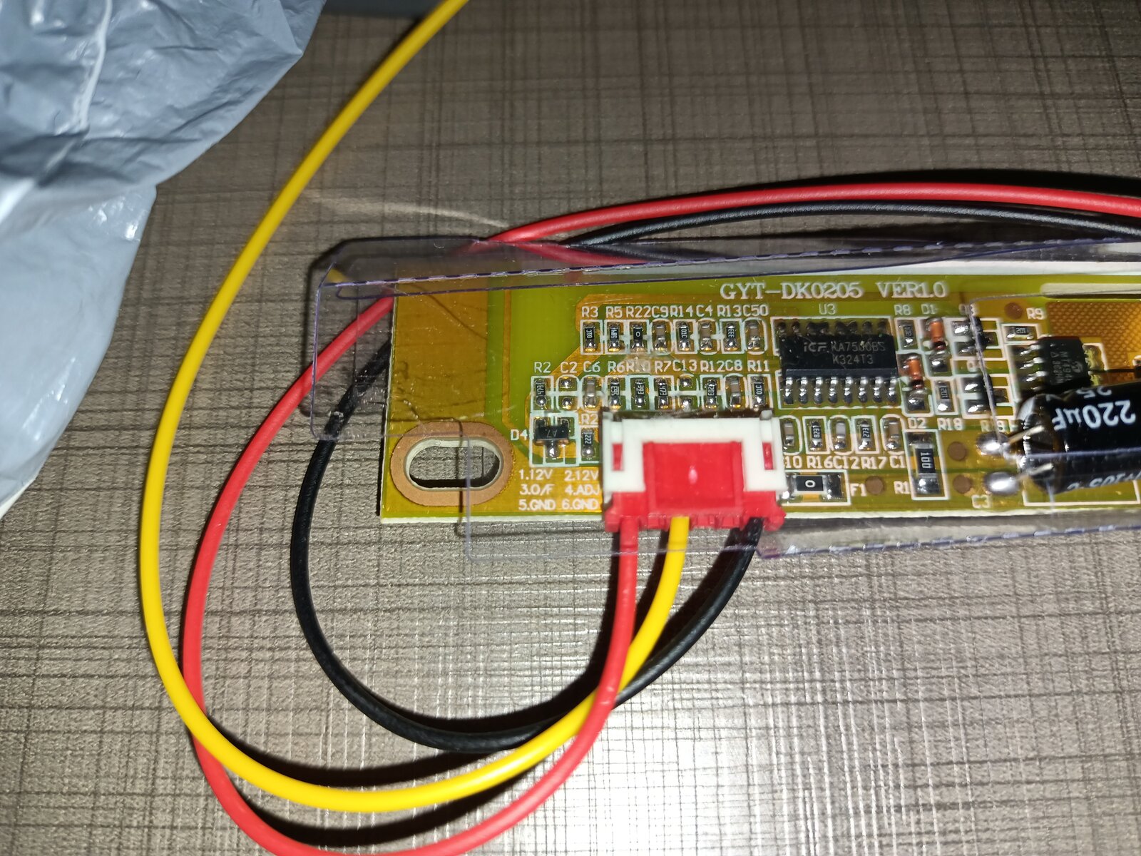

Merhabalar. Elimde GYT-DK0205 VER.1.0 kodlu LCD inverter var. Bununla LCD panelin arka aydınlatmasını test edeceğim. Arka ışık kablosunu inverter ın çıkışına taktığımda ve 12V enerji verdiğimde panelin ışığı yanmadı. Sanırım o/f yazan sarı kablonun da bağlantısını yapmam gerekiyor. Muhtemelen bu kablo on/off yani ışığı açıp kapatmaya yarıyor. Multimetre ile enerji varken kontrol ettiğimde sarı kablo ile siyah kablo arasında 0V civarı, sarı kablo ile kırmızı kablo arasında 11.50V civarı gerilim gözüküyor. Bu kablonun bağlantısı nasıl olmalı? Ek bir devreye ihtiyacım var mıdır? İnverter ın tam koduna uygun bir datasheet bulamadım. Benzer datasheet içinde de o/f piniyle alakalı bir bilgi bulamadım. Sadece adj yani parlaklık ayarı hakkında bilgi verilmiş. Bu konuda bilgisi olan yardımcı olursa sevinirim. İnverter daki sarı kablo ile ilgili resim aşağıda mevcuttur.

Sarı kabloya tetik voltajı alacaksınız.
3V3 veya 5 volt verirseniz 12 v LCD yanar

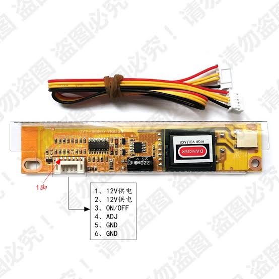

On off yazıyor. Muhsın beyin söylediği gibi 3.3 volt yada 5 volt ile çalışması lazim.

Tamam hocam sarı kablodan 5v enerji uyguladığımda panelin arka aydınlatma ışığı yandı teşekkürler yardımcı olduğunuz için.
