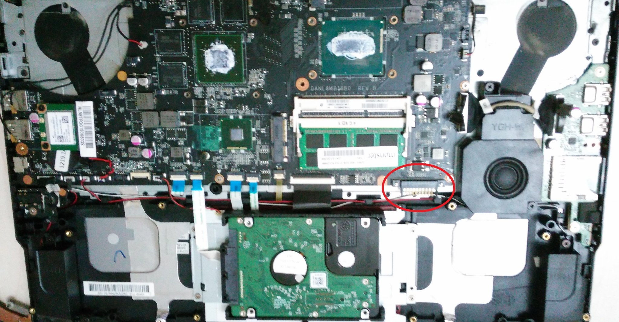

Laptop bataryam(600 tl) öldüğü için kendim yeni batarya yapmaya çalışıyorum.
2 Seçeneğim var
Adaptör girişinden beslemek
19.5V-7.69A-150W
Elimde 2000-2100 mah piller mevcut. Laptop içine en fazla 10 adet 18650 pil sığdırabiliyorum. Bunları 2 li paralel 5 adet seri bağlasam voltaj düşürücü modül ile 19.5V-4A güç sağlayabiliyorum bu değerlaptopu çalıştırır mı zarar verir mi bilmiyorum.
Batarya girişinden beslemek
14.4V-5200 mah
8 pili 2 li paralel 16.8v-4A güç elde ediyorum. Burada şöyle bir sıkıntı var. 9 adet pin var ve pilden gelen + - kabloları nereye nasıl bağlarım adaptörü taktığımda o pinlerden gerilim alabilir miyim bilmiyorum.
19.5V gerilimi sağlabilirim fakat 8A yerine 4A akım şiddeti laptopu adabtör girişinden sorunsuz çalıştırmak için yeterli olur mu? Batarya daha düşük volt ve akım şiddeti ile laptopu çalıştırabiliyor ama 9 pinli girişten sağlıyor burayı çözebilirsek en güzel verimi buradan alırız diye düşünüyorum yardımcı olabilir misiniz?

Bu konu hakkinda fazla bilgim yok ama bildigim kadari ile laptop bataryalarinin icinden sadece 1 veya 2 tane pil bozuluyor batarya kutusunu acip degistirme imkaniniz yokmu ? Veya bataryanin icinde voltaj duzenleme icin direncli pin regulator pini sarj pini anakarti var pillerin toplam voltaji ve amperini hesaplayip pilin icindeki devreye baglayip deneyebilirsiniz ama bu biraz tehlikelidir 1 secenek daha iyidir

Araştırmadan önce bataryayı açıp tüm pilleri değiştirmiştim sonra laptopa taktığım şarj full gözüküyordu fakat fişten çektiğim anda kapanıyordu açılmıyordu maalesef devre kapadı sanırım kendini. 1. seçenekte düşük amper sorun yaratır mı anakartta elimde kalsın istemiyorum..

Cihazin kac amper cektigini bilmiyorsak sikinti yaratabilir amperin fazla olmasi zarari olmaz az olmasinin zarari olur gpu tam verimde calismaz ramler de oyle pil sarj devreleri genelde ufak bir kisa devrede kendini kilitliyor benimde basima geldi dedigim gibi yuksek amperin zarari olmaz ama yuksek voltajin zarari cok fazla olur adaptorle direk kullan diyecegim pc 14.4 le calisiyorsa adaptor 19.5 volt oluyor standardi fazla voltaj var voltaji halletsen amperin yetmeyecek buyuk ihtimal adaptor zaten tam dc değil ac kacaklari oluyor illaki yeni pil alin diyecegim 600 tl pilmi olur mantiken Allah yardimciniz olsun

cihaz bataryanın çalıştığı yerden 5.2A adaptörün çalıştığı yerden 7.69A akım çekiyor. Ama dediğim gibi bataryanın çalıştığı yerde dokuz tane pin var bağlantıyı nasıl yapabilirim bilmiyorum. Adaptördan besleyenmeyeceğiz galiba akım şiddeti yetersiz kalıyor.

Hocam Laptop modeli az bulunuyor içinde ki pili Sahibinden de letgoda bakıyorum ama bulamadım. Ben zaten adaptör ile kullanıyorum sadece leptop kucağımda kullanırken prizden çıkıp duruyor kapanıp duruyor elektrik gidince kapanıyor sadece fişi çıktığında kapanmasın istiyorum onun için uğraşıyorum Çinde bile 400 TL batarya
tek çözüm 600 ver al yoksa tamir edemiceğin hasarlı monster kalır elinde anakartı 3 katı olabilir.
