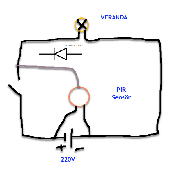

Merhaba,
Bahçemin veranda lambalarını mevcut durumda içerden yakabiliyorum. Alternatif olarak anahtar kapalı bile olsa PIR sensörle yanmasını sağlamak istiyorum. Evde bu devreyi lamba ile simüle ettim. Bırakın evdeki sigortayı aşağıdaki sayacın oradaki sigortayı bile attırdı. Ayrıca sensörüm bozuldu. Aklıma araya aşağıdaki şekilde bir diyot mu atmalıyım sorusu geldi. Bilen ustalara danışmak istedim..

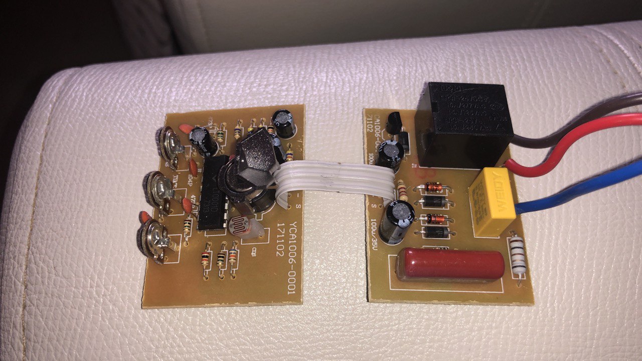

Arızalanan sensöründe fotoğrafını paylaşıyorum. Yedek bir sensörüm daha var onu kullanıyorum. Bu bozulanın rölesi mi yandı sizce? Sürekli lamba yanık alıyor onun devresinide paylaşıyorum. Nerelere bakmam gerektiğini söylerseniz sevinirim. Bu bozulan aslında tık tık röle sesi geliyor devreye girip çıkarken ama sürekli açık kalıyor röle. Yani iki ayrı sorum var.
1. Veranda aydınlatmasını anahtarla bypass yapmak için PIR sensöre diyot mu eklemeylim? 2. Bozulan PIR Sensörün rölesimi arızalı nasıl tamir ederim?
Diyot a gerek yok. Anahtarı oraya koymanız bir işe yaramaz. Lamba ve PIR çıkışı arasına koymanız lazım.
Lamba led ise röle yapışmış olabilir.

Bir yanlış anlaşılma oldu sanırım. Anahtar hali hazırda evin içinde olan anahtarı temsil ediyor. Yani hali hazırda anahtarla oynayarak veranda ışıkları yanıp sönüyor. Benim istediğim bu sistem hem devam etsin, ayrıca PIR sensörde olsu o da gördükçe yaksın anahtarla oynamaya gerek kalmadan. Pır sensörü komple iptal etmek istersem PIR ı besleyen kabloya bir anahtar atarım. O sorun değil.

Sizinki de anahtara paralel olmalı. Anahtar da açabilsin, sensör de hareket algılayınca belirtilen süre kadar açık tutsun. Sigortaların atması vesaire hata bence faz ve nötürü bir şekilde karşılaştırıyorsunuz gibime geldi. Kontrol kalemi ile fazı ve nötürü iyice bir belirleyin. Normalde rölenin çıkışı lambaya gidecek, girişi ise anahtarın faz giriş hattına, nötür ise ilgili buatın nötürüne seyyar bir kablo ile deneyip kontrol edin.
Fazı kahveye bağladıysanız, anahtara kahve ve kırmızıyı girin.
PArdon sona kadar okumamıştım,
1- Mevcut tesisata yetkili işi bilen biri müdahale etmeli,
2- Arızalı röle değişmeli ucuzdur tamiriyle uğraşmayın.

Bende şüpheye düştüm açıkçası faz ile nötr ü bağlarken karıştırmış olabilirim. Şimdi elimde iki tane sensör var biri bozuk diğeri sağlam. Bozuk olanın röle kontakları yapışmış olsa gerek ki röle çıkışı her durumda faza bağlı multimetre ile kontrol ettim. Normal şartlarda sigortayı attırmamış olması lazımdı aynı kaynaktan besleniyor. Şu durumda attığım devrede sorun yok değil mi? Anahtar sensöre paralel çünkü. Diyota gerek var mı yok mu karar veremiyorum. sensör röleyi çektirmeyince çıkış nötr e açılmıyor. yani diyota gerek yok gibi ama emin değilim.

Pek anlamadım anahtara kahve ve maviyi bağlayın derken? Benim şemamda bir hata yok değil mi? Şu an ben evde düz bir lamba duy ile deniyorum devreyi.
Kablo renklerine fazla itimat etmeyin! Hangi elektrikçi standartlara uyuyor? Her kabloyu iyice tespit edip öyle montajı yapın. Kabloları faz-nötür-toprak(varsa) diye belirledikten sonra anahtara gelen fazı sensörün faz girişine, bir de nötür hattı bağlayın. Çıkışını bağlamayın. Sonra hareket yokken çıkışı ölçtüğünüzde elektrik olmayacak, sensör devreye girdiğinde elektrik geliyorsa lambaya giden kabloya bağlayabilirsiniz.

Pardon hata benim mavi yanlış nötr oluyor, mavi yerine kırmızı olacak röle çıkışı. Önceki mesajı da düzeltiyorum.
O zaman çizimde hata var. Çünkü PIR burada sürekli açık kalıyorsa orada anahtar işe yaramaz, enerjiyi kesemez.
Bu PIR eski çin malı sensörlerden. en az 10yıllık sensördür. Analog bir cihaz. Yenisini almanızı tavsiye ederim. Dijital olursa çok daha iyi olacaktır.

Bu tam olarak benim şemada gösterdiğim devre değil mi? Bu arada arkadaşlar bu devreyi ben evde deneme amaçlı oluşturuyorum istediğim yere faz nötr çekebiliyorum. Esas uygulamayı bahçeme gittiğimde yapacağım. Bugün sigortaları attırdım muhtemelen yanlış bağladım bir yeri kısa devre yaptırdım. Sizden ricam çizdiğim ve ilk attığım mesaja odaklanmanız. Bu gönderdiğim devre istediğim işi yapar mı? Diyot gerekir mi? Soru bu aslında. Devrede mantık hatası yok bence. Fazı kontrol kalemi ile kontrol edip bulabiliyorum. Ama takarken bir yerde hata yaptım herhaldeki sigortalar attı sensörün rölesi yapıştı. Elinde bir tane daha sağlam sensör var. Onuda bozmamak için size danışıyorum.

Aslında PIR hep açık kalmıyor. Ben bozuk sensörle deneme yapıyorum rölesi yapıştı sigortayı attırınca. Normalde PIR hep açık kalmıyor. Demek istediğim anahtar devreyi tamamladığında birde sensör görüp çıkış verirse sensöre zarar verir mi vermez mi? Bugün sigortaları attırdım ama bağlantıda hata yaptığımdan şüpheleniyorum. Normal şartlarda sorun olmasa anahtardan 220 gidecek lambaya (anahtar aktive edildiğinde) sensörde gördüğünde çıkışından 220 gönderecek lambaya. Ama paralel oluyor. Sıkıntı çıkarmaması lazım. Multimetreyi diyot moduna alıp sensörün uçlarını kontrol ettim. Sağlam olan sensörde tüm uçlar birbirinden bağımsız. Sensör çıkışı sensör enerjide değilken, sensör çıkışı ne faza ne nötre açılıyor. Bozuk olan sensörde ise röle yapıştığı için çıkış faza sürekli bağlı. Ben yarın bozuk sensörle önce yukardaki devreyi tekrar sıfırdan kurup deneyeceğim. Sigorta atması benim yanlış bağlantımdan mı yoksa başka bir sorun mu var.
Anahtar kapandığından 220V sensörün çıkışına geliyor, aynı anda sensör gördüğünde sensör çıkışıda enerjileniyor (bozuk sensörde sürekli enerji direk çıkışa geliyor görsün görmesin farketmiyor) Bu durumlar sigortayı attırır mı?
