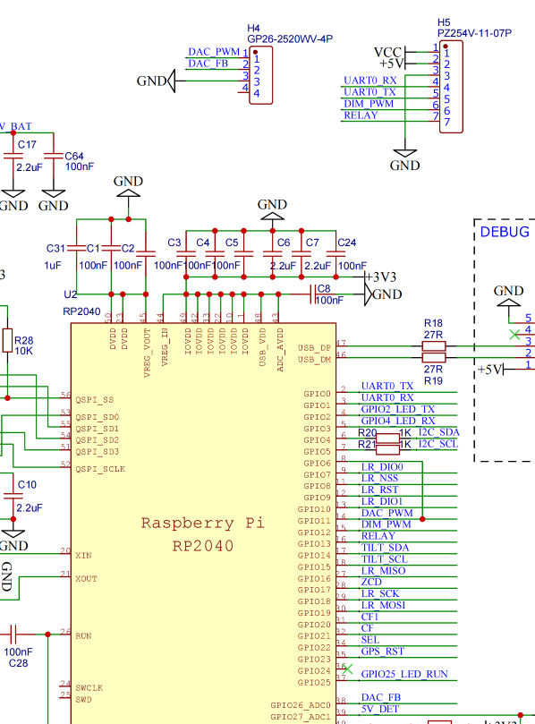

DIM_PWM: Only use for PWM dimming signal in our device, generate a frequency is around 400Hz. Not relative to 0-10V analog signal.
DAC_PWM: Use for 0-10V analog signal output, work with a RC filter outside the RP2040.
DAC_FP: Use for detecting the 0-10V analog signal and adjust the 0-10V signal by a PID algorithm, to form a closed loop control
burada 400hz veri çıktığını gösteriyor, biz arduino ile digitalwrite veya analog write dışında nasıl bu pinleri kontrol ederiz?
Başka nasıl bir kontrol yöntemi olduğunu biliyorsunuz?
Ya dijital çıkış olur on/off yapılır ya da pwm olur, zaten
o da dijital çıkıştır.
ilk defa birşey duydum şu şekilde söyledi
We are using 0-10V dimming signal only.
Not using PWM dimming signal.
DAC_FB is ADC channel use for analog signal detecting, it is not a control pin.
it means using dac_pwm and dac_fp using same time?
soruma evet dedi, burda bu ikisini kombinasyonlamayı nasıl yaparız?

Baştan başlayalım.
Bu cihaz nedir, ne için kullanılacak, kontrol neyden
yapılacak, vs.???
Mesele "Google Translate" değil.
bu bir aydınlatma kontrol cihazı, normalde böyle cihazlarla çalıştık, analogwrite veya digitalwrite ile pwm yaptırarak esp32 ve stm32 ile , sokak lambasının aydınlatma gücünü arttırıp azaltabiliyoruz,
bu rp2040 isimli bir microchip , oldukça uzun uğraşlar sonucu lambanın enerji değişiminde herhangi birşey olmadı henüz, o ilk sayfaaki pwm pinleri üzerinden lambanın sürücüsünün gücünü değiştirmemiz gerekiyor
Derdini söylemeyen derman bulamazmış!
