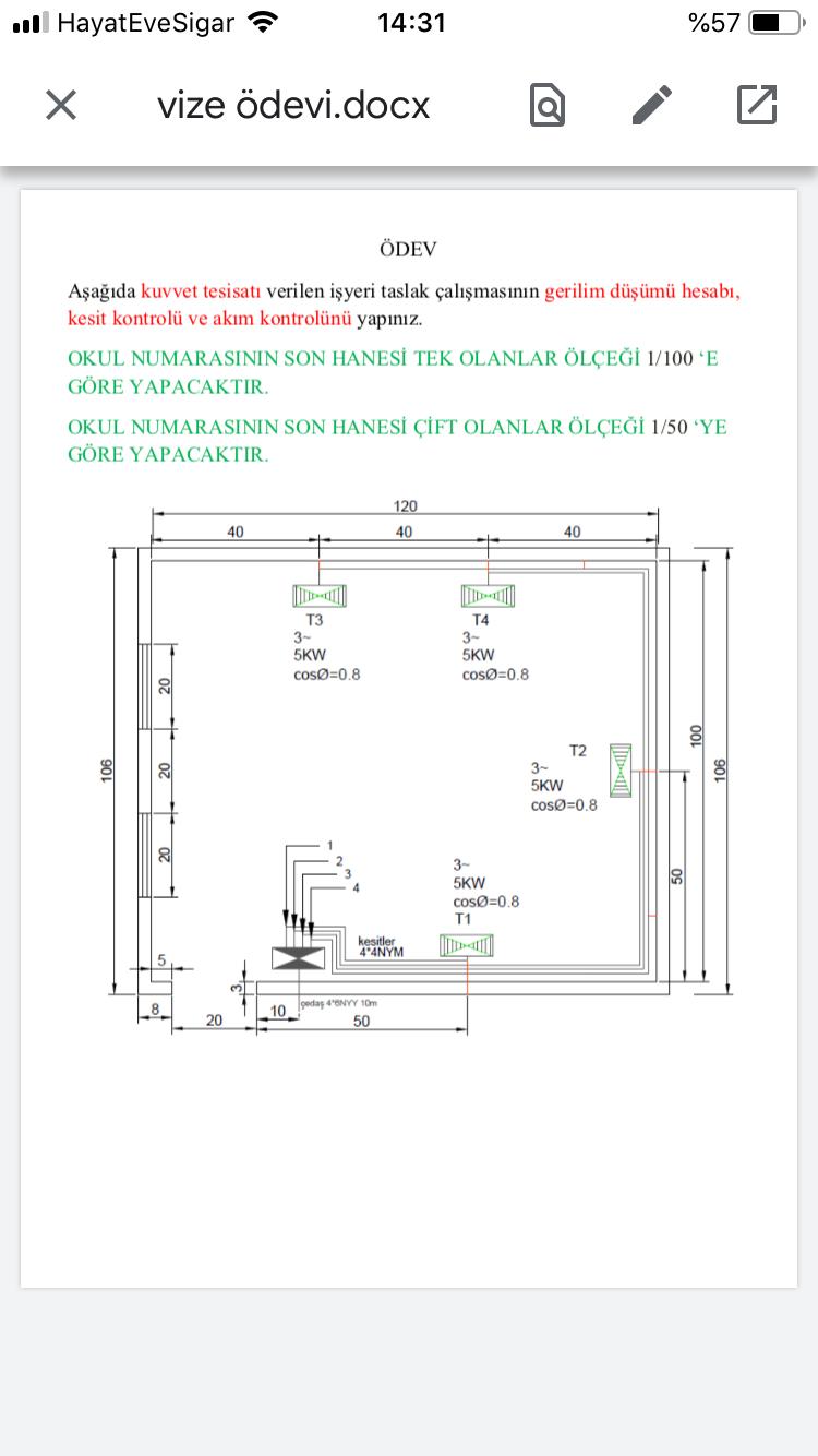

Kuvvet tesisatı soruları
Berkipel
11 Nis 2020
4
26
Yardımlarınızı bekliyorum

sorunu cevaplıyorum :
senin toplam gücün 20kw
P=√3xUxIxcosφ den çekilen akımı bulabilirsin √3=1,73
20000=1,73x380xIx0.8 yani tesisatın çektiği akım I=38 amper
gerilim düşümü ise 3 fazlı hatlarda en fazla %3 tür
formülü ise şudur %u = 0,0124 x L x N / S formülde L kablo uzunluğudur N beslenecek yükün gücü S çekilecek kablonun kalınlığıdır.Yani öyle bir kablo kesiti seçeceksinki en fazla %3 lük bir gerilim düşecek
