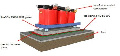

Arkadaşlar Merhaba,
Binamızın 1. Bodrum katında 3 adet 2000 KVA kuru tip trafomuz var. Trafolardan kaynaklı 2. kata kadar ses çıkıyor. Zayıf bir ses olmasına karşın sürekli oluşu insanları rahatsız ediyor. Bina büyük oranda ofis olarak kullanılıyor. Buna yalıtımsal olarak nasıl bir çözüm bulabiliriz? Daha önce tecrübe eden oldu mu?
Teşekkürler.
trafoların olduğu yerde, soğutma sistemi var mı bilmiyorum ama soğutma sistemi ve havalandırmayı etkilemeyecek şekilde ses izolasyonu yapılabilir.
Ek olarak vibrasyon izolasyonu mümkün.
Bunun için bir kaç tür malzeme var.
Mesela Elastomerik Akustik Taban Montaj malzemeleri., Ses Yalıtım Şiltesi vs.
Elastomerik (lastik) takozların altına beton panel ve onun altına Ses Yalıtım Şiltesi Isolgomma
konuluyor.
Yalnıız verim alabilmeniz için önlemlerin tümünü almanızda fayda var.
