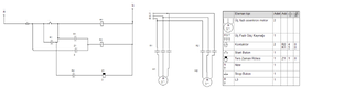

"Sistemde iki adet motor vardır. Starta basıldığında her iki motor aynı anda çalışacaktır. Stopa basıldığında ise 1. Motor hemen 2. Motor ise 5 sn sonra duracaktır." Bu devreyi nasıl yapabilirim ?

Zaman rolesi ters zaman rolesidir yani bobin ucundan enerji gittikten sonra 5 saniye sonra kontaklar yön değiştirir.
Devrede K2 mühürleme kontağı, K2 kontaktör bobini kolundaki K1 NO, ZR NC kontakları ve o kol gereksiz, K2 kontaktörünün çalışmasında işlevsizdir.

Simülasyonunu yaptım söylenen algoritmaya göre çalışıyor sizinde dediğiniz gibi k2 mühürleme gereksiz ama diğerleri olmayınca algoritmaya uymuyor.

Kullandığınız simulasyon kontak tipleri yanlış muhtemelen. Şemadan anlaşılacağı üzere K2 bobin devresindeki ZR NO kontağı ZR bobini enerjilendiği anda durum degistirip kapalı kontak haline gelir ve ZR bobininden enerji kesilinceye kadar bu durumu korur. Dolayısıyla diger 2 kontak ve kol gereksizdir.

Doğrudur ustam yanlışım varsa affola

mrb timerın süresini uygulamanıza göre revive edersiniz.
