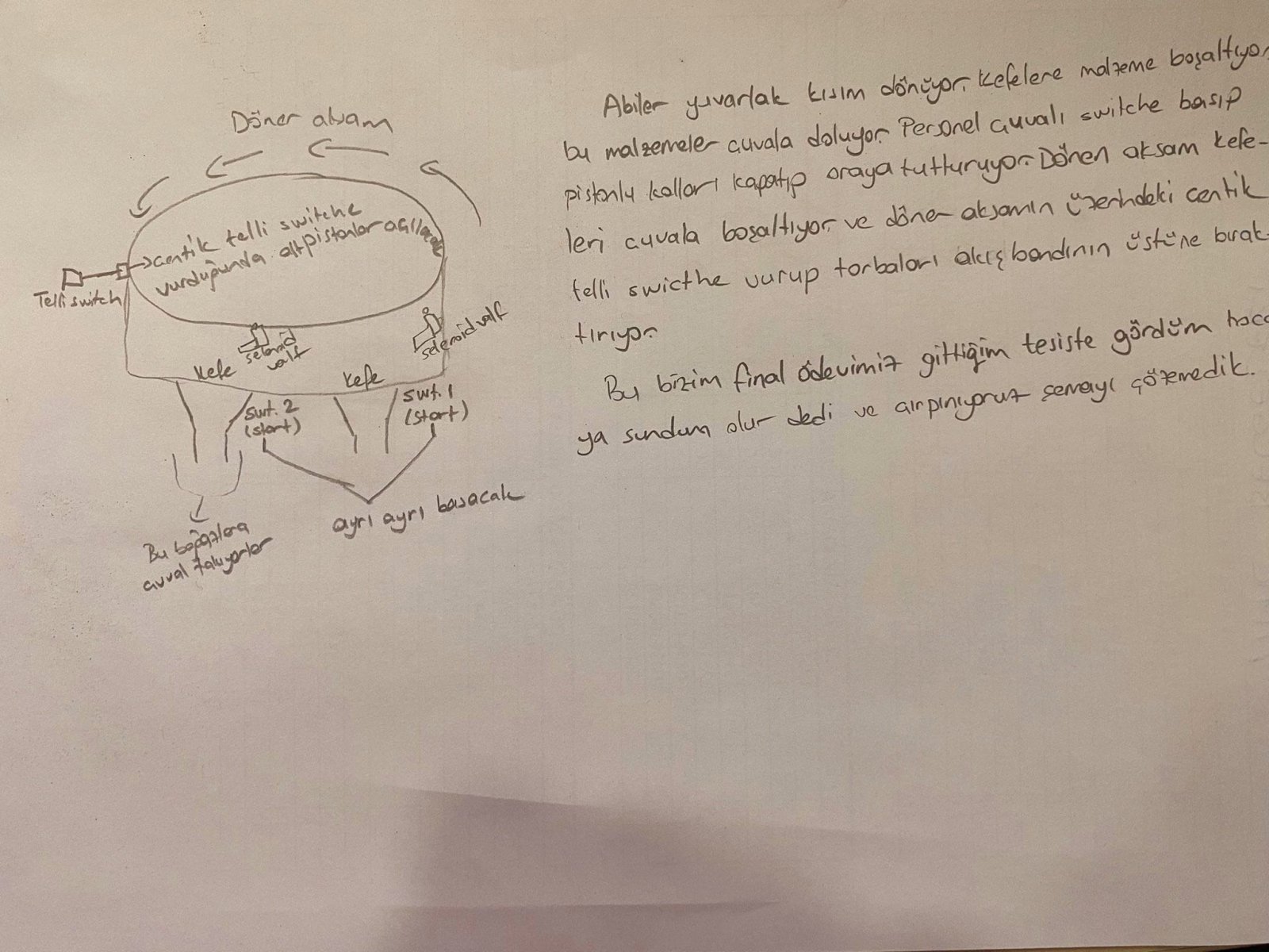

Değerli abilerim okul ödevim için bi şema hazırlamam ve uygulamaya dökmem istendi. Projeyi kısaca anlatayım:
2 adet nihayet switchi var bunlara bastığımız zaman ayrı ayrı hava pistonlarını kapatacak 1 adet telli döner aksama bağlı nihayet switchide aynı anda bu iki pistonu bıraktıracak. Şemayı çizme konusunda bana yardım edebilirmisiniz. Değerli bilgileriniz için şimdiden teşekkürler.

Pistonlara hava verilmesi nasıl olacak ? Elektrikli selonoid valfle mi ? Kumanda gerilimi ne olacak ?
Sen yaptığın çalışmanı yükle , yanlışını düzeltiriz .
Abi oturduğum yerde bi tesis vardı ordan çıkışlarını felan not almıştım ona göre yapmaya çalıştım karman çorman bişey oldu eve geçince atarım görselleri abb nin Crm arayüz rölesi ile bağlamaya çalışıyorum 2 tane hediye ettiler ordan sağolsunlar :) Şema çizme konusunda çok zayıfım maalesef yanlış meslek seçtim galiba :(

Detay çok esksik sorunda . Switchler farklı konumda mı olacak , beraber açılmalarında ya da kapanmalarında mahzur var mı , biri açıkken diğeri kapalı olabilecek mi , falan fıstık . Bunlar önemli detaylar . Yoksa gerisi traş.
yanlış meslek diye bir şey yoktur. bir işe çırak olarak girdiysen, o işi öğreneceksin. okulunu okuyorsun, dersini iyi dinle ve bol bol araştır. bak burada yanlış yaparsan kimse seni dövmez, doğruyu öğrenene kadar hatalarını düzeltmene çalışırlar. çizim dediğin şey mutlaka bilgisayar çıktısı olmak zorunda değil. sen elinle kağıda çiz ama doğru anlat. şekil kötü filan önemli değil. hatan varsa ustalar düzeltmen için yönlendirirler.

Hocam dersteyim şöyle bişeyler çizdim umarım açıklayıcı olmuştur :(

Senin stop switch in o zaman hem pistonları kapatıp hem de bant konveyora hareket verecek anlattığına göre .
bant konveyör pako şalterle başka bi pano tarafından hareket ediyo bu anlattığım sistemden bağımsız abi onu ben kafanda canlandırabilmen için söyledim personel bant konveyörü ayrı olarak bi çalıştırıyor başlıyor sonra torba takmaya seri bi şekilde.
