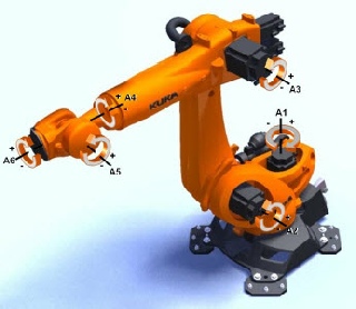

KUKA robot A4 , A5 , A6 eksenleri bulunan ön kolu nasıl korurum.

Merhaba Kontrolkalemi ailesi,
Kuka robotumu kumaş diktirerek koruma altına almaya çalıştım fakat A4,A5,A6 eksenlerinin bulunduğu ön kolu hareket ederken kumaş eklem aralılarına girdiği için kumaşı yırtıyor hatta hareketi engellediği için robota zarar veriyor. Ön kolu korumak için ne yapmam gerekir. Yardımınızı bekliyorum.
Yardım ettiğiniz için şimdiden çok teşekkür ediyorum.
Not: Koruma amacı ortam şartlarındaki partükül yoğunluğu.
Saygılarımla,
    33 KB · Görüntüleme: 35
hareketli kısımları körüklü yaptır ... kış geliyor birde üşütmesin
Verdiğiniz bilgi için teşekkür ederim fakat kullandığım ortamdan dolayı mikron maddelerin robot eklemlerine yerleşmesi sonucunda eklem yerlerinde arızalar sebep olduğu için koruma altına almak zorunda kaldım. Amacım dış ortamdan etkilenip üretimimi etkilemesi, saygılar
merhaba.kuka firmasından destek aldınız mı? Boya robotlarında kullanılan koruma kılıfları var.Bunlardan edinebilirsiniz.
