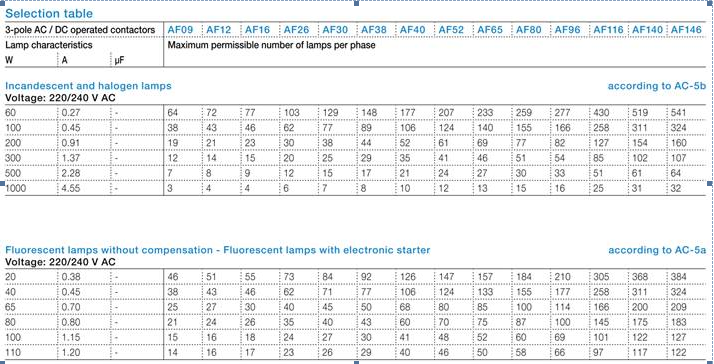

Konu Sah KS CEVDET ÇALIK Profesyonel Üye Katılım 30 Ara 2009 Mesajlar 1,254 Puanları 481 Yaş 56 9 Ocak 2018 #2 Arkadaşlar, Lamba yüklerinde kontaktör seçiminin nasıl yapıldığına dair bir örnek. Eğer yükümüz flörasan lamba ise 20W gücünde 46 tane flörasan bağlanır .( AF09 kontaktörün tek fazına) Akkor lamba ise 60W gücünde 64 adet Akkor lamba bağlanır .( AF09 kontaktörün tek fazına) Diğer lamba yükleri ile ilgili seçim tablosu da ekte bulunmakta. Kaynak:ABB Ekli dosyalar 1SBC100192C0205_Main Catalog motor protection and control ed July 2016_EN.pdf 1SBC100192C0205_Main Catalog motor protection and control ed July 2016_EN.pdf 975.1 KB · Görüntüleme: 48
