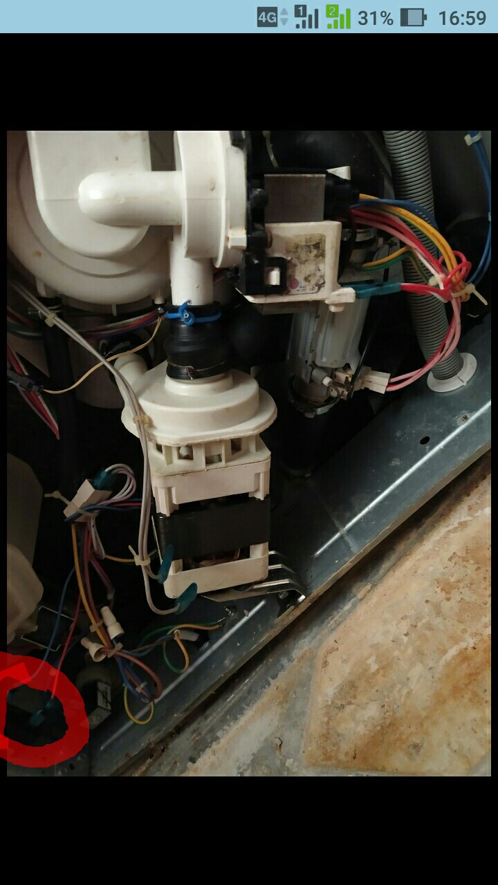

Merhabalar. Hoover hed-60 kondansatör bulaşık makinesinin neresinde bilen var mı? Motorda ve çevresinde bulamadım. Başka bir yerde herhalde
O makineyi bilmiyorum ama motorun hemen yanında olmayıp arkada ağırlık taşının oralarda olan modeller var.
Makinenin alt tarafını komple söktüm bulamadım. Motor sargısını bile söktüm. Geri topladım. Anakart üzerinde küçük bir parça olabilir mi ki?
Bu makinenin alt tarafı
Buna benzer bisey olmasi lazim.
61671
Kart üzerinde de yok. Yanları kaldı bakmadığım
Çalışırken durdurunca geri başlattığımda su fışkırtmaya başlaması 10-15 dakikayı buluyor. Bir de çalışırken bazen kaçak akım rölesini attırıyor.
Motor 220 v ise düz elektirik ver calisiyorsa motorda arza yok . Bence arzayi kartta ara. Bir ara bu markadan bulaşık makinesi yanıma geldi su alıp boşalıyordu sürekli aynı şeyi yapıyordu ne ettim arzayi çözemedim. Bulasikta sıfır neredeyse. ( Paracalara ayırdık gerisi hurdaya). Velhalsil geçen aynı arzada Vestel bulaşık yanıma geldi oda su alıp bosaltiyordu akabinde f5 hatası veriyordu onuda bir türlü çözemedim. En son bu Vestel bulaşığin servisi olduğu için servisi çağırdık geldi baktı motor arzaliydi değişmesi lazım dedi ve 400 TL istedi . Neyse o gitti bizde Arçelik motor uydurduk gümbür gümbür çalışmaya başladı
Zaten kart üzerinde küçük kondansatör olur onlar olabilir. Bazı klimalarda da iç ünitenin kondansatörü kartta oluyor çünkü. Mesela Vestel gibi

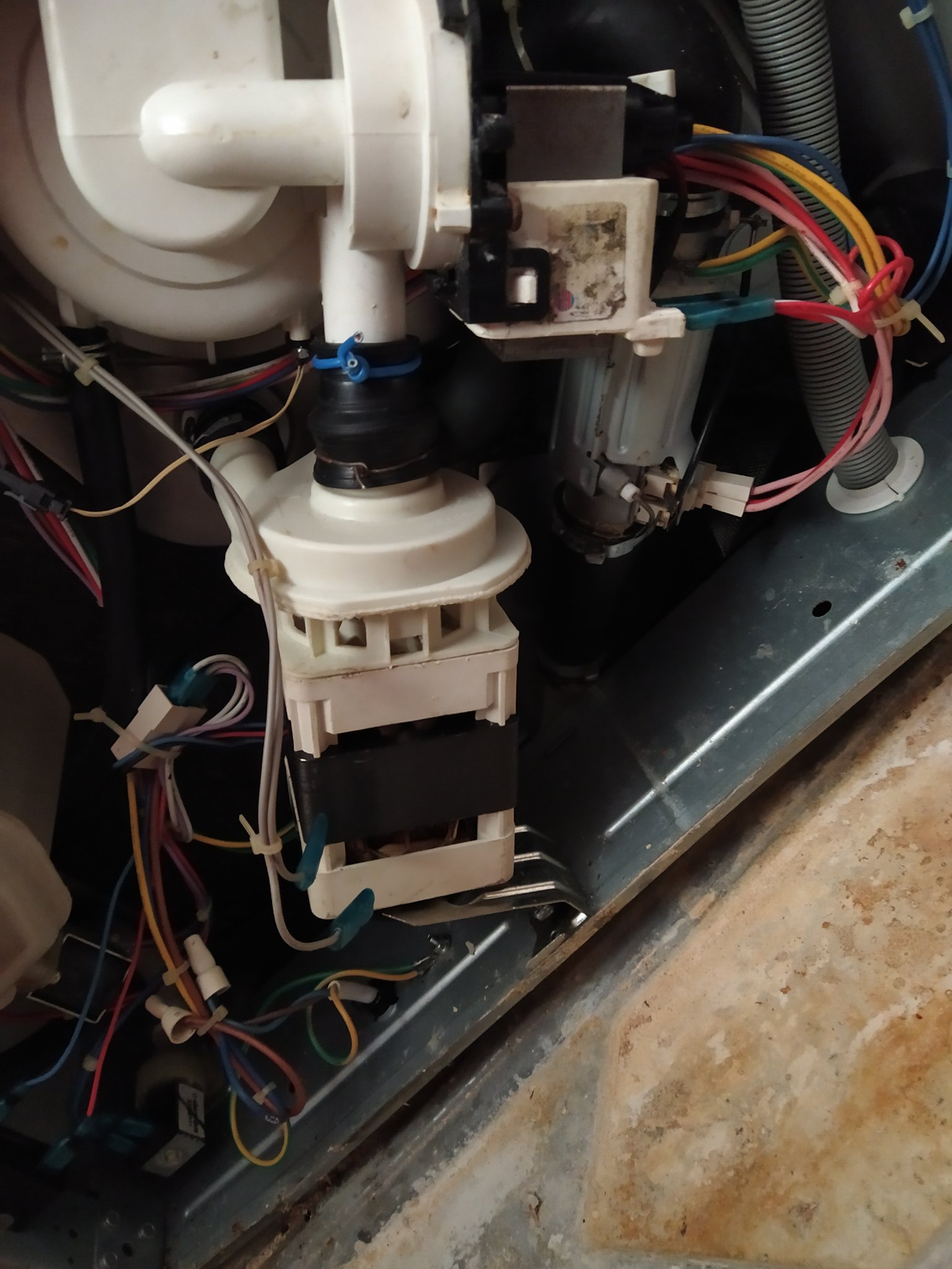

61688
kırmızı ile yuvarlak içine aldığım parça motorun kondansatörüdür
