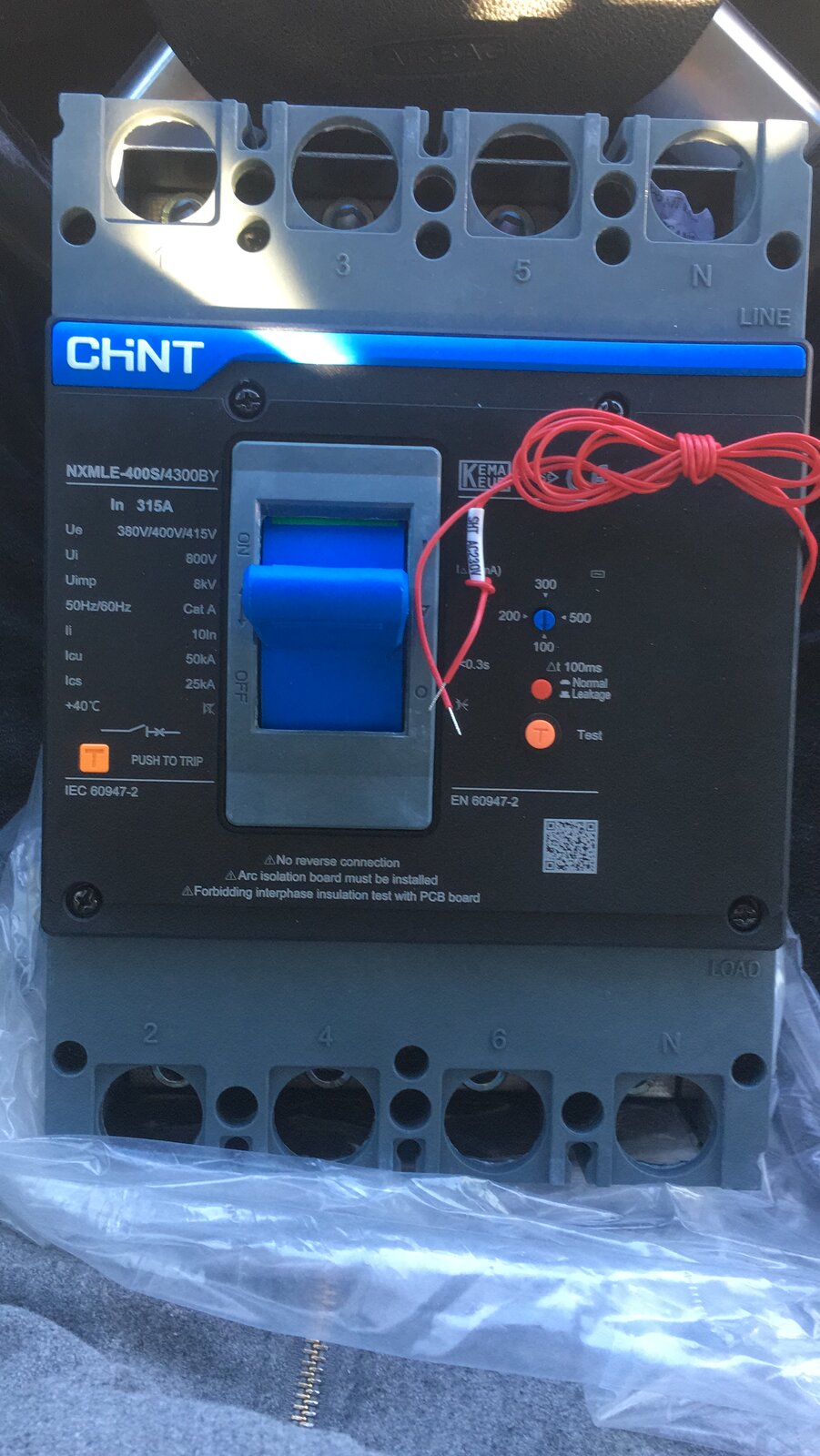

Osmannnnn Üye Katılım 10 Haz 2021 Mesajlar 13 Puanları 1 Yaş 32 Konum Ankara 25 Eki 2022 #1 Kompakt şalterin yanından çıkan kırmızı kablo üzerinde ac230 yazıyor bu ne için kullanılıyor
kocamanusta Profesyonel Üye Katılım 14 Nis 2009 Mesajlar 3,879 Puanları 1,981 25 Eki 2022 #2 açtırma bobini
korkmaz_design Electrical & Industrial Automation Yönetici Yönetici Katılım 21 Ara 2006 Mesajlar 2,573 Puanları 419 25 Eki 2022 #3 acil stop butonu,emliyet rölesi vs. gibi ekipmanla tetikleyerek açtırmak için
Konu Sah KS Osmannnnn Üye Katılım 10 Haz 2021 Mesajlar 13 Puanları 1 Yaş 32 Konum Ankara 25 Eki 2022 #4 teşekkür ederim
