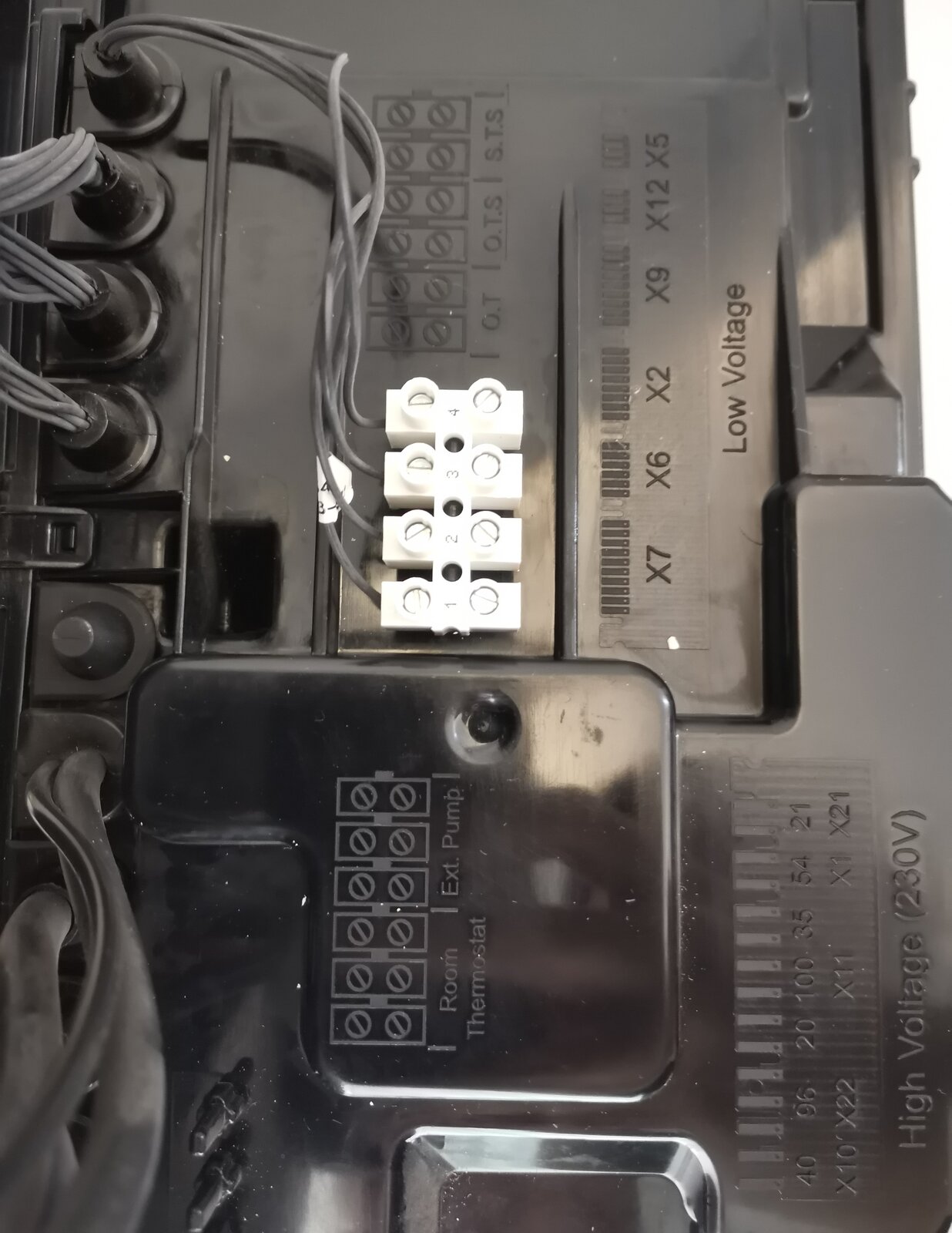

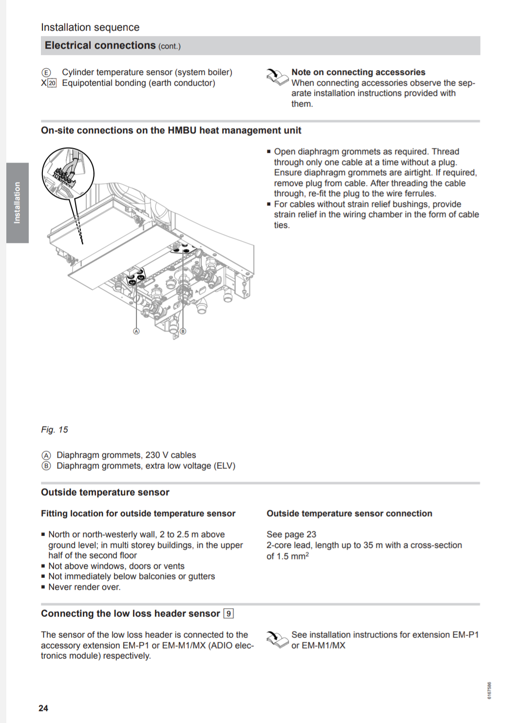

Değerli kontrolkalemi ailesi herkese merhabalar.

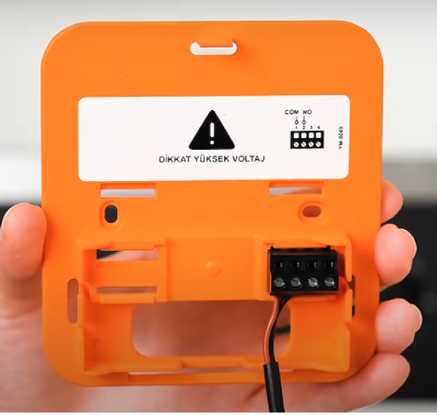

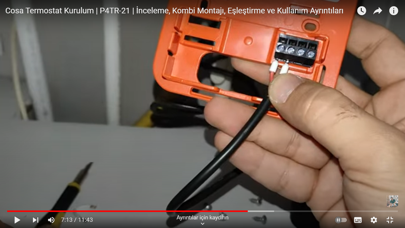

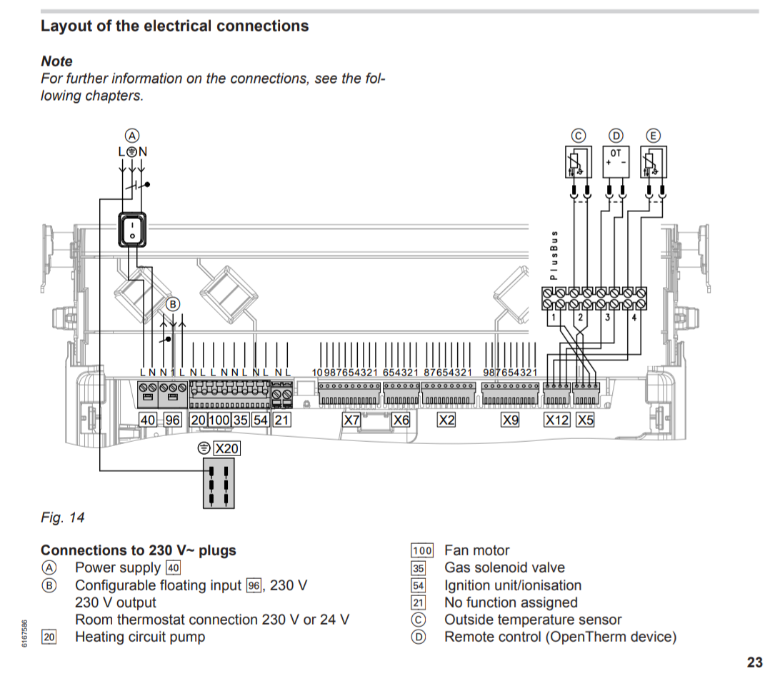

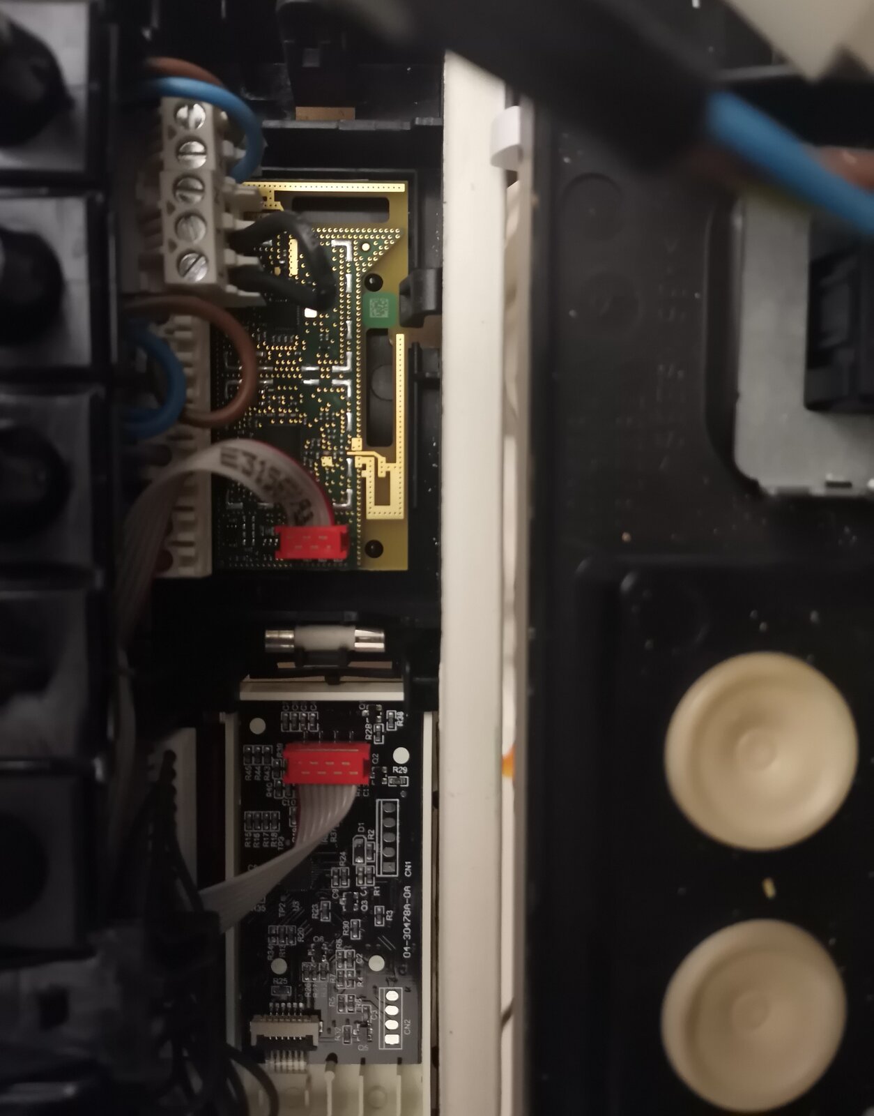

Viesmann marka vitodens connect 5211 modelli kombiye Cosa p4tr-21 marka oda termostatı bağlantısı yapmak istiyorum ama bağlantı şeklinden emin olamadığım için yardımlarınıza ihtiyacım var. Alacağım oda termostatı kablosuz, kontrol ünitesi enerjisini pilden ya da adaptör vasıtası ile alabiliyor. Benim sorum bu kontrol ünitesinden çıkacak kablonun iki ucunu kombinin içinde nereye bağlayacağım. Teknik döküman ve ilgili fotoğrafları da paylaşıyorum teşekkürler.

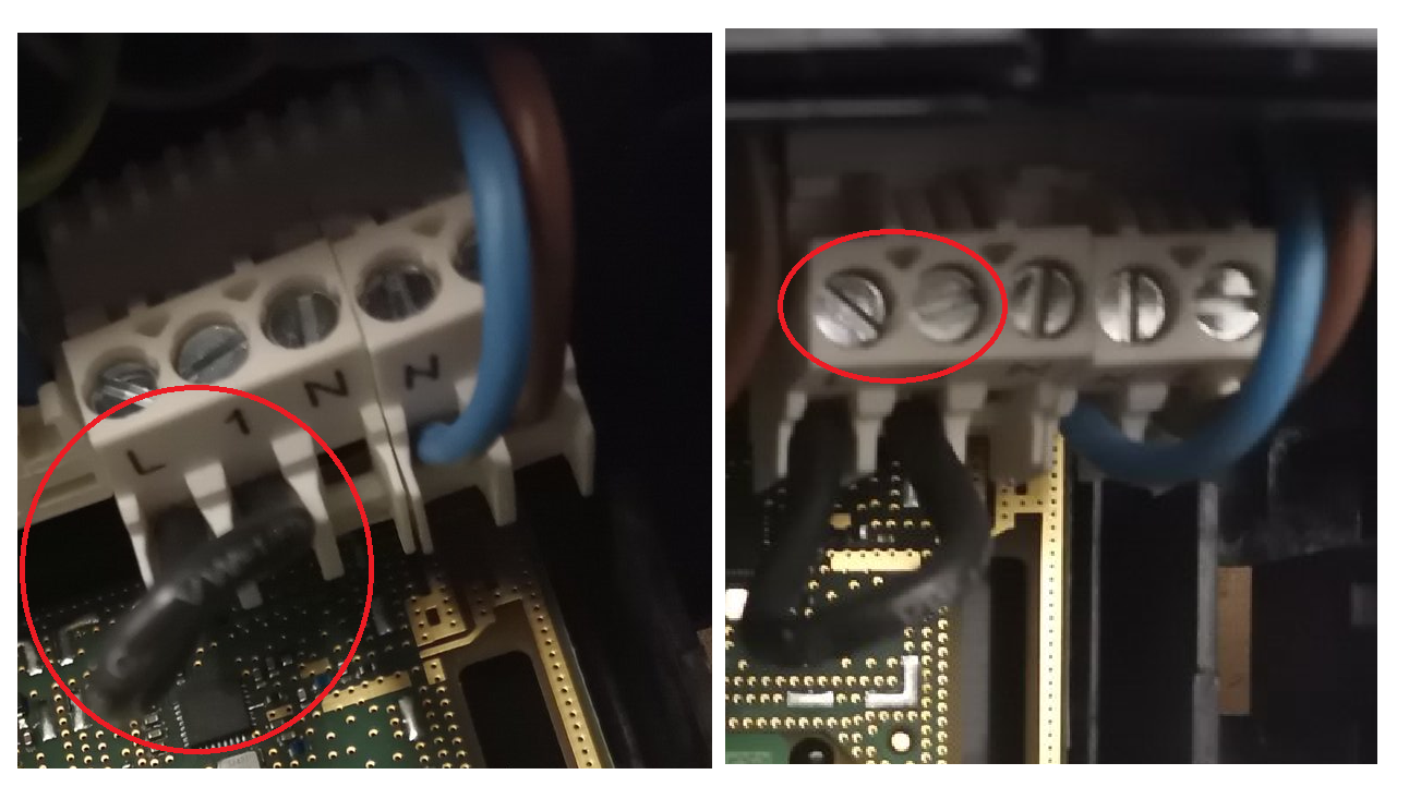

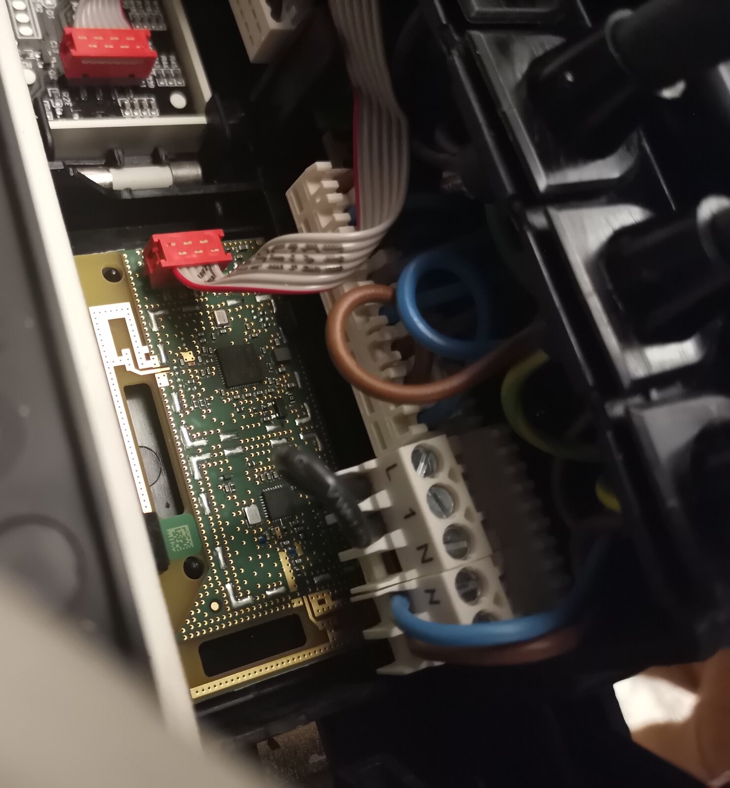

Benim eski Ferroli Domitop kombide klemensin bağlantıları arasındaki köprüyü söktüm manuel termostatın çıkışlarını buraya bağladım, yıllardır bu şekilde çalışıyor. Şemada klemens üzerinde yeri gösterilmiş zaten. Görselleri tam seçemiyorum, karanlık çıkmış. Kombiyi en sıcağa alıp çalıştırın, çalışırken köprü kabloyu söktüğünüzde kombi duracaktır.

Köprü olan yer .
Siyah kablo L - 1 olan yer ( foto )
