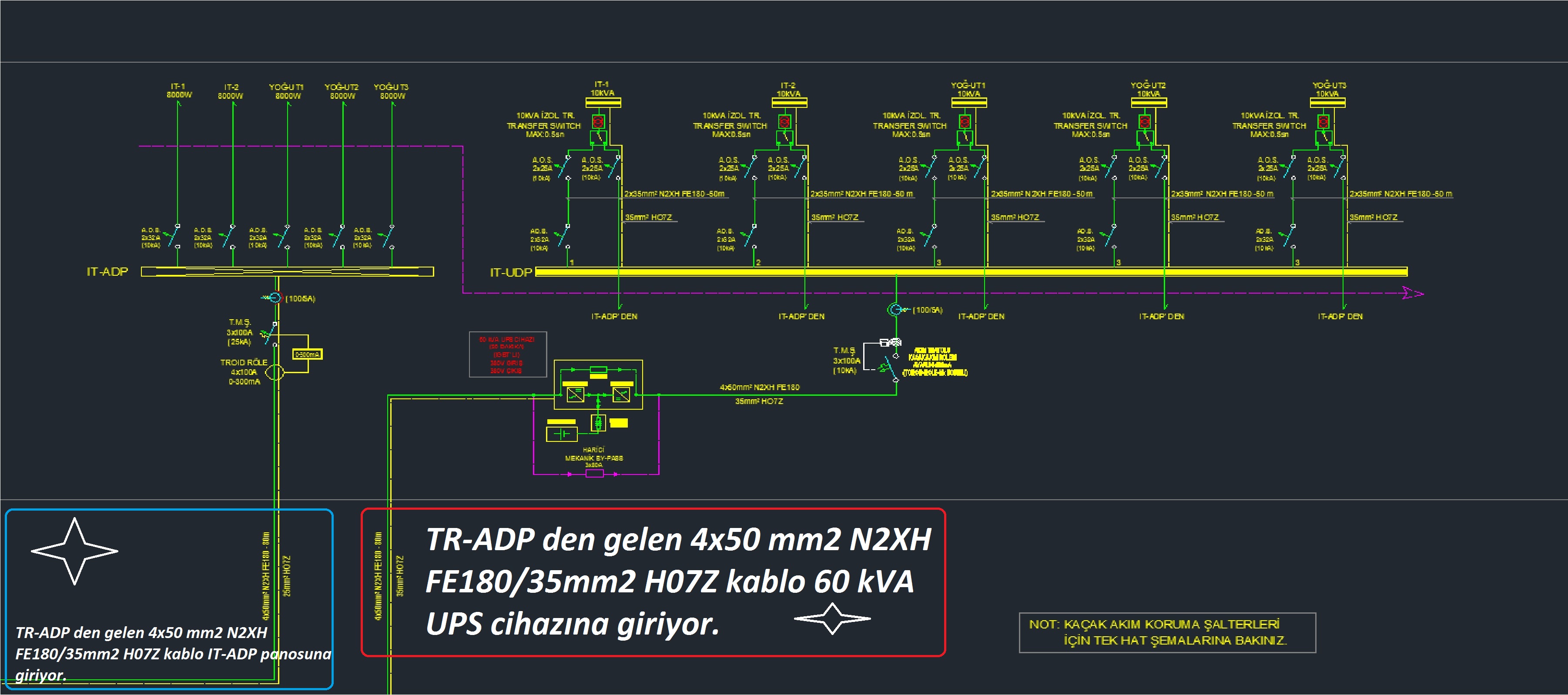

İyi Alşamlar,
Ekte Kuvvetli Akım Kolon Şeması mevcuttur. Kafama takılan bir yeri sizlerle paylaşmak istiyorum:
TR-ADP den IT-ADP panosuna 4x50mm2 N2XH FE180 / 25mm2 H07Z kablo çekilmiştir (80 m). Ayrıyeten TR-ADP den IT-UDP Panosuna 4x50mm2 N2XH FE180 / 25mm2 H07Z ( 60 kVA UPS Cihazına ) kablo çekilmiştir (80 m). Sorum şudur : IT-ADP ile IT-UDP panoları nasıl birbiri ile bağlantılı olacak?
Bu konu ile ilgili bilgilerinizi paylaşmanızı rica ediyorum.

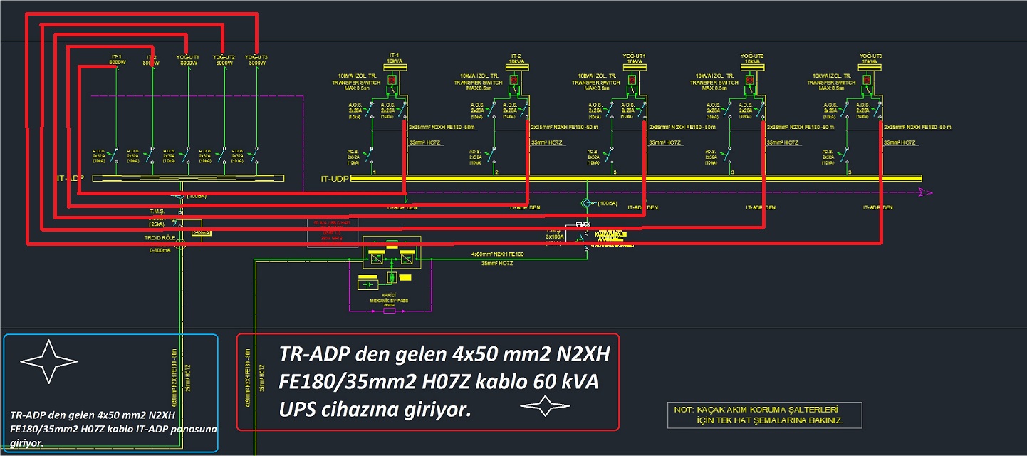

Hastane projesi falan galiba. 50kVA önemli yük var her yük grubu için izolasyon trafolu ATS otomatik transfer switch'i konulmuş. Şebeke-UPS çalıştırılıyor. Tek bir transfer üzerinden besleme yerine her gruba ayrı transfer sistemi konulmuş arıza riski de düşünülmüş. Proje uygun görünüyor.
UPS'in paralel yedekli seçilmesinde fayda var !
Ekte projeni katlederek anlamadığın kısmın bağlantılarını tamamladım :)

Evet, haklısınız. Hastane projesidir. IT-ADP beslemesi ve IT-ADP beslemesi TR-ADP den ayrı ayrı çekildikten sonra IT-ADP den IT-UDP yi beslediniz. Teyit edebilir misiniz? Cevap verip, zaman ayırdığınız için teşekkürler...
Sn @firat1986 olayı açık bir şekilde izah ettiğimi düşünüyorum her ihtimale karşı anlaşılmayan bir şey olmasın diye üstüne birde çizim yaptım. Daha neyin teyitini istiyorsunuz anlam veremedim !
Yardımcı olduğunuz için teşekkürler...
Birşey değil IT-ADP çıkışlarında yüklerin 8kw gösterilmesi kafanı karıştırması o çıkışların hepsi IT-UDP üzerindeki transfer şalterlerine gidiyor (10kVA yazan yerlere). Yani tam çizmiş olduğum gibi !
