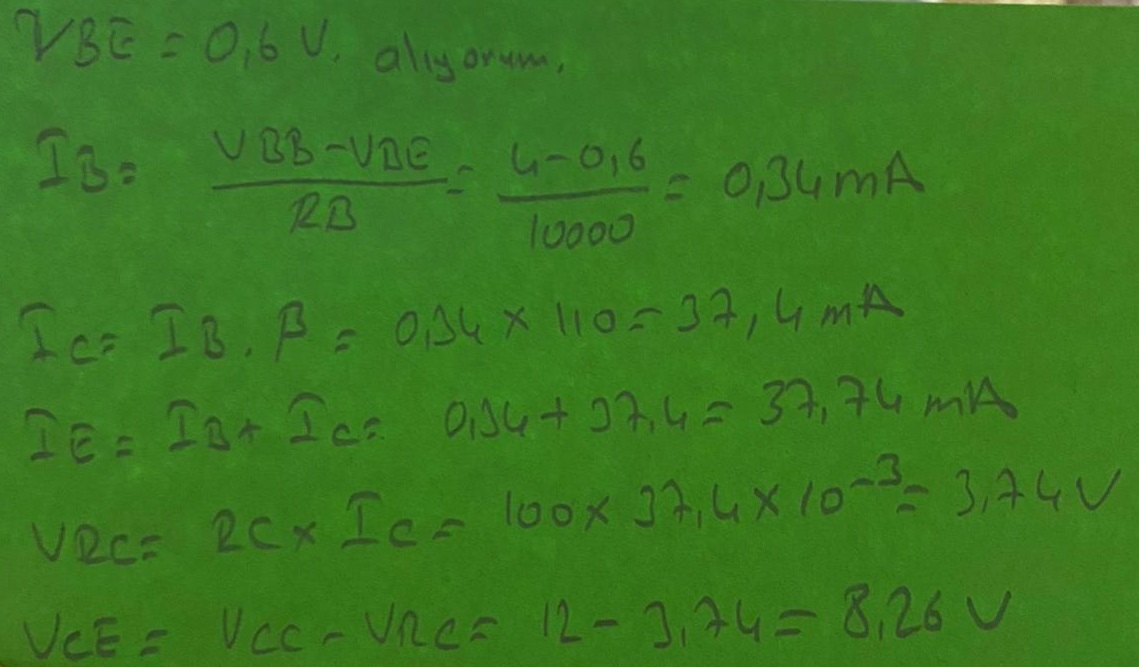

Ib=0,4ma ic=44ma Ie=44,4ma vce=7,6v mu? cevapları biliyormusunEkli dosyayı görüntüle 73495Yanda verilen kollektör geribeslemeli polarma devresinde akım kazancı β=110 ise polarma akım ve gerilimlerini hesaplayınız. (IB=?, IC=?,IE=?, VCE=?) denklemi tam oluşturamadım yardım edebilir misiniz?
cevapları bilmiyorum vize sorusu denklemi kuramadım kursam işlem yapmak basit de tam mantığını anlamadım.Ib=0,4ma ic=44ma Ie=44,4ma vce=7,6v mu? cevapları biliyormusun
