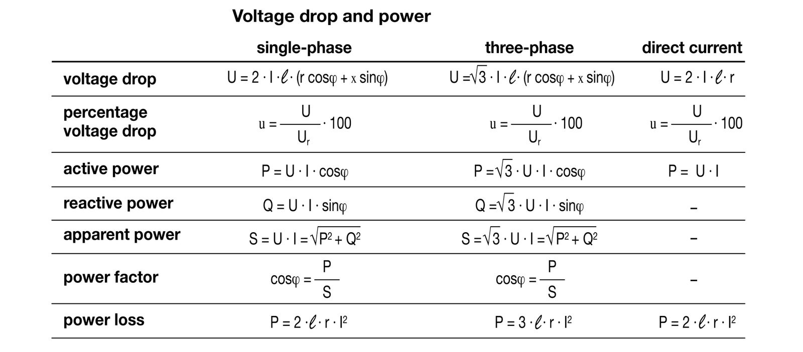

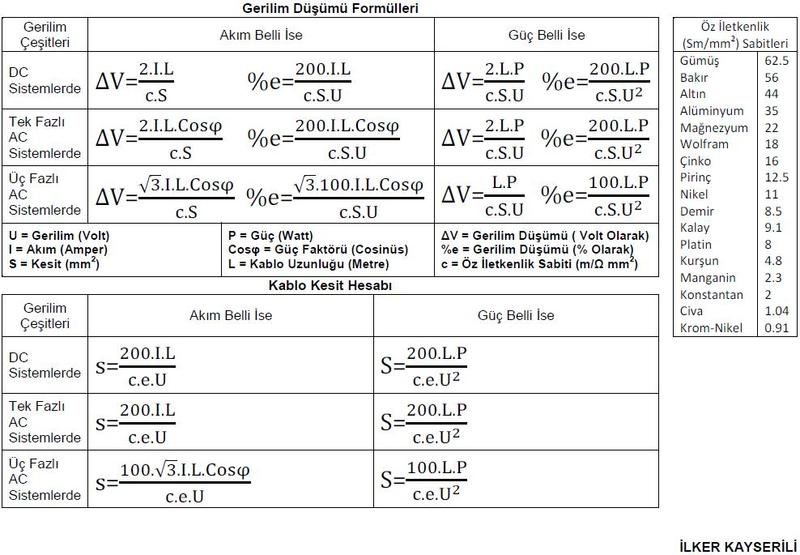

merhabalar hocalarım, herkese hayırlı ramazanlar dilerim kafamı kurcalayan şu 3 hesabın formülünü nasıl bulabilirim yardımcı olabilir misiniz 250 MT kablo çekeceğim bakır gerilim ne kadar düşer bilmiyorum 200 MT alüminyum kablo çekeceğim gerilim ne kadar düşer bilmiyorum akım, gerilim,kesit ve sigorta hesabı nasıl yapabilirim ?

teşekkür ederim, buradaki hesaplar farklı hesaplardır ve ben formülünü öğrenmek istiyorum ki ihtiyaç hâlinde telefon üzerinden yapabileyim. bilgisayar bul et zor iş :)
Bilgiler burada.Kolay gelsin.
