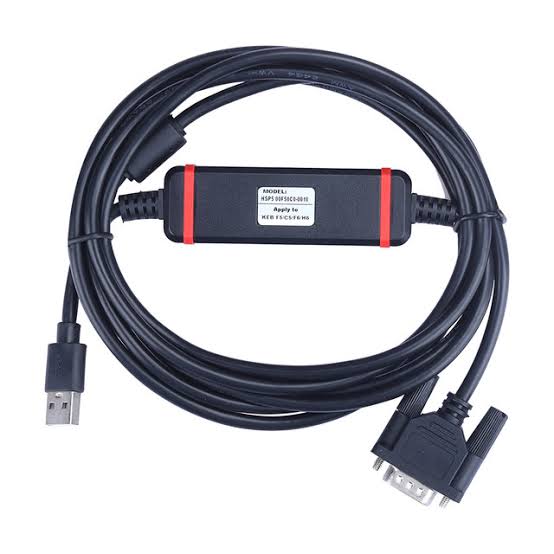

Bende f5 var üzerinde profıbus haberleşme portu mevcut içerisindeki parametreleri upload etmek istiyorum
Yardımcı olur isen sevinirim
Merhaba ben RS485 baglanti adaptörü aldım Rusyadan onunla bağlandım. Ve programini plc diye bir Rus sitesinden indirdim kurdum baglandim. Programin adı Keb pc software. Eger program sadece lazimsa paylasirim size. Baglanti kablosu aliexpress te var Türkiyede bende bulamadim.
Baglandigim RS485 adapter bu.
Kablonun kodu okunmuyor tam olarak kodunu yazabilir misiniz?
