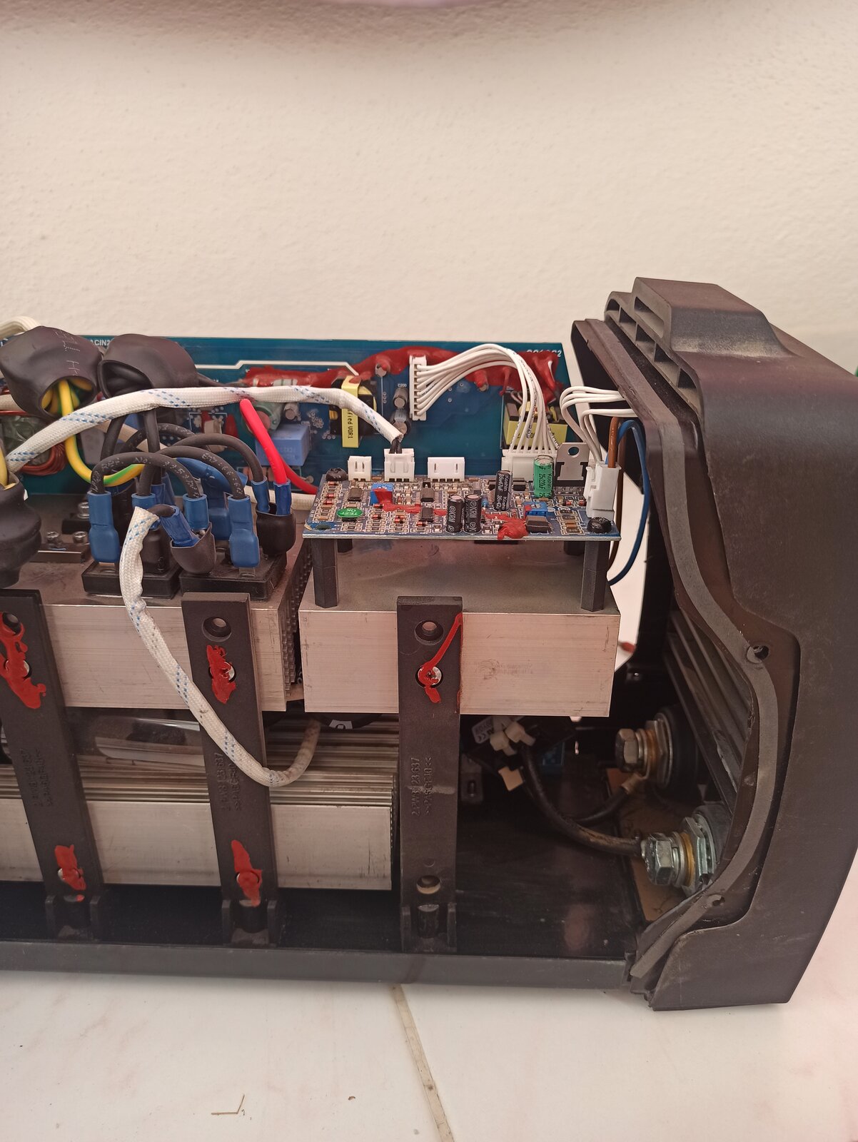

Kaynak yapmak için makineyi çalıştırdım kaynağı yapmak için değdirdiğimde kaynağı yapar gibi oldu daha sonrasında makinası arızasına geçti tekrar açıp kaynak yapmaya çalıştığımda aynı şeyi tekrarladı makinenin içini açtım soğutucu blok üzerindeki termostata da baktım herhangi bir sıkıntı yoktu kontrol kartında veya çıkış akımını ölçen sensörde bir problem olduğunu düşünüyorum çıkışları ölçtüm 80 volt alıyorum sizce neden olabilir

makinenin üzerinde yanlış hatırlıyor olabilirim eksi çıkışında amper okuyan bir bobin var onu kontrol et. bir de arka yüzde bir entegre olması lazım sol arkaya denk geliyor (200 amperse)

Bobini gördüm 4 çıkışı var küçük bir karta gidiyor kabloları kontrol ettim soğuk lehim varmı diye kontrol herhangi bi sorun göremedim parçayı internetten de baktım fakat nasıl ölçebileceğimi anlamadım

ben de nasıl ölçülür bilmiyorum, sadece değiştiriyordum.

Sa ustam ürünü Türkiye'de alacaktım fakat stoklarda kalmamış. bulabildiğim kadarıyla Çin'de var. kargosu, gümrüğü derken iş pahalıya patlıyor ürün l37s200d15m bu ürünü türkiyede nerede bulabilirim veya muadili varmıdır yardımcı olursan sevinirim
