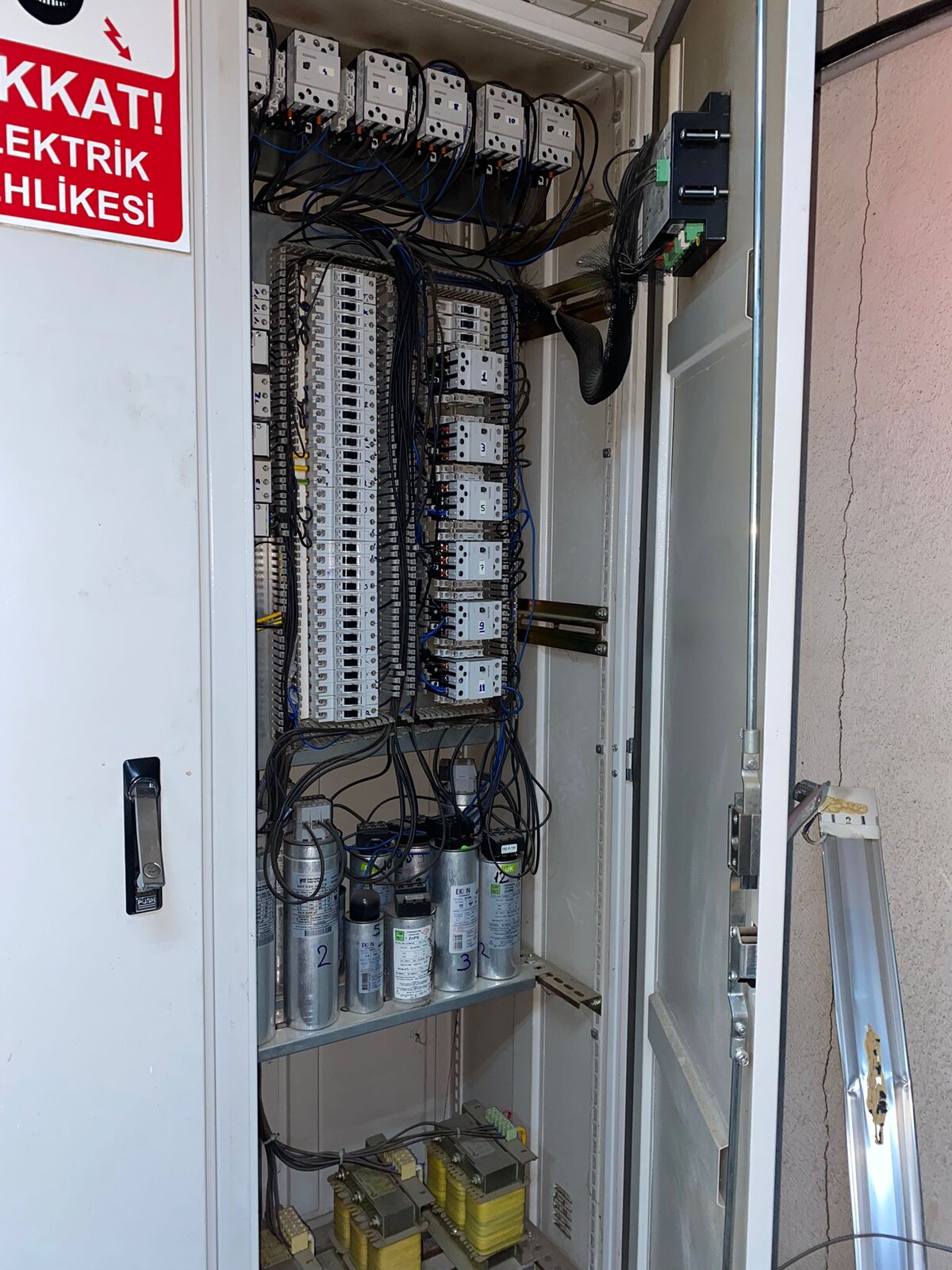

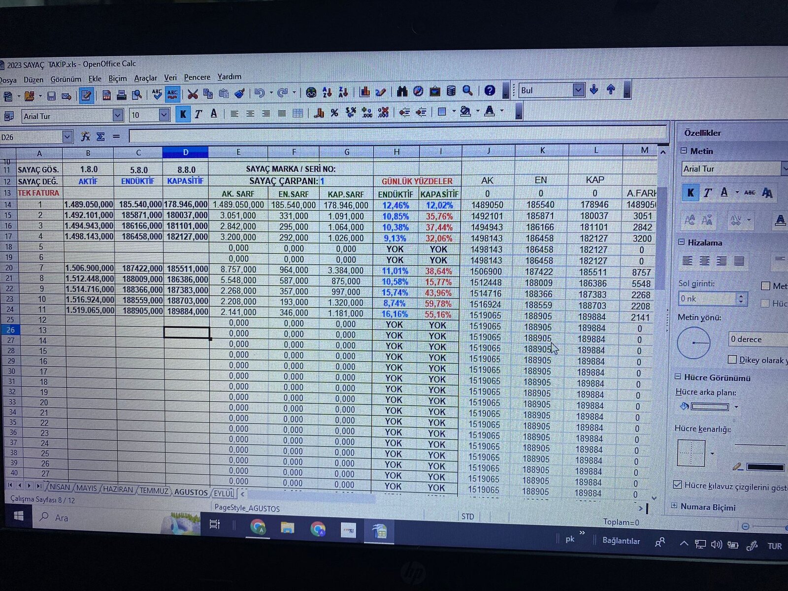

Merhaba ustalarım kolay gelsın.
İşletmemiz 3 haftadır durağan çalışıyor kaynak makineleri ve tornalar falan var 3 haftadır sadece 2 adet torna çalışıyor.
kapasitif değerlerim çok yüksek çıkıyor kondansatör ölçümlerini yaptım bir sorun gözükmüyor .
işletme çalışma düzeni bozulmadan önce böyle bir sorun ile karşılasmamıştım çözüm olarak ne önerirsiniz.
Not : Kompanzasyon panosu sürücülü tip değil.

Trafo için sabit grubunuz var mı ? Tüketiminizin düşmesi ile kapasitif değerler yüksek kalmış .
Sabit grup yok yanlız reaktif güç kontrol rölesi 3 adet kondansatöre çıkış veriyor sabit olarak bunların kVarları 7,5-7,5-2,5.
Büyük ihtimal akım trafonuz büyük kaldığı için hem akım trafonuz hem de kompanzasyon sisteminiz saçmalıyor . Bu konu forumda daha önce çok tartışıldı .
Edit : Sizin yukarıdaki fatura endeksleriniz de girilmemiş. Ayın birindeki hesapta yanlış .
Sayaç AG mi OGmi
Eger OG ise trafoya ne kadar uzaklıkta
Bazı osb lerde sayaç osb nin kendi bölmesinde olduğu için kablodan kaynalı sistem kabasitife düşer.
Röleye göre oranlar normal ise kablodan kaynaklıdır.
