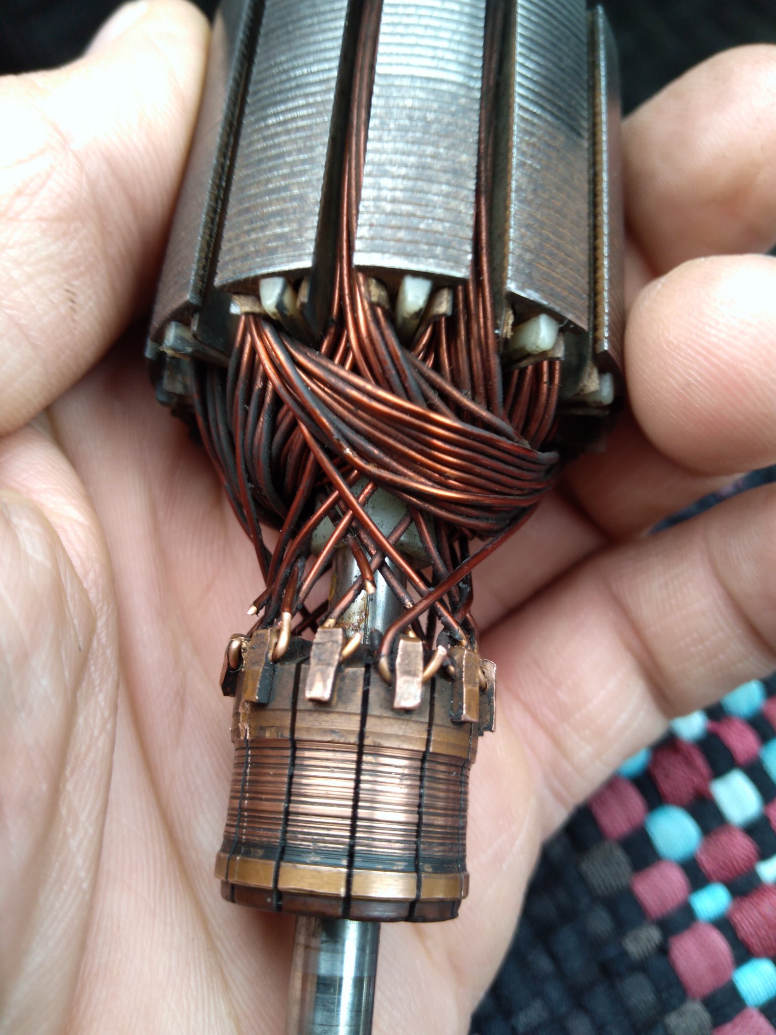

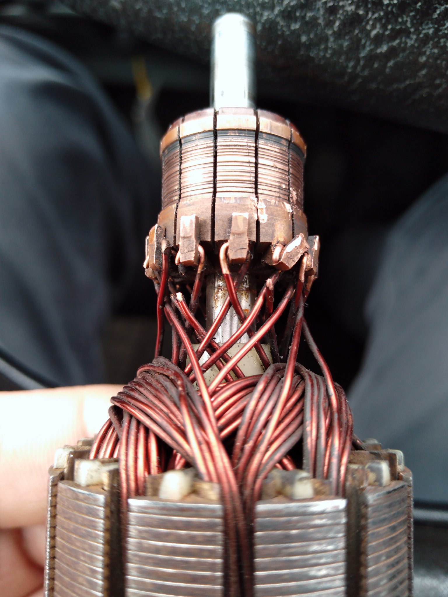

Merhaba ustalarım motor sargısınn kabloların kopukluk var ne yapılabilir bu şekilde çalışırmı

Malesef çalışmaz. Ek yapılabilirmi bundanda emin değilim. Çok zor. Ayrıca fırçaların dokunduğu bakırlarda baya aşınmış. İyi bir çalışma yapmak lazım yeniden sarılmalı ve fırçalar değişmeli.
İlk defa böyle bir kollektör görüyorum. Genelde kollektör üzerinde iletkenlerin bağlanacağı yarıklar ( bayrak ) olur . Bundaki sistem acayip uydurma ve balanssız gözüküyor.

Motorun sargı teli koptu bunu nasıl tamir edebilirim resimde belli oluyor
Şimdilik işimi görür yanlız bu kopan telleri nasıl birleştirrim o önemli

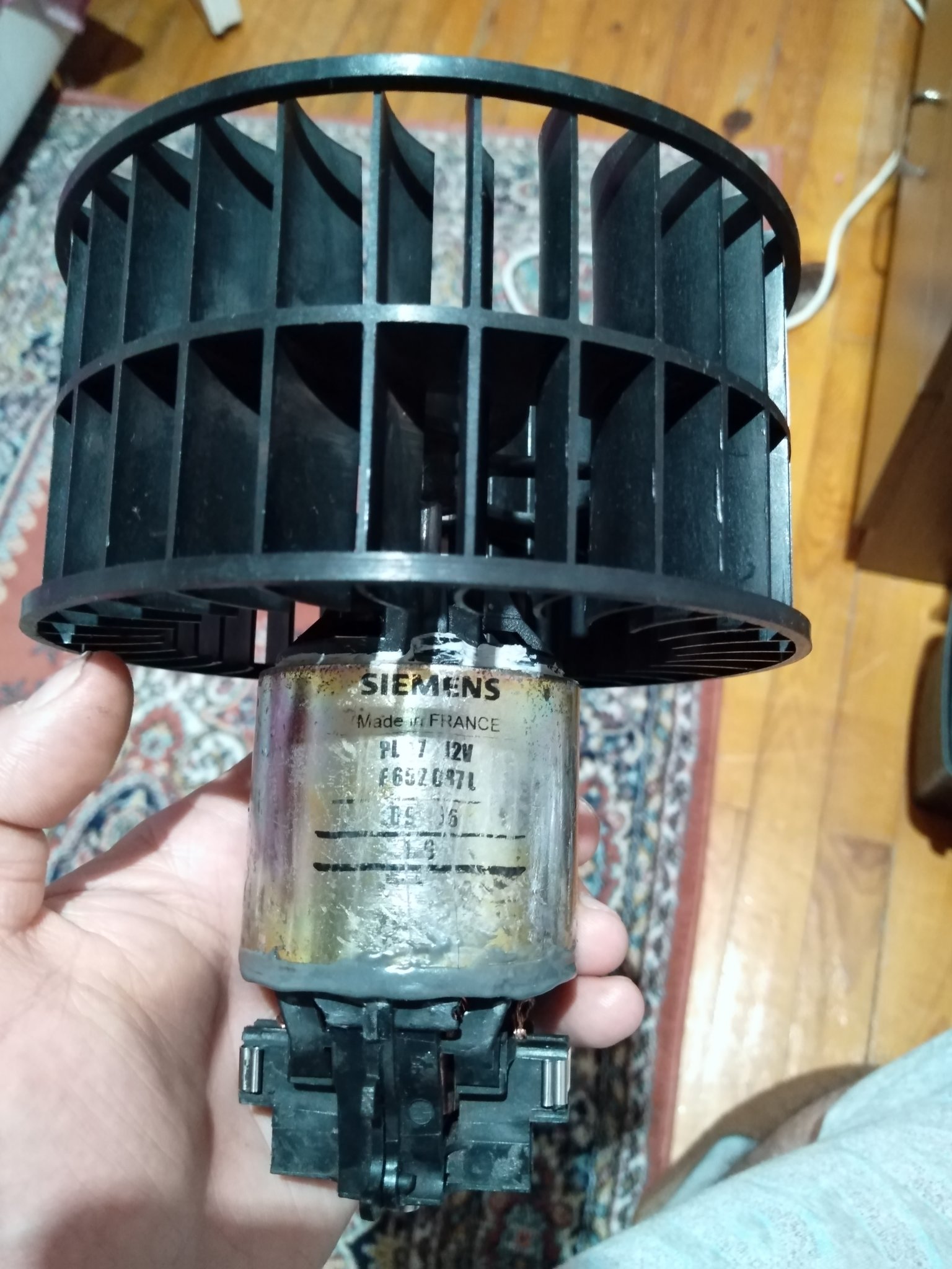

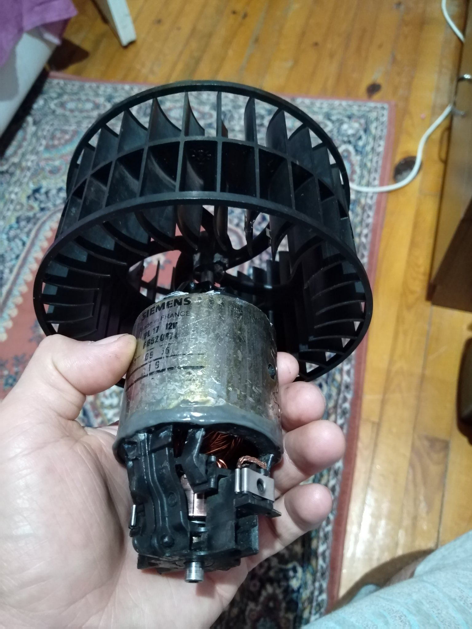

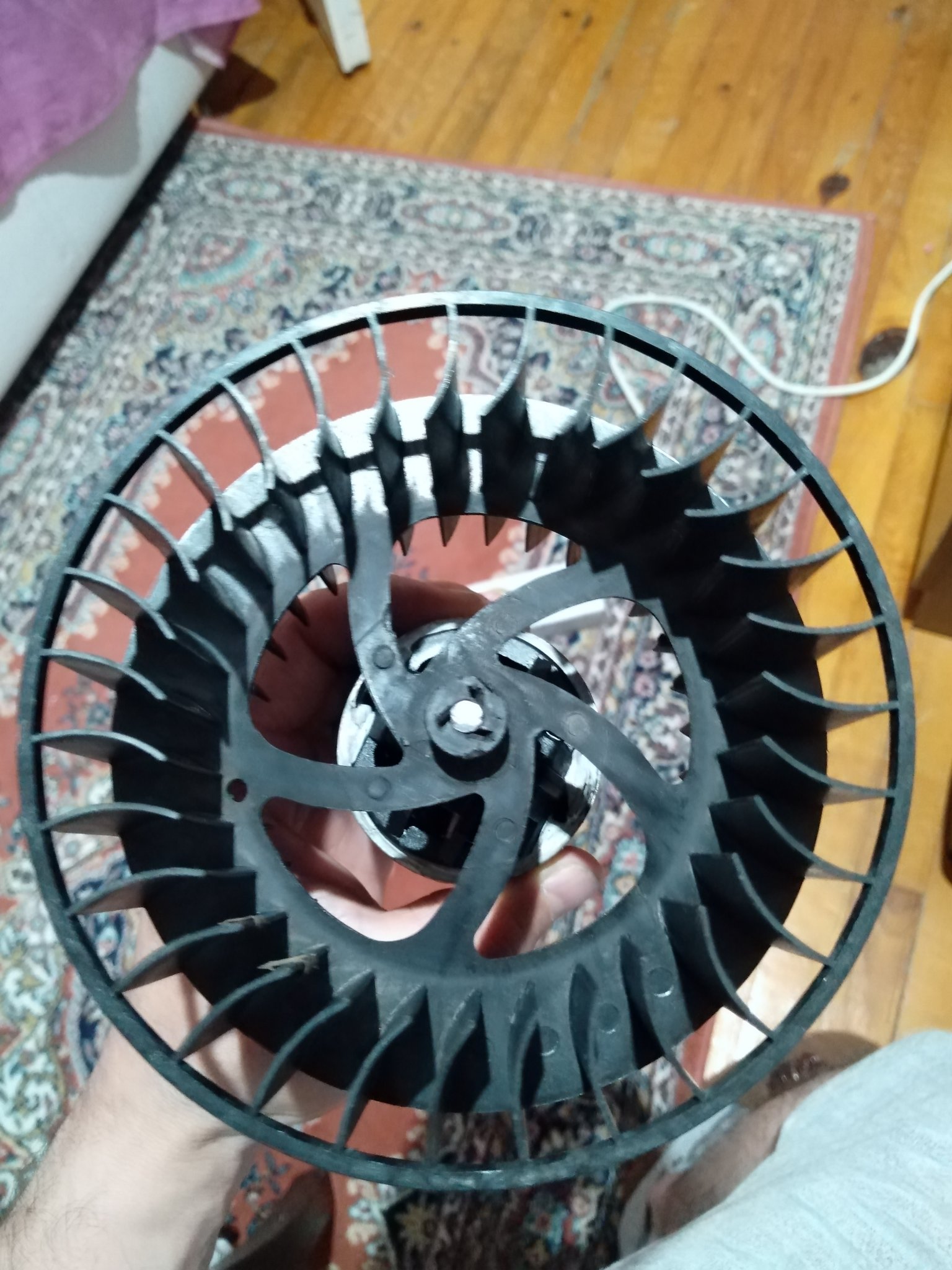

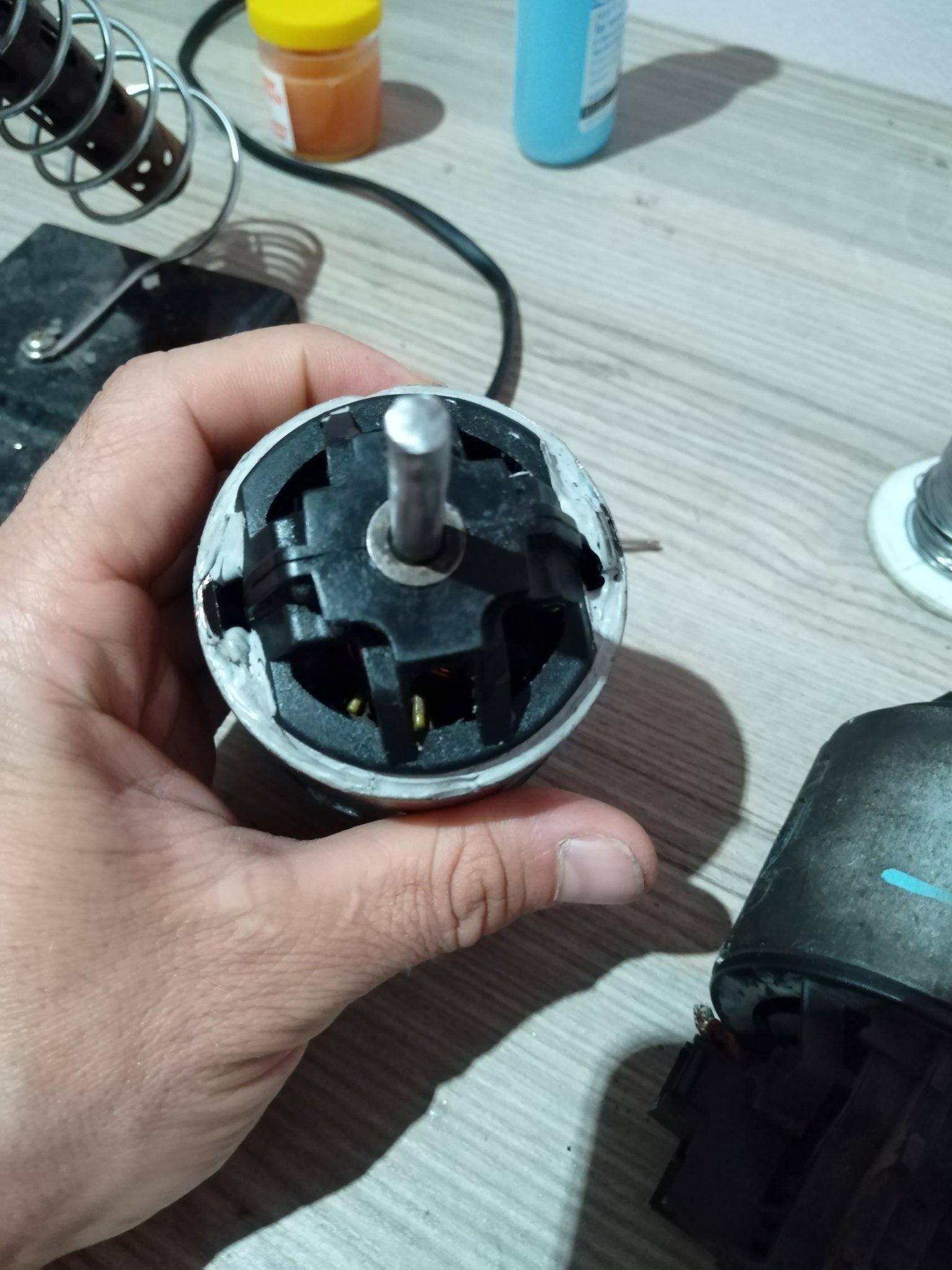

Renault 19 kalorifer motoru
Motor bu

Kaç para bu, arkadaşlar bahsetti tamir etseniz dahi kollektör sorun çıkarıcak kömürlere de el atmalı uzun gitmez ... Yerine muadil veya çıkma mümkün.
