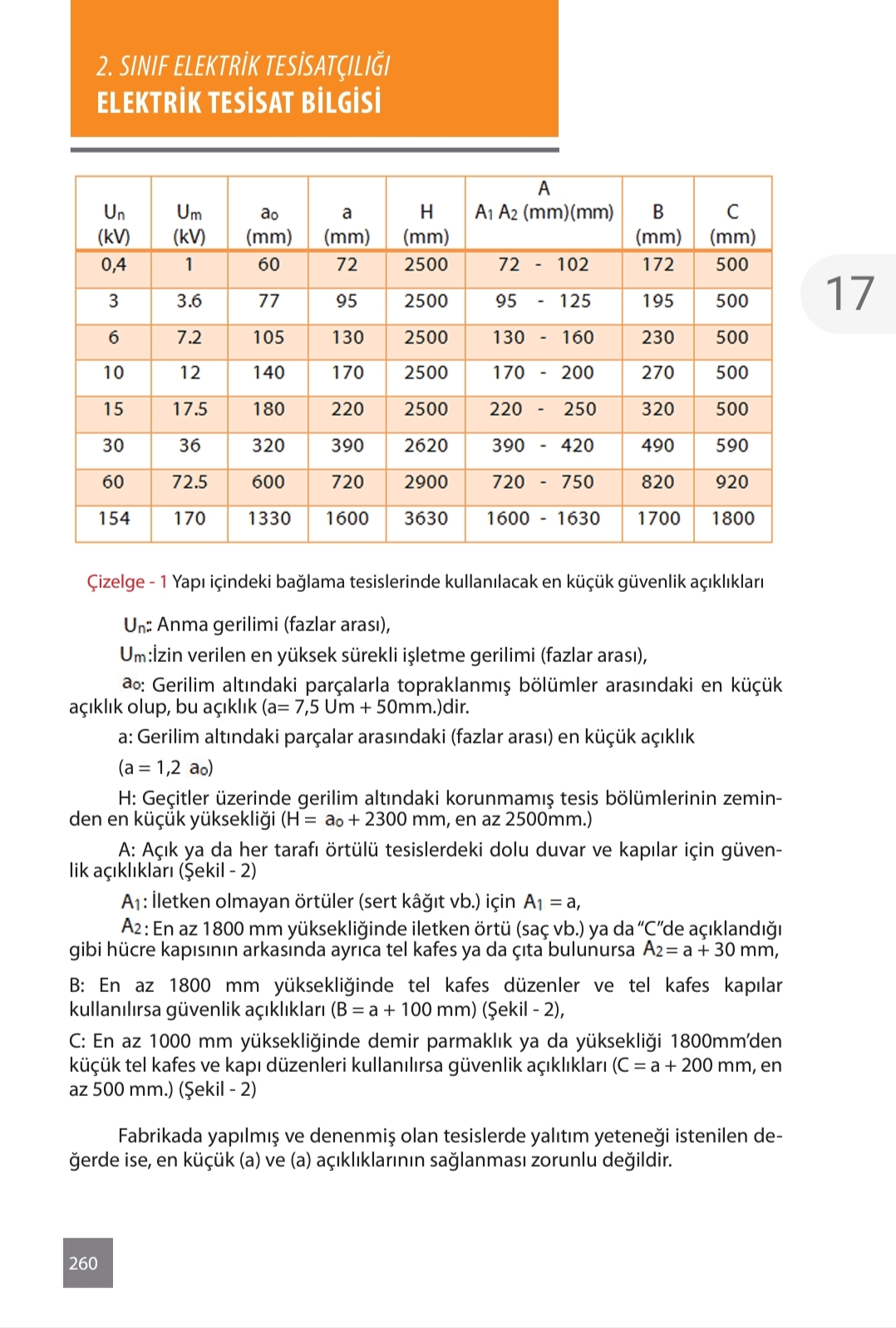

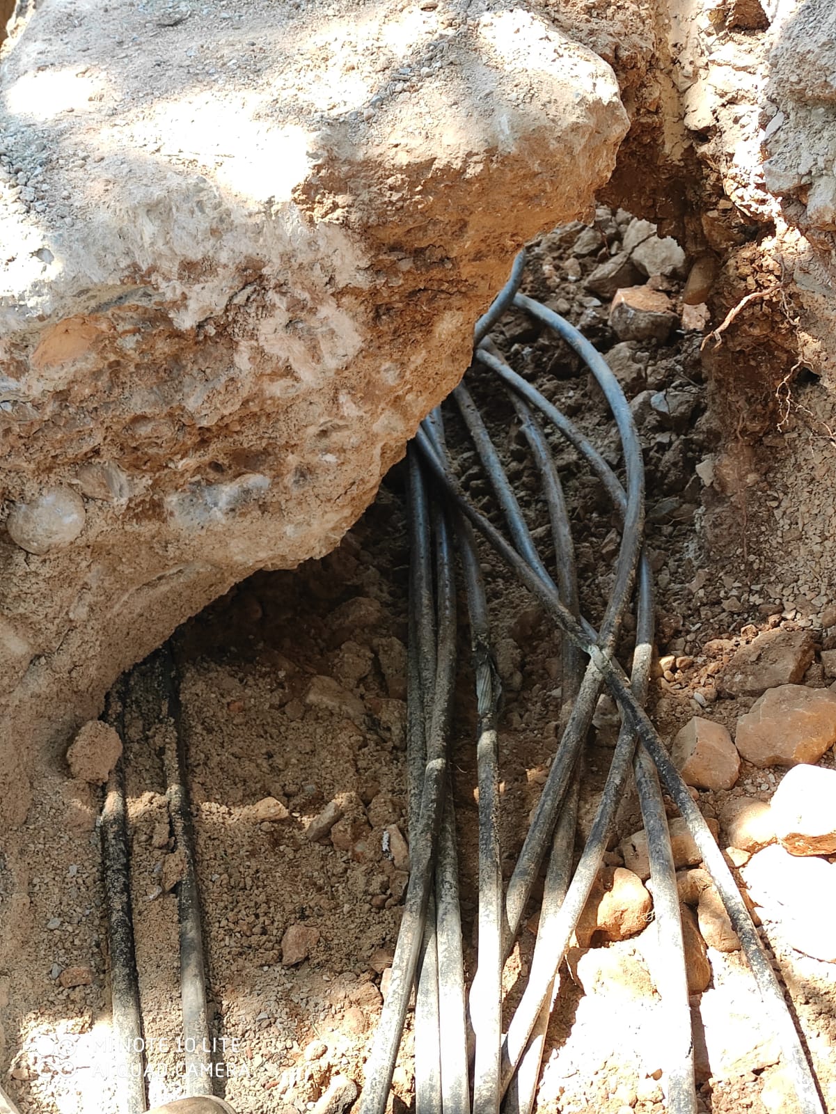

Merhaba, yaklasik 70 binanin oldugu bir tesiste 2x2000 kva gucunde trafo binasi kurulacak. Her binanin icinde kendi dagitim panosu olacak. Ve trafo istasyonundan her binaya ayri kablo cekilecek. Kablolar yeraltindan binalarin girisine kadar goturulecek. Tahmin edersiniz ki cok fazla bir kablo yogunlugu olacak. Sorum su, akim tasima kapasite ve gerilim dusumu hesaplari her bina icin ayri yapilacak tabi ancak kablolarin serilmesi sirasinda kablo sayisindan dolayi biraz kuskuya dustum. Cok sayida kablonun cogunlukla ayni guzergahta gitmesi ve bunlarin olusturacagi manyetik alanin kablolarin akim tasima kapasitesine etkisini nasil cozebilirim, desteklerinizi rica ederim.

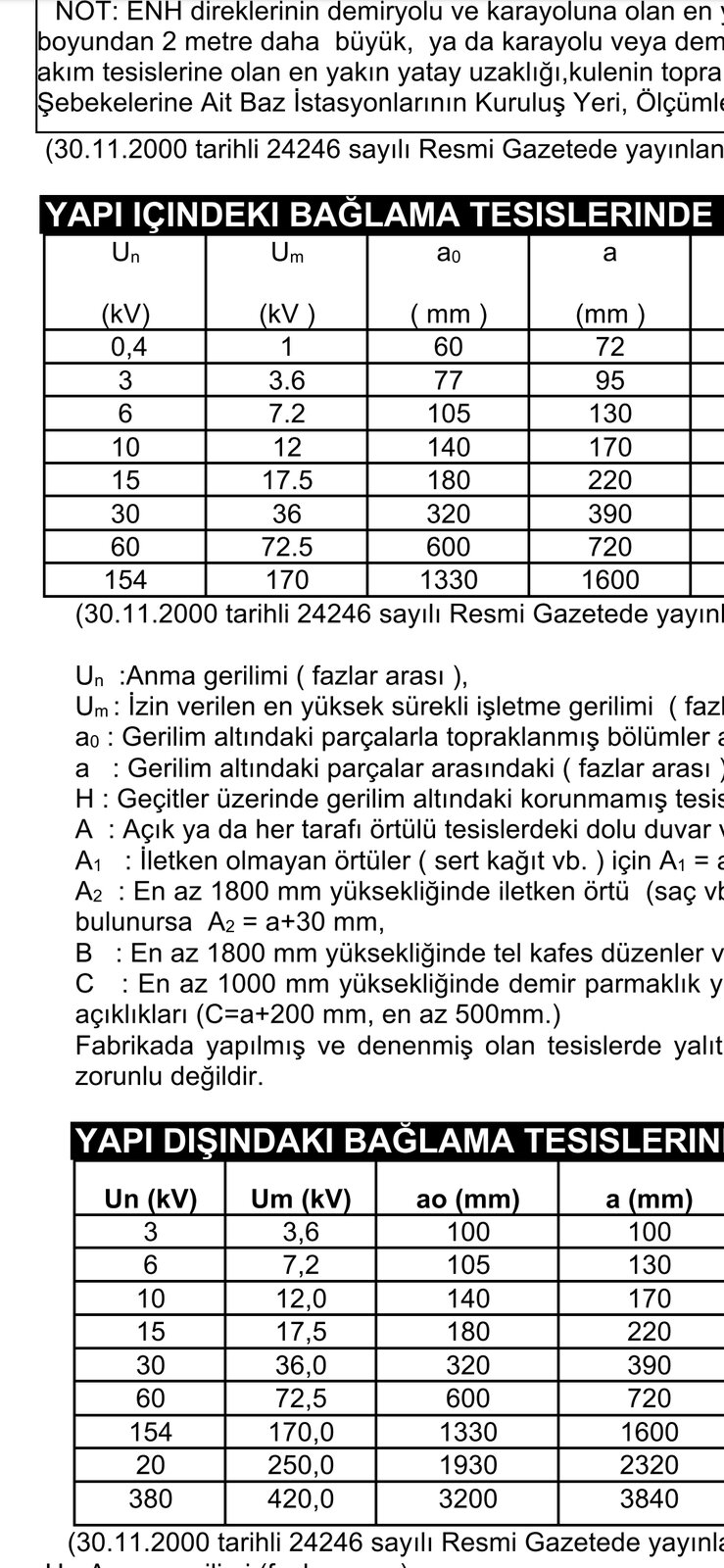

Elektrik kuvvetli akım tesisleri yönetmeliğine göre ister tekdamar olsun ister çoklu kablo olsun 1 kv un altındaki gerilim seviyesi için ikisinin arası minimum 7.2 cm olmak kaydıyla yanyana üstüste istediğin kadar kabloyu aynı kanalda galeride tablada götürebilirsin. Minimum 7.2 cm ara mesafesi olacak. Galeride tablada götürüyorsan havada götürüyormuş gibi işlem ve hesap yapacaksın. Toprağa gömülü götürüyorsan toprak akım taşıma kapasitesine göre akım ısınma hesabını yapacaksın. Yani minimum 7.2 cm. Üstü olur aşağısı olmaz.
Osman bey yazdiginiz icerik ile fotograf uymuyor sanki. Fotografta yapi icindeki durumda guvenlik acikligi ile ilgili bilgi veriliyor. Yazdiginiz icerigi destekleyecek bir dokuman var midir?

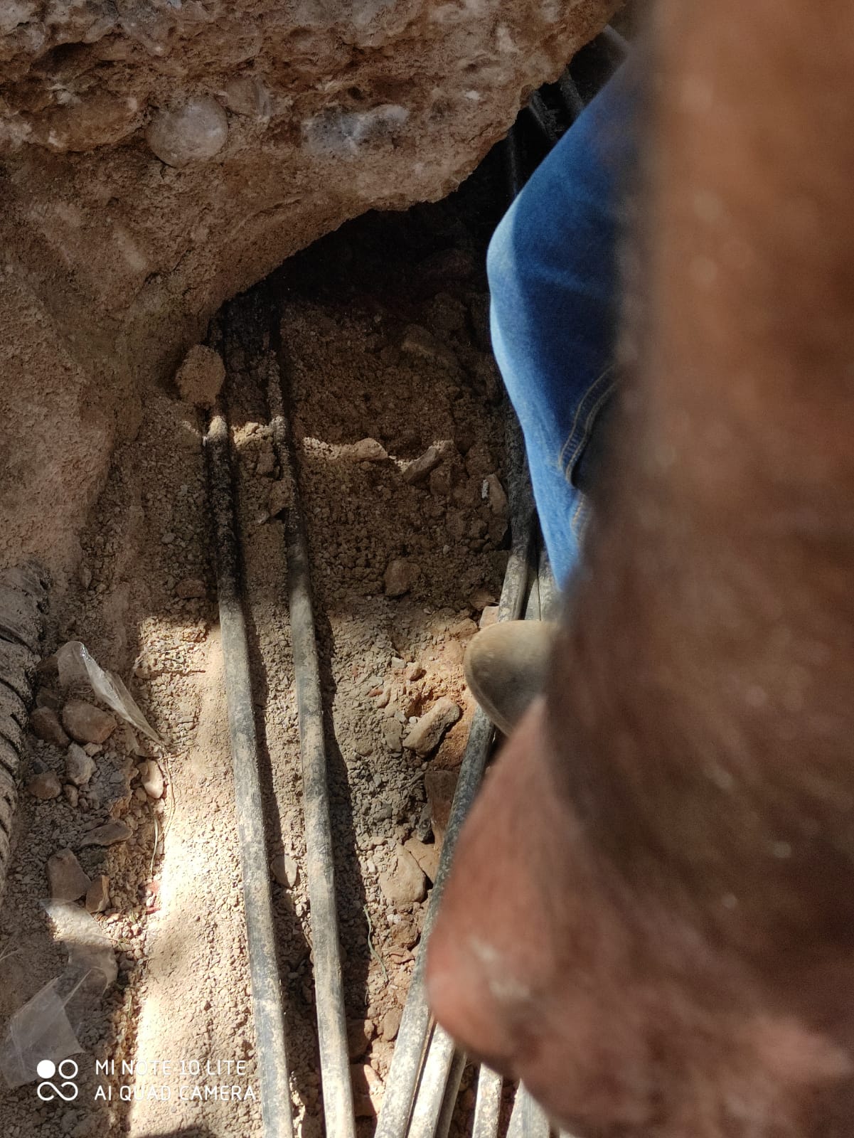

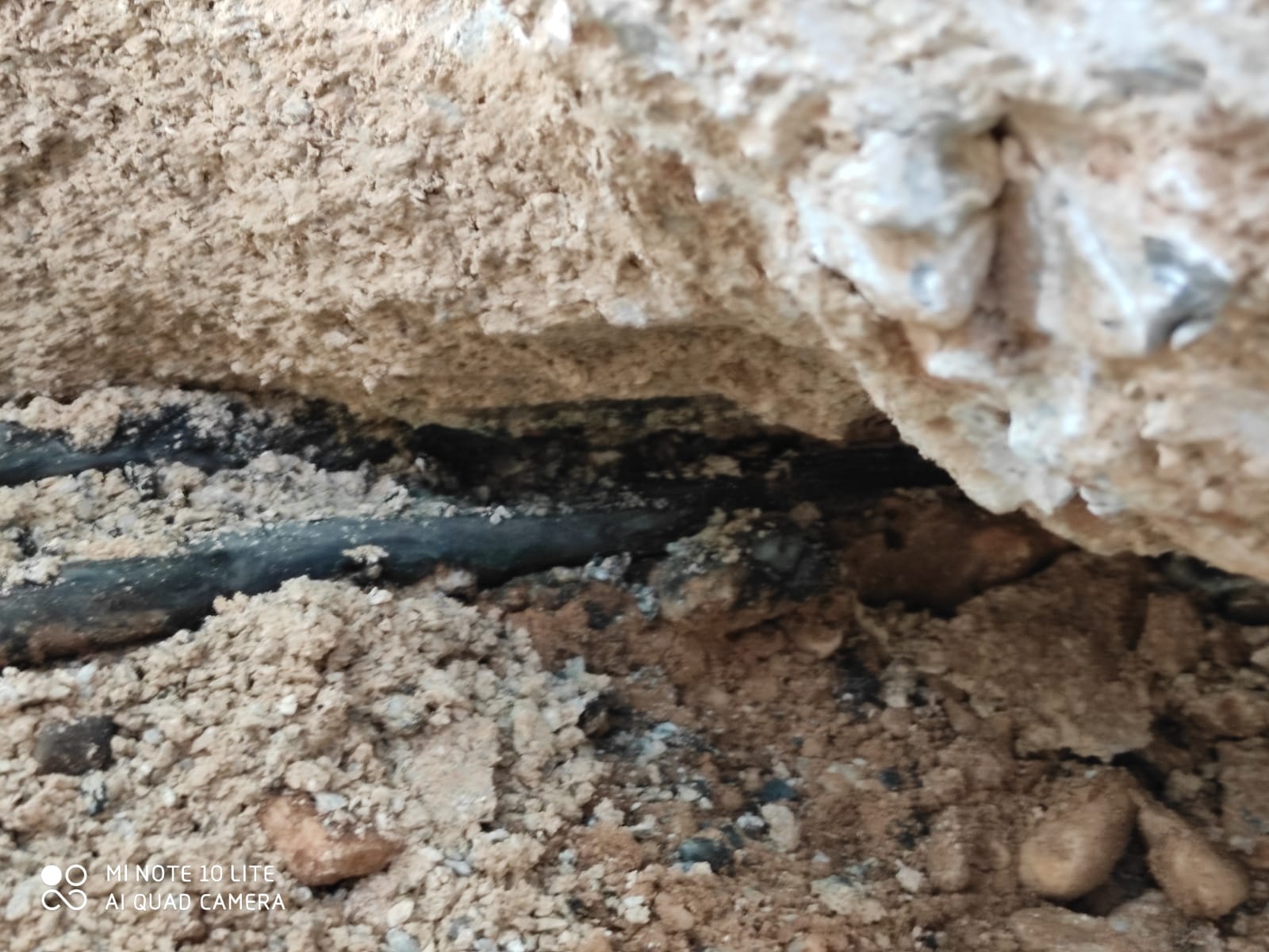

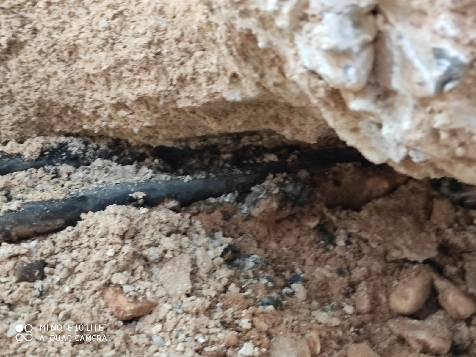

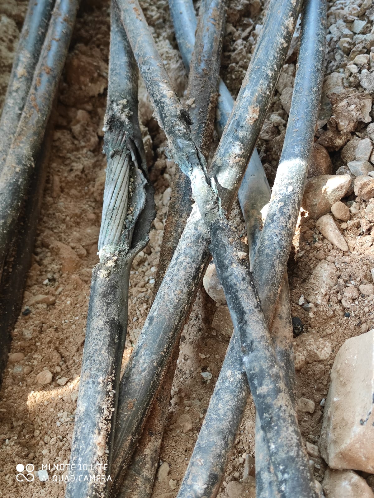

Eklediğim bilgileri okumadığınız an-
laşılıyor.:oops:Ekler,enterpolasyonlu !
hesaba göre döşenen kablolardır.

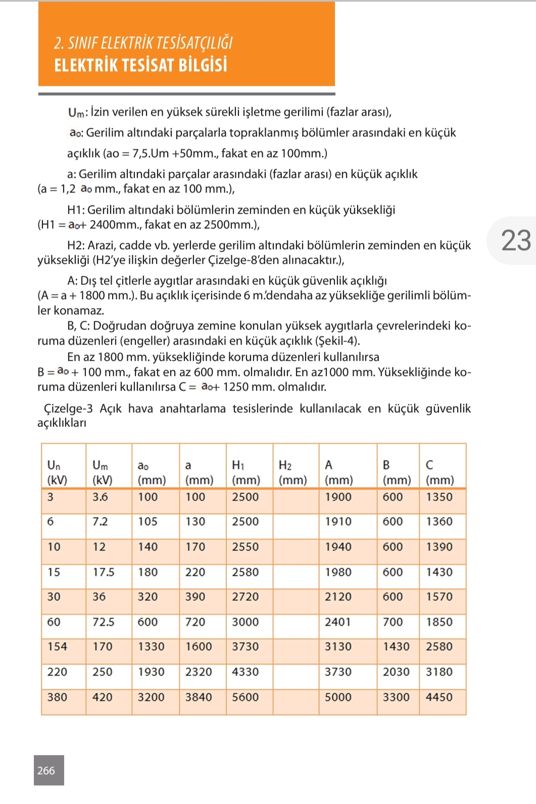

Yıldırım bey bu değerler elektrik kuvvetli akım tesisleri yönetmeliğinden alınmıştır. Yani şu an yürürlükte olan bir mevzuat. Faz faz arası 400 voltta minimum yaklaşma mesafesi 7.2 cm. Tabloda çok açık.
Arkadaşlar bu elektrik kuvvetli akım tesisleri yönetmeliğini bir elektrkçi proje yapan olur taahhüt yapan olur malzeme imal eden olur çok çok iyi bilmesi lazım. Yani yaptığımız herşey burdan çıkıyor. Bu yônetmeliği tam olarak içselleştirmessek hiçbir şeyi anlayamaz ve yapamayız. Bu yönetmelik yaklaşık 24 yıldır yürürlükte. Ben bu yônetmeliği avucumun içi gibi bilirim. Yani bir konuda sıkıştınızmı açın okuyun. Gerisi lafu güzaf.
