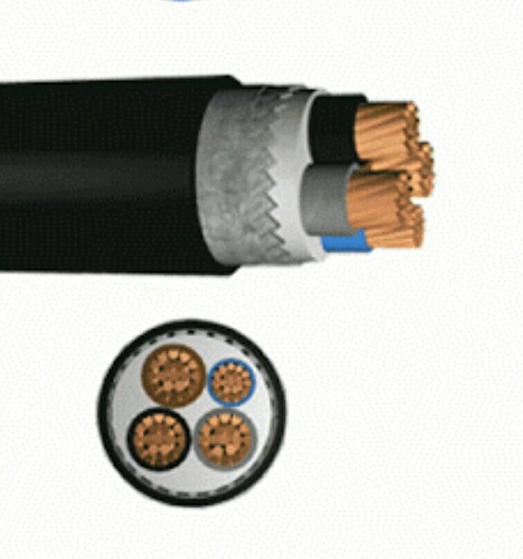

Merhaba arkadaşlar ben bu kablo kesitleri okumasını soracaktım mesela 2(3x120+70 mm^2 ) ne anlama geliyor açıklayabilir misiniz ? Şimdiden teşekkür ederim
2 adet 3x120+70 mm2 kablo denmiş.
Kabloda 4 iletken var. 3 iletkenin kesiti 120 mm2, faz olarak kullanılıyor. 1 tanesi de 70 mm2, topraklama yada nötr iletkeni olarak kullanılıyor.

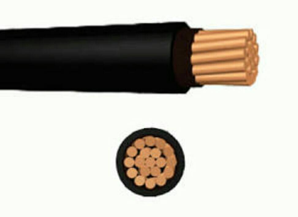

Bunun gibi

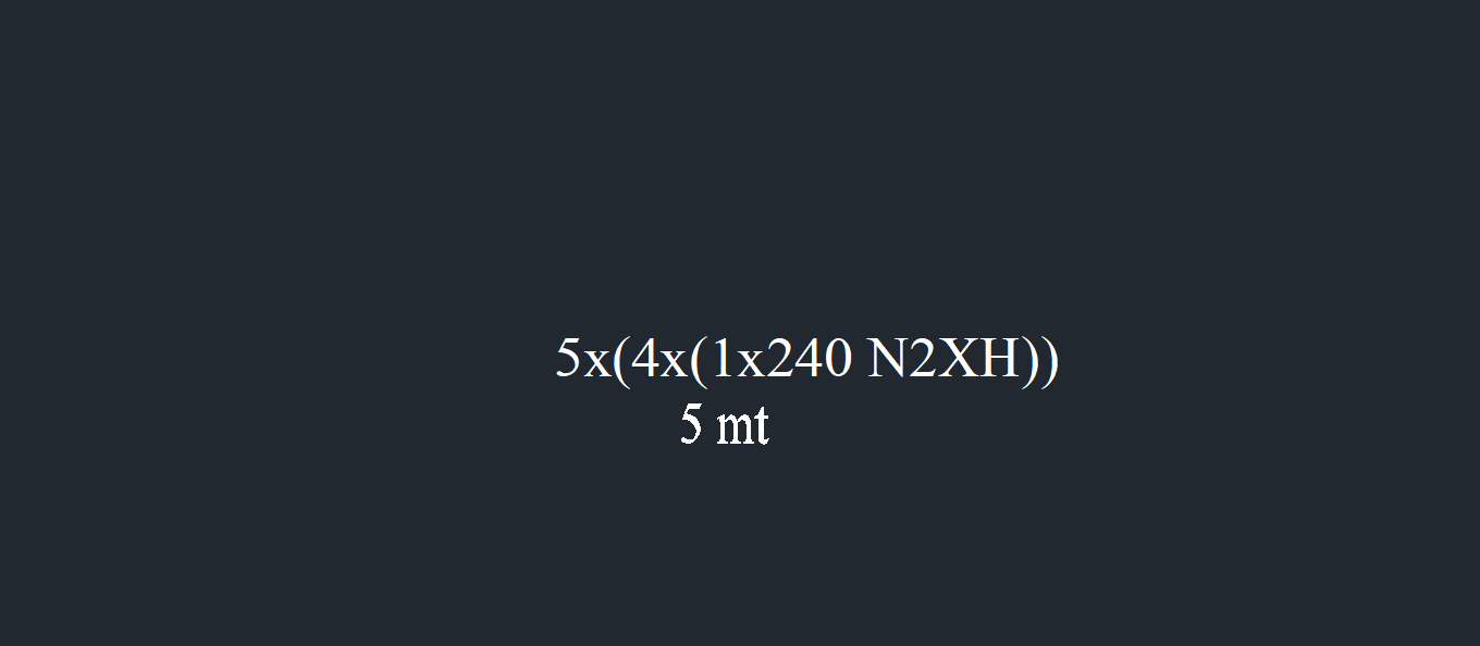

Bu bir tarafonun ag tarafına çekiliyor Benim düşüncem herbiri 4 damardan oluşan 5 tane ayrı n2xh deil mi
Lütfen yardım edin keşif özeti çıkarıyorumda
Og keşfinde trafonun ag tarafıyla Adp arasında böyle yazılıyor
hayır;
ilk parantez 1x240mm2 denmiş. sonra bunu 4 e çarpmış yani 3 faz 1 nört diyor. ve bunu da 5 e çarpmış
yani faz başı 5 er tane 1x240mm2 olacak diyor. nötr için de 5 tane 1x120mm2 olacak.
toplam 20 tane 1x240mm2 kablo kullanılacak.
eğer sizin dediğiniz gibi olacak olsaydı 5x(4x240mm2) denmeliydi.
Kataloglara bakarsanız, 4x kabloların ~540A, 1x kabloların ~600A taşıdığını görürsünüz. Kısa mesafede sıyırma, ayırma paylarından oluşacak kayıpları da azaltmışlar, akımı daha az sayıda kabloyla taşımışlar. Sekonder ile Ana Dağıtım Panosu arasında 2500A civarı akım taşınacak sanki.
Sekonderdeki R-S-T-N çıkışlarının her birine bu kabloları 5er adet (toplamda 20adet kablo, 20x5=100m) bağlayacaksınız demektir.
