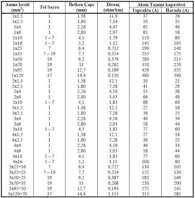

kablo kesiti hesaplamayı bir türlü çözemedim bana yardım edebılırmısınız ?
Sorunuzu lütfen daha açık sorun ki daha çabuk yardım alın sayın üyemiz.
ARkadaşım ilk önce konu açmadan nette birazcik araştırma yapınız her makinanın çektiği akim farklı dir mesela 7,5kw bir motor 15amper çeker bilmeniz gereken öncelik güç formülü sonrada aşağıdaki tabloyu öğren.
    25.8 KB · Görüntüleme: 112
