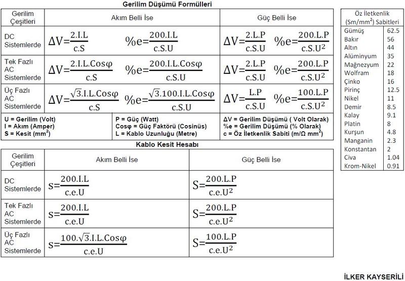

Selamın aleyküm.Aklima takılan bazı sorular var siz değerli ustaların fikirlerini önemsiyorum.İnternetten tam istediğimi bulamadım yardimci olursaniz sevinirim .İsletmede bir motor revizyonu yapıldı.55kw motor takıldı.Buna 50lik kablo çektik.Bu kablonun hesabının nasıl yapıldığı sorduğumda kilowatt değerini 2 ile çarp 3 e böl çekeceğin kabloyu bulursun dediler.İyi güzel hoş da bu 2 ve 3 ne anlama geliyor.😊 Ola ki tek fazlı bir sistem var farzı misal 3000w bir cihaz buna kaçlık kablo çekmem gerekir ve sigortasını nasıl seçerim.Bu işin basit bir hesaplama formülü var mı şimdiden teşekkür ederim.

Teşekkür ederim benim asıl sormak istediğim kafadan pratik bir hesaplama var mi?Tmş için için bu formül kablo kesiti için ise şu.Tabi ki mesafe arttıkça kablo kesitide değişiyor.
Hesabın,kafadan pratiği olmaz.Konunun durumu ! hangi kuralı gerektiriyorsa,o kural uygulanır.Pratikçiler,kafadan sallamacılardır.En önemli kurallardan biriside,sorarak değil,okuyarak öğrenmektir

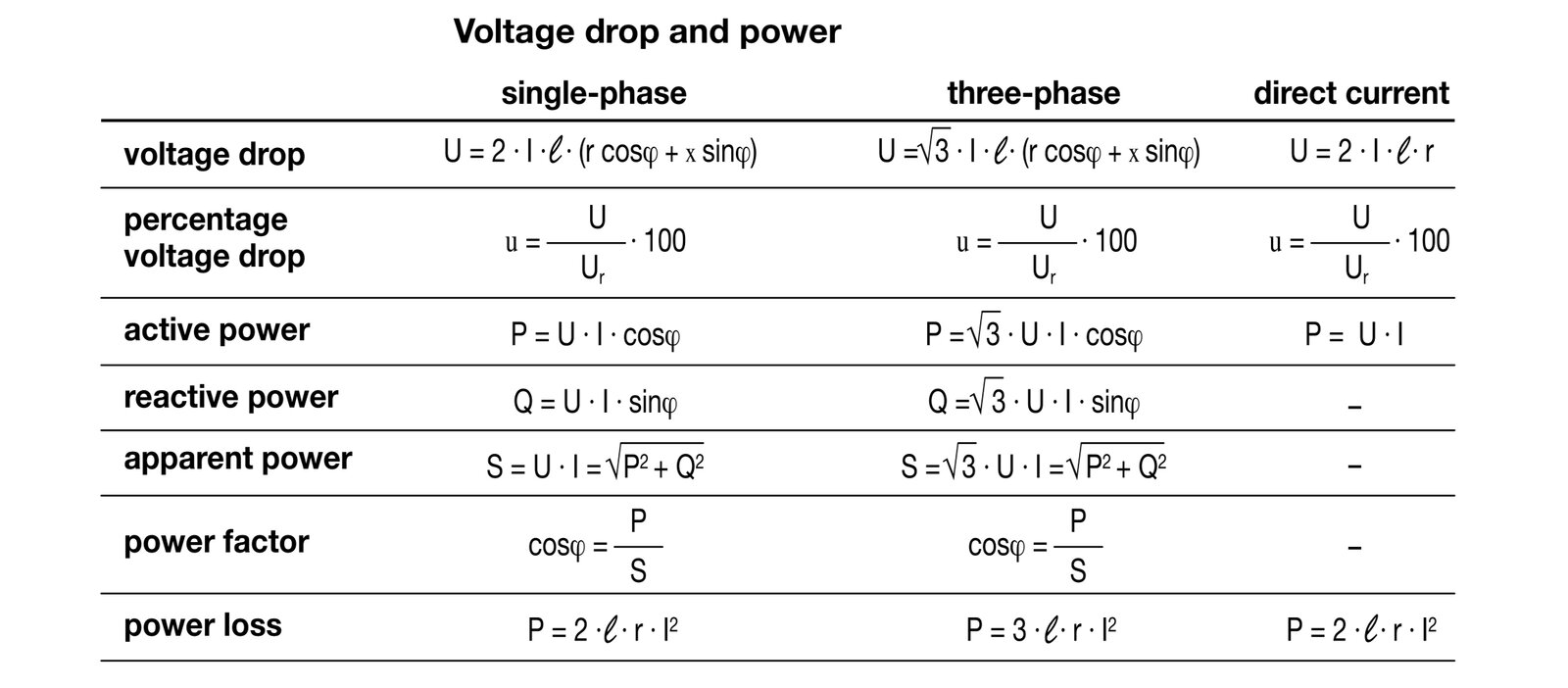

Px L x 10^5 / K x S x U x U = yüzde gerilim düşümü
P güç
L uzunluk
10 üzeri 5 sabit katsayı
K iletkenlik katsayısı
S kesit
U gerilim
En basiti bu şekilde formülde verileni yerine koy geriye 4 işlem kalıyor.

K katsayısı ile ilgili güncel değişimler olmuştu diye hatırlıyorum bir ara emrullah kardeşim. Hatta sen paylaşmıştın.
Evet K iletkenlik katsayısı eskiden bakır için 56 aleminyum için 35 alınıyordu. Elektrik mühendisliği odası (EMO) bu katsayıları güncelledi. yeni katsayılar bakır için 44 Aleminyum için 27 oldu. Buda hesaplarda %30-40 yanılmaya neden olan hesap hatasını düzeltmiş oldu.
