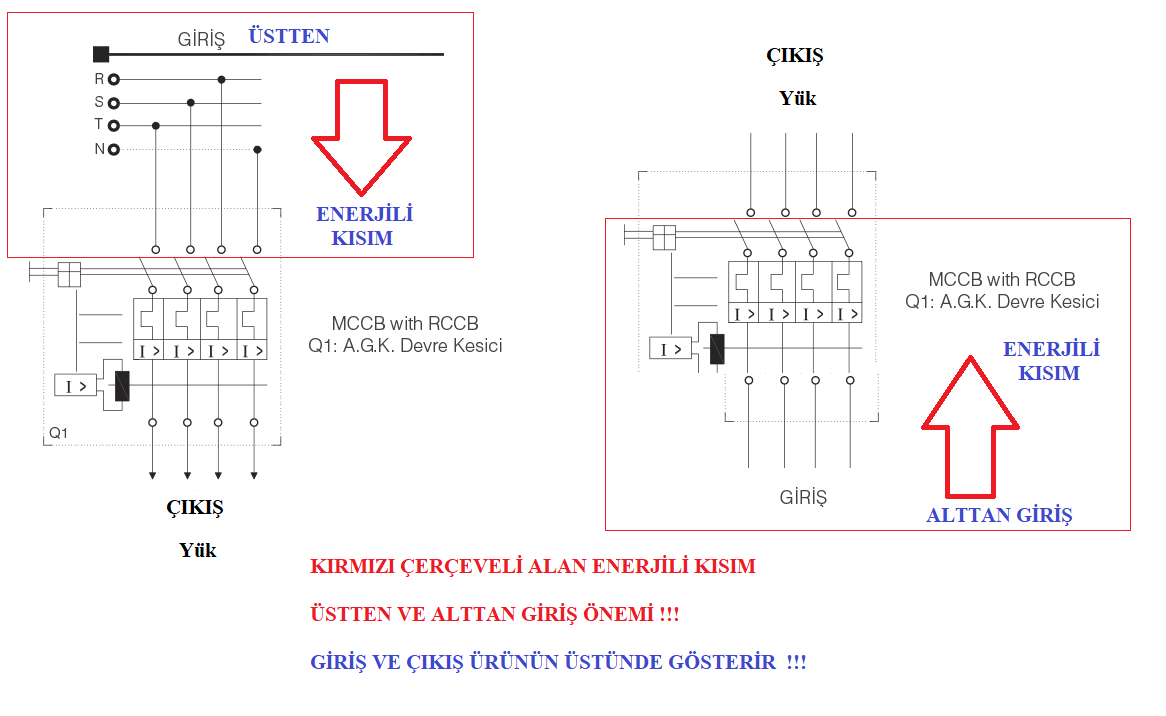

Merhabalar herkese,
Piyasada kaçak akım koruma fonksiyonu içerisinde olan kompakt şalter ürünlerini alttan giriş üsten çıkış yaptığında ya ilk kurduğunda ya da bir süre sonra yandığına(içerisindeki devrenin) şahit oldum ve birçok kişiden de duydum.
Bunun nedenini bilen var mı?
Şimdiden teşekkürler.
doğrusunu yaparsanız sorun olmaz .
niye demenize de gerek kalmaz
hele dc ürünlerde önemli .( üstten giriş )
alttan girişlerde kontaklar enerji altındadır .
doğru söylüyorsunuz. zaten üzerlerinde kocaman yazıyor. Şebeke girişi diye.
bu arada kontaklar enerji altında derken ne demek istediniz anlayamadım. biraz açar mısınız?
doğru söylüyorsunuz. zaten üzerlerinde kocaman yazıyor. şebeke girişi diye.
