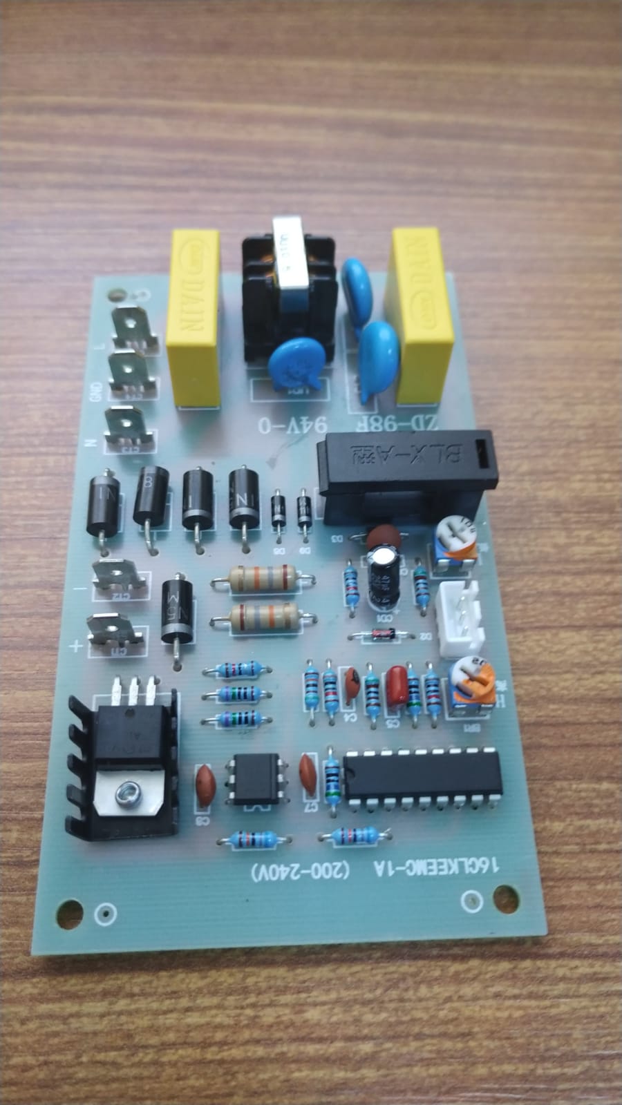

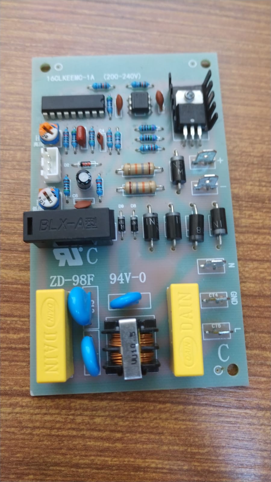

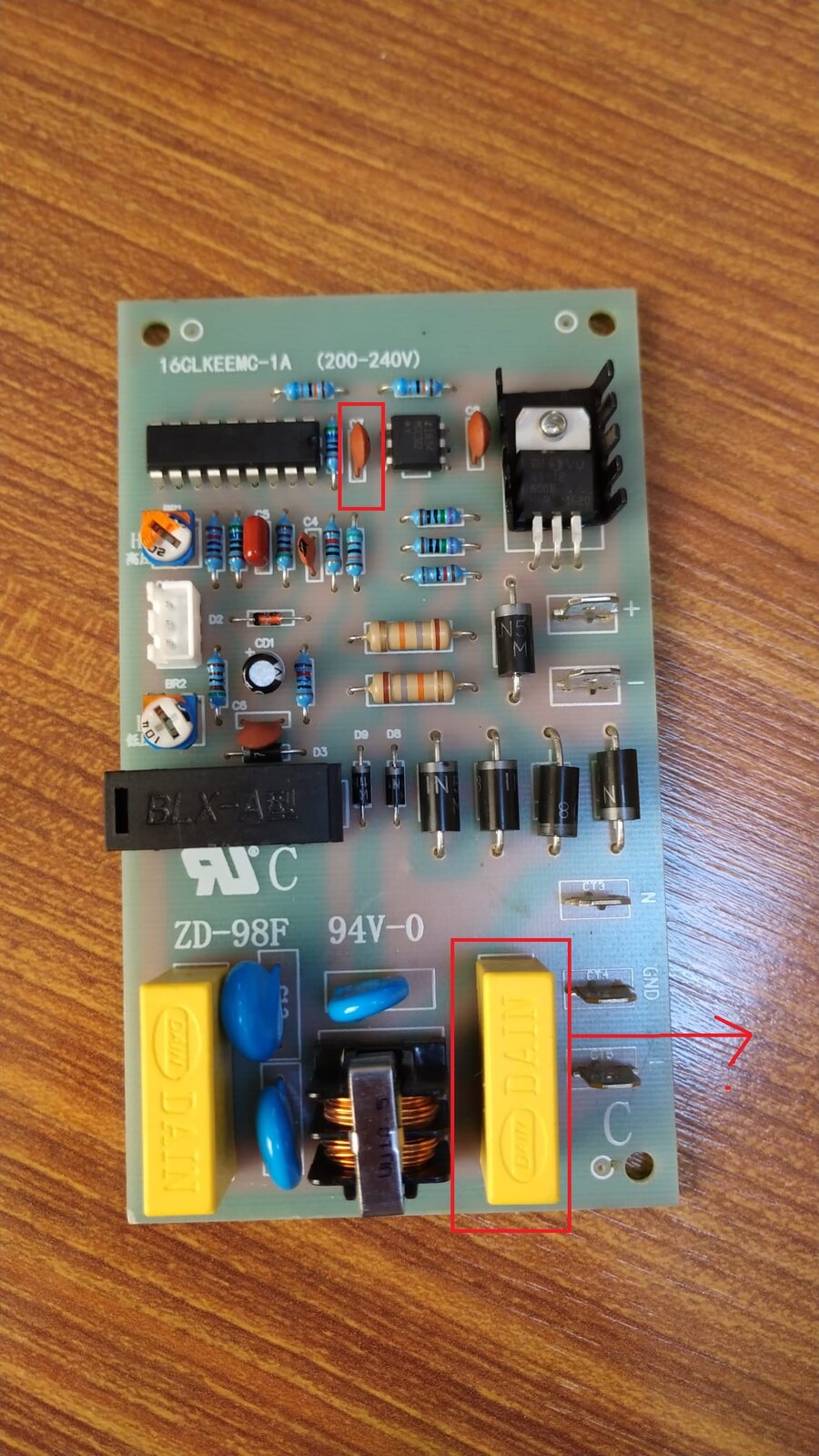

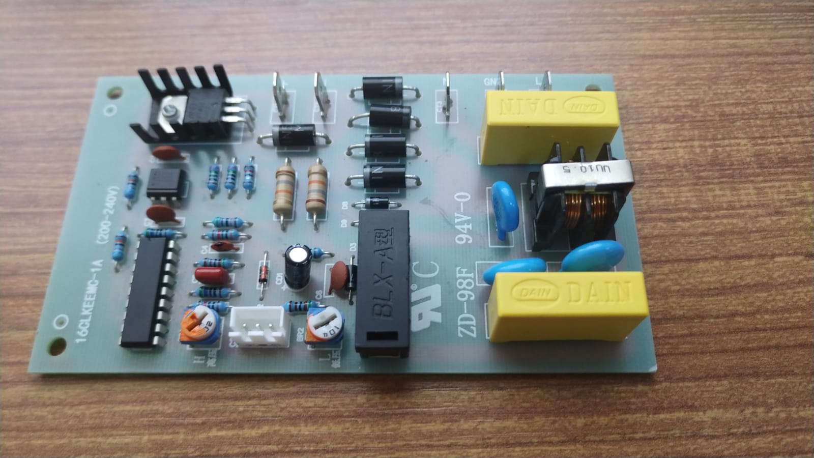

Merhaba, kıl testere makinam arızalandı ,servis işi zor . Arıza ise motora yük bindiğinde devri düşerek iş parçasını kesemez duruma geliyor. motor boşta iken kontağa bastığımda bazen hiş dönmüyor . elimle motora ilk hareketi verince dönüyor. motor kömürlerini kontrol ettim sağlam. sürücü kartına baktım ama gözle görülebilecek bir hata görmedim. kare içine aldığım mercimek kondansatör iki yönlü aynı rakamı veriyor. acaba bu parçamı bozuk . isteyene videoda atabilirim.

kondastörlerin sağlamlığı yerinden sökülür ve kapasitemetre ile ölçülür. anolog yada dijital ölçü aletleriyle yaparsanız aldanırsınız. bazen kapasitemetre bile hatalı sonuç verir. kondastörler boşaltılmadan ölçülmez çünkü içinde depolanan elektrik ölçü aletini bozar. zaten sarı olan resimden çok iyi göremiyorum ama bayağı yıpranmış yanık gibi görünüyor.

Belki sizin durumunuza düşen olacak olursa yardımcı olmak için kartın her yönü ile net ve yakın çekim çeşitli fotolar yayınlarsanız daha iyi olur kanısımdayım .
Bir bakıma fotoyu şema devresi gibi düşünmek .
Diyelim direnç yandı renklerden foto ile belirlenmesi , diğer malzemelerin parçalarının üzerinde yazan kodlar gibi .
Kolay gelsin . Sağlıcakla kalın .
Motorun üzerine ayrıca bir kondansatör daha var mı?
Bu anlatımınıza göre arıza kendi motor sürücüsünden değil motor endüvi sarımları-kollektör dilimleri bağlantıları yüzünden olabilir. Bu bakımdan endüvi (rotor) kollektörlerini, kömürlerin yay baskısından kurtarıp boşa aldıktan sonra avometrede omaj kontrolüyle endüvideki yan yana olan kollektör dilimleri arasından ayrı ayrı endüvi sargı omajları şeklinde ölçün. Eğer farklı endüvi sarımları omajı veya açık devre ( 0 omajlı) sargı omajı varsa, gelen elektrik kömürlerle kollektörlere geldiğinde elle bu kritik yerleri siz geçirdiğiniz için sonrasında dönüyordur. Kanımca rotor iç endüvi sarımlarında veya kollektörle olan bağlantılarında sıkıntı vardır. Motorun devir düşürtüp asıl güçten düşmesinin (normal kesememesi) temel sebebi de sıkıntılı endüvi (rotor) iç sarımları yüzündendir, kuvvetli bir ihtimal olarak. Kolay gelsin.

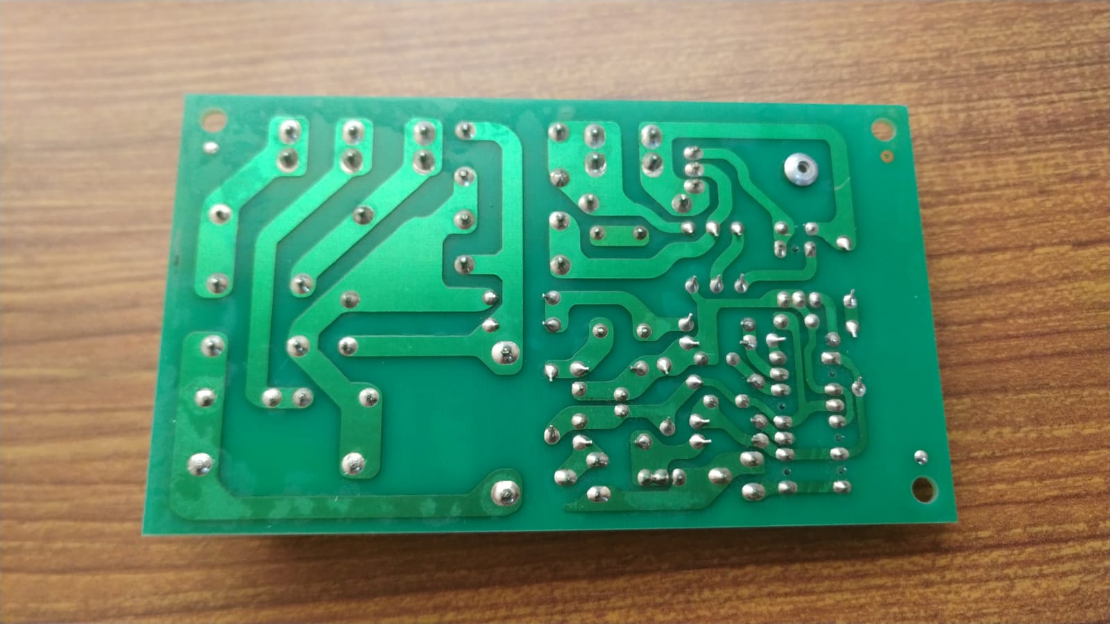

Arızalı cihaz hais , google resimlerden scheepach markasıda aynı kartı kullanıyor.

mercimek kondastör kolay kolay bozulmaz, ama sarı olanı filtre kondastörleri için aynı şeyi söyleyemem. resim üstten yan tarafı görünmüyor. elinden gelmiyorsa sen yapma ama bir televizyon tamircisi elektronikçi çok rahat değiştirir. yaşadığınız yer neresi bilmiyorum orada yardımcı olacak arkadaşa yönlendirirdim. birde @bakımcıı ustamız var iyi kart tamircisidir postları kontrol et iletişim bilgileri var.
perçinli kart tamiri zordur, çünkü yazılımlı bir kart, alttan çok temiz görünüyor ama kontrol edip bakmak lazım.

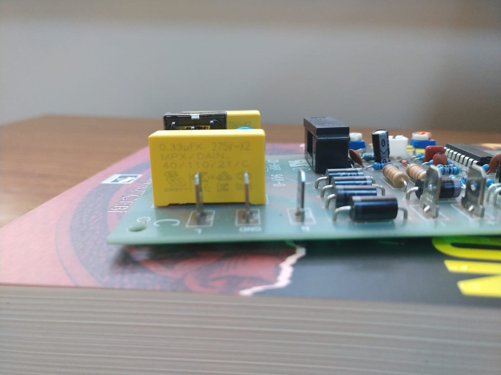

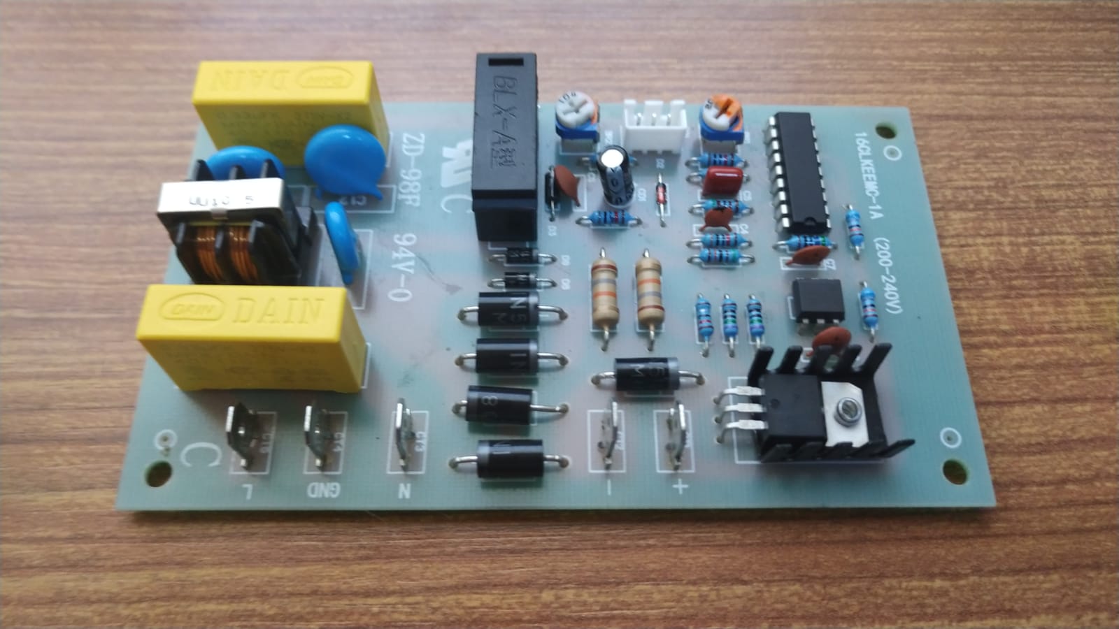

Ustam kart sağlamda olabilir bilmiyorum, dediğiniz sarı parçayı ölştüm 881 gibi bir değer verdi

güzel insan ne ile ölçtün hangi ölçü aleti ile? kondastör-kapasitör- sığaç üç değişik ifade şekli ve bunlar kapasitör metre denen ölçü aleti içe ölçülür AC olanlar kutupsuzdur AC geçirir süzer dengeler kutuplu olanlar blok kondastör deriz bunlarda DC akım gecirir. özelliklerine göre bir sürü çeşidi var kullanıldığı yere göre özellikleri var. 881 değer nedir ohm mu yoksa diyot mu? ben bile bazı değerlerin ne işe yaradığını bazen bilemiyorum.

Ustam multimetre ile ölçtüm. nedir değildir bilmiyorum. aynı parçadan alıp sök tak yapacağım cevabınız için sağolun.
