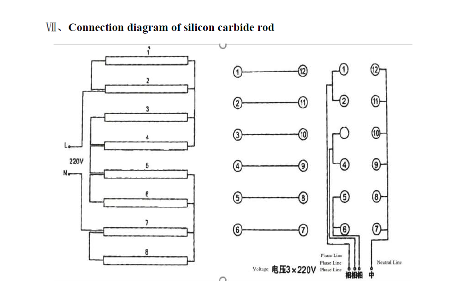

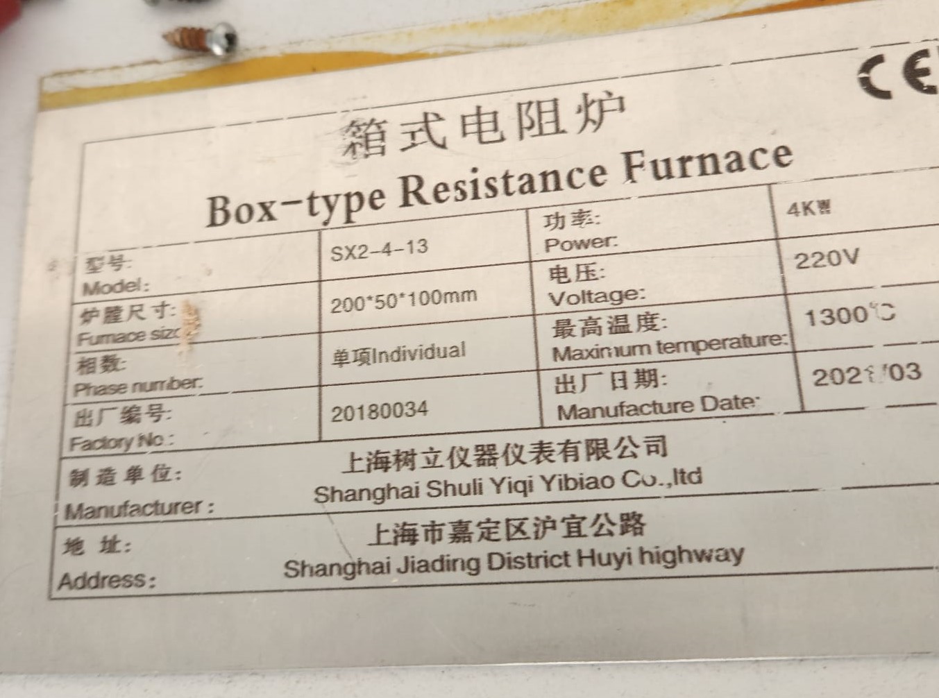

Merhabalar , lab. kül fırını hakkında bağlantı şekli ve etiket bilgisi var, 4kw ve 220v besleme gerilimi. P=U.I 'dan akım 18A,
Reş direnç ise, V=I.R 'den Reş=12 ohm hesaplıyorum. Silisyum karbür elektrodların bağlantı şekline göre 2'li paralel aralarında seri olarak gördüm buradan 2R buluyorum. 2R=12 ise R=6 ohm hesapladım. Sizden ricam seri paralel olayında biyer atlamış mıyım yada başka bir fikriniz var mı?

Reş direnç ise, V=I.R 'den Reş=12 ohm hesaplıyorum. Silisyum karbür elektrodların bağlantı şekline göre 2'li paralel aralarında seri olarak gördüm buradan 2R buluyorum. 2R=12 ise R=6 ohm hesapladım. Sizden ricam seri paralel olayında biyer atlamış mıyım yada başka bir fikriniz var mı? Ekli dosyayı görüntüle 104786Ekli dosyayı görüntüle 104787
Kendi icinde ikili paralel 4 seri grup var . Her grup 3 ohm yapar . 6 ohm 2 paralel de 3 ohm yapar . Hesabınız doğru.
