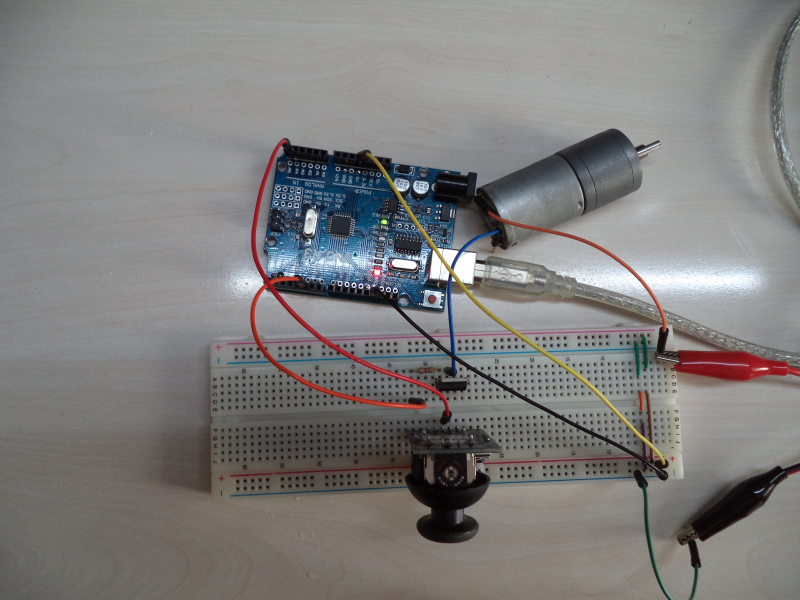

Bu dersimizde ileride yapacağımız bazı uygulamalarda da lazım olacak olan joystick ile dc motor hız ayarının yapılmasını öğreneceğiz.

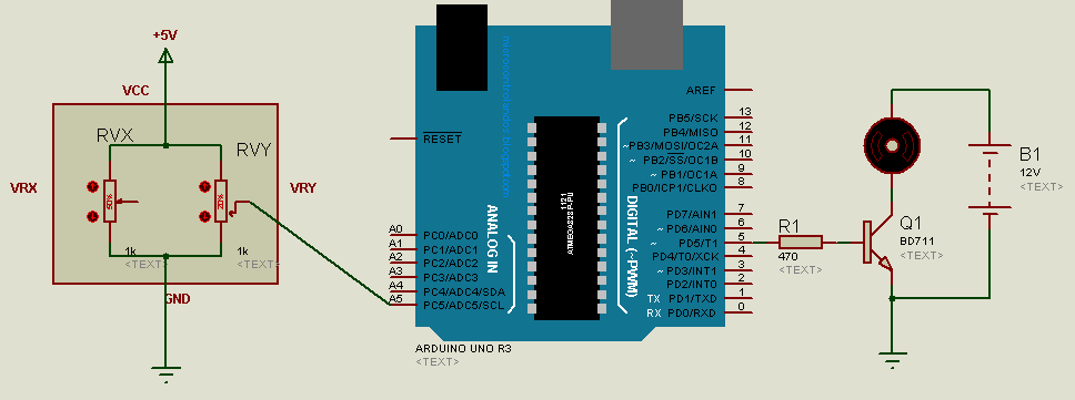

Devrenin çalışma prensibi:
Arduinomuzun analog 5. girişe Joystick modülünün Y çıkışı bağlanmıştır. Aslında Joystick modül 2 adet potansiyometreden ibarettir. Joysticke müdahale edilmediğinde içindeki her iki potansiyometre orta konumdadır. Potansiyometrelerin birer uçları +VCC'ye,diğer uçları da gnd'ye bağlandığında orta uçlarında 5 voltun yarısı olan 2,5 volt görünür. O halde Joystick kolunu aşağıya doğru indirdiğimizde analog 5. girişe giden orta uçtaki gerilim 2,5 Volt ile 0 Volt arasında değişim gösterir. Bu değişim de arduino içindeki program tarafından değerlendirilerek dijital 5. çıkışta dc motoru sürecek olan pwm sinyalini elde etmiş oluruz. Değişken bir pwm sinyali de motoru da değişik hızlarda dönmesini sağlar.

ISIS devre şeması:
İhtiyaç halinde isis ve arduino dosyalarını orjinal konu ekinden (üyelik gerektirir) indirebilirsiniz.
