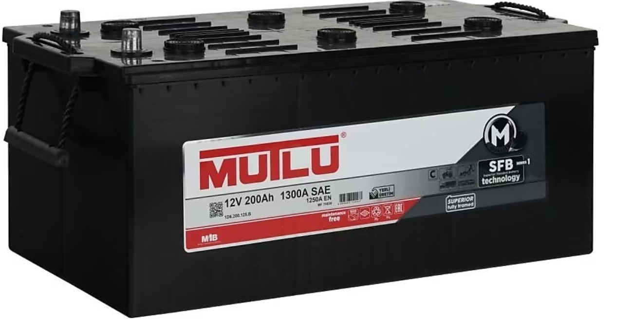

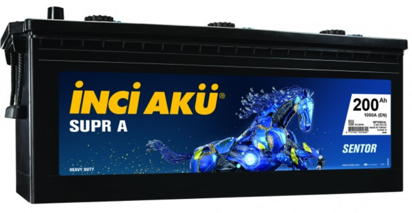

Eğer yeni akü alacak olursanız marş basma akımı yüksek ve kaliteli bir marka tercih etmeye dikkat edin. Marş basma akımı bazı akülerde CCA bazılarında EN şeklinde belirtilir.

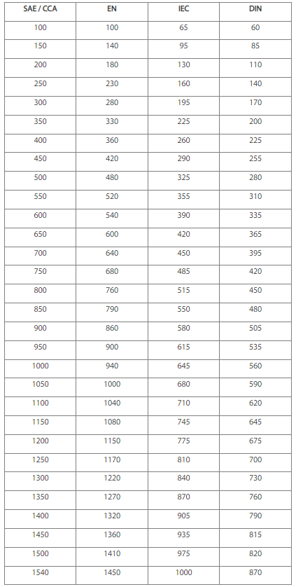

Peki arasındaki fark nedir cca en ile
Standart farkı. Aslında Amerikası var, Avrupası var, Japonu var vs.
CCA - Kuzey Amerika Standardı
EN- Avrupa Standardı.

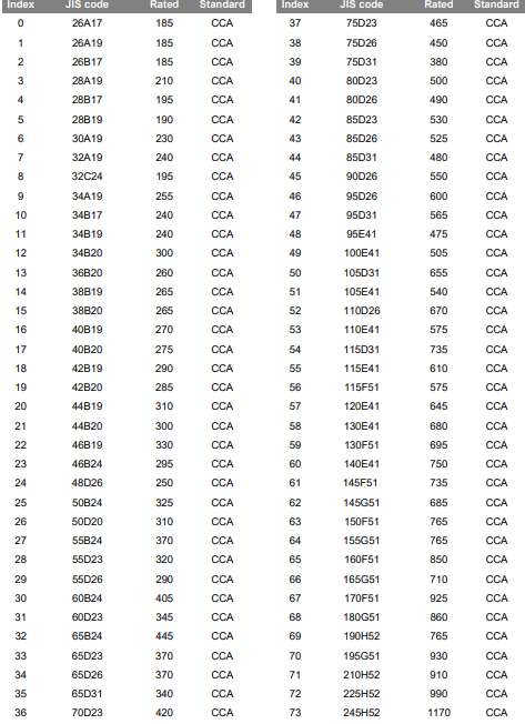

Dönüşüm tablosu:
https://battery-service.com/support/cca/
https://www.ixotec.fr/wp-content/uploads/2015/05/63_jis_table.pdf
